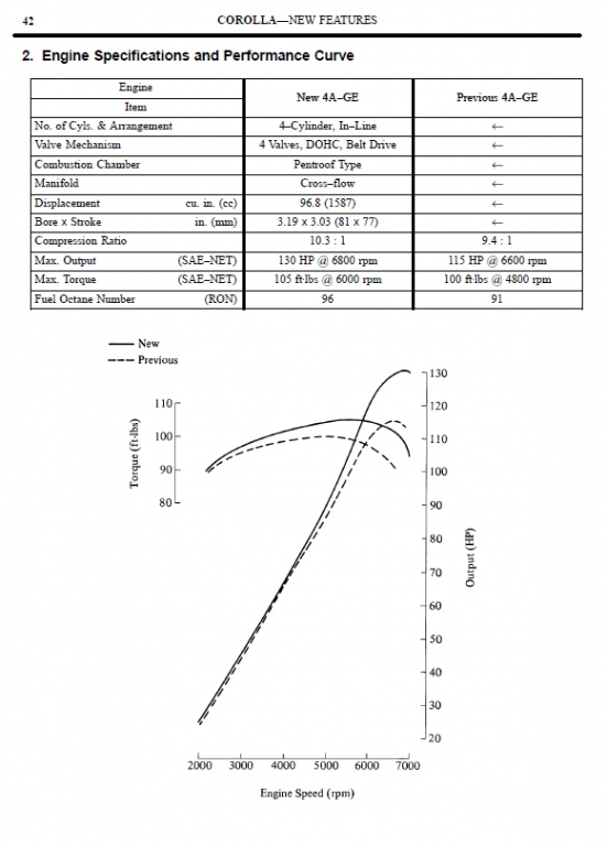

Un truc pas cher et diablement efficace, justement parcequ'il intervient directement sur l’efficacité du moteur, c'est l'augmentation du rapport volumétrique par le surfaçage du plan de joint culasse :oui:
petit exemple sur un moteur pas très éloigné du notre (même cylindré, même époque/techno et archi générale)
Le Toyota 4AGE 16v, augmentation de près d'un point de RV => modif sensiblement équivalente à la culasse que j'ai faite pour Dinh (mx5_mk1 sur le fofo)
l'augmentation de couple et son allure sont tout à fait semblables à celles que j'ai obtenu sur mon moteur (passage au banc avant/après)
Pour env 170€ (rectif + pochette de joint + vis culasse) je ne connais pas de modif plus efficace et complète sur nos moteurs

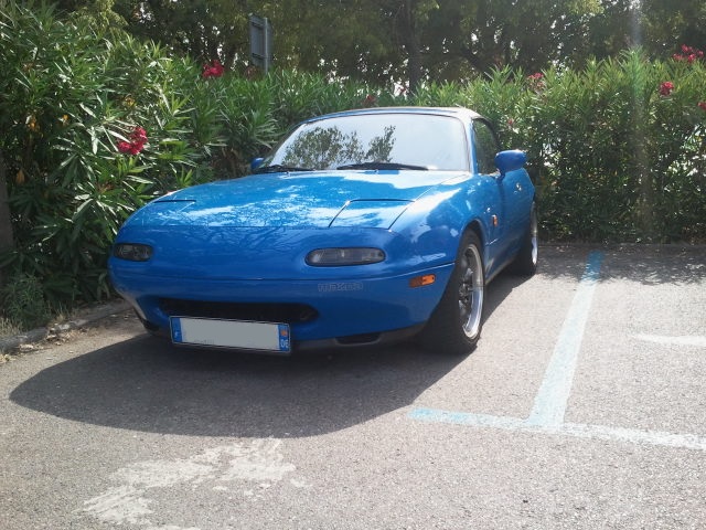

Une petite photo bonus

Message Publié : Jeu 16 Juil 2015, 08:50
Message(s) : 1292
Localisation : Val d'Oise
:love2:
C'est quand même vachement beau une NA bleue :D

tvt a écrit :
:love2:
Ce sont les plusss belles et c'est pas toi qui me contradira!!! ;)
