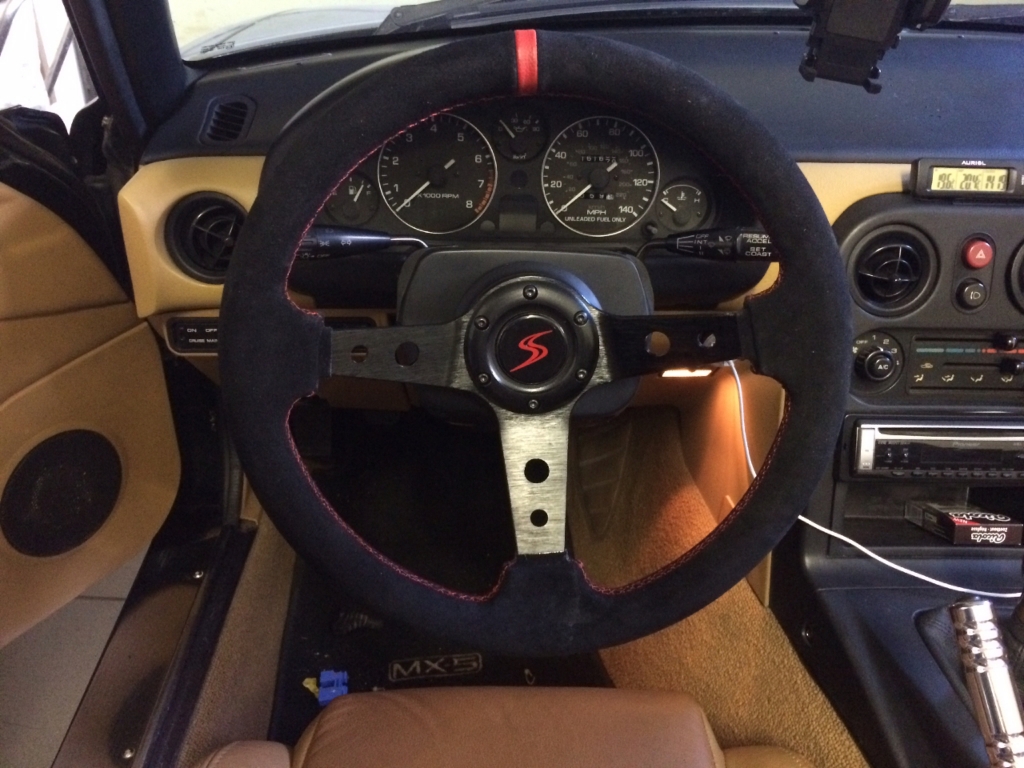

Quelques achats fait hier sur driftshop :)
Le moyeux HKB, j'ai cherché des photos sur le net et il ne parait pas si épaix, le vendeur a dit 11cm au tel quand j'ai tel
http://www.driftshop.fr/moyeu-de-volant-hkb-mazda.html
Niveau volant, le driftshop en cuir retourné en tulipage 70
http://www.driftshop.fr/volant-driftshop-tulipe-70.html

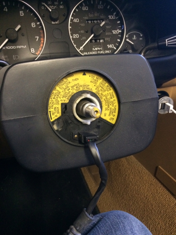

Les gars,j'ai besoin de votre aide
j'ai recu mon volant, mon hub et je viens de m'attaquer au montage
mais dois je retirer cette piece en plastique avec l'autocollant jaune ? Je sais pas mettre le hub a cause du cable, comment la retirer ?
merci

cette piece c'est le clock spring (le truc qui arrete tout seul les cligotants!)
le cable c'est l'avertisseur + l'airbag il me semble donc tu doit le faire passer (soit en modifiant ton HUB, soit en choisissant un autre hub :tantpis:
normalement tu trouveras sur le net des photos de la modif (consiste a brilcoler la prise et percer le hub ;) )

j'ai réussi pour finir,je devais retirer un morceau du hub HKB
Voici le résultat :)
j'ai coupé les cables et tout relier
J'ai condamné l'alim de l'airbag et j'ai pris la masse de l'airbarg pour le klaxon

et pour le "doigt" blanc au centre tu as fait comment?

le "doigt" blanc ? tu veux dire quoi ? :-/

au centre la pièce blanche a un teton/doigt a loger dans le hub pour avoir la fonction clock spring ;)

Ah ça. Il reste dessus :-). Il y a les trous prévu dans le hub. C'était le câble qui gênait mais je devais juste retiré une pièce sur le hub et ça se met nickel

 Sujet du message : Re: [NA] Black Canadienne 1992
Message Publié : Jeu 12 Mars 2015, 18:59
Message(s) : 477
Localisation : Ath
C'est pas trop prêt du conducteur?
Comment est la qualité du volant?

la qualité est quand même bonne. Il est bien solide. Le cuir retourné est pas mal :) Pour le prix, c'est un bon rapport qualité prix
Le hub, dont le vendeur m'avait dit 11cm, fait en fait 6cm
Avec le volant en tulipage 70 ca fait 13cm, l'origine est a 12cm
Voici une vidéo de ce que ça donne pour les doigts et les commandes
et ce n'est pas trop près du conducteur :) tout juste

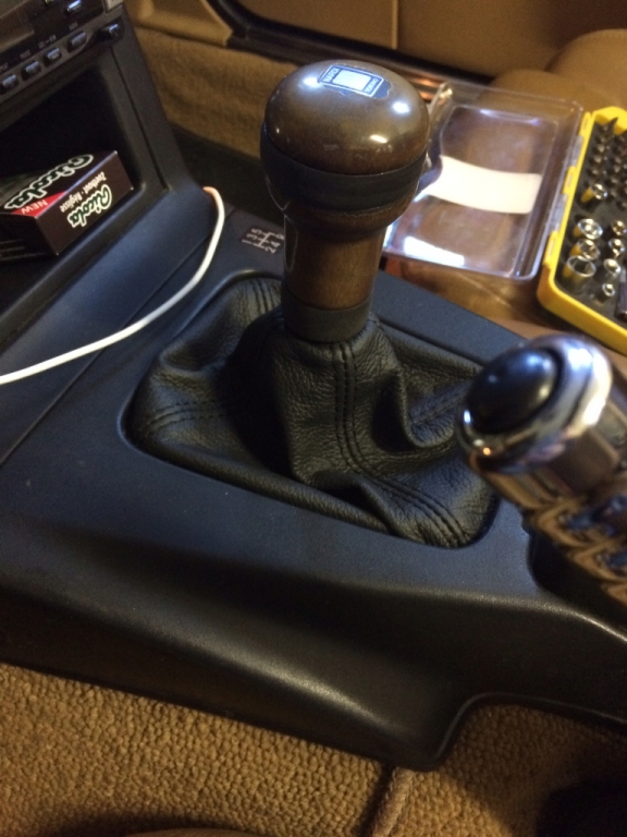

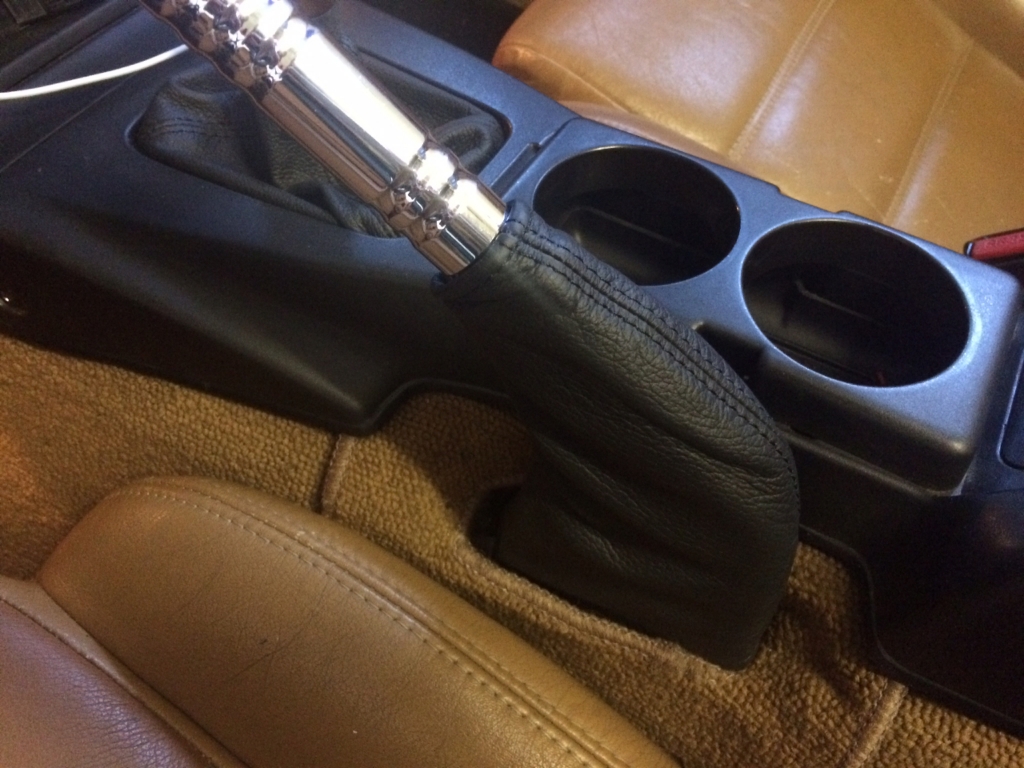

Encore des changements sur ma canadienne :-)
Nouveau soufflet et pommeau de frein a main en cuir :)
