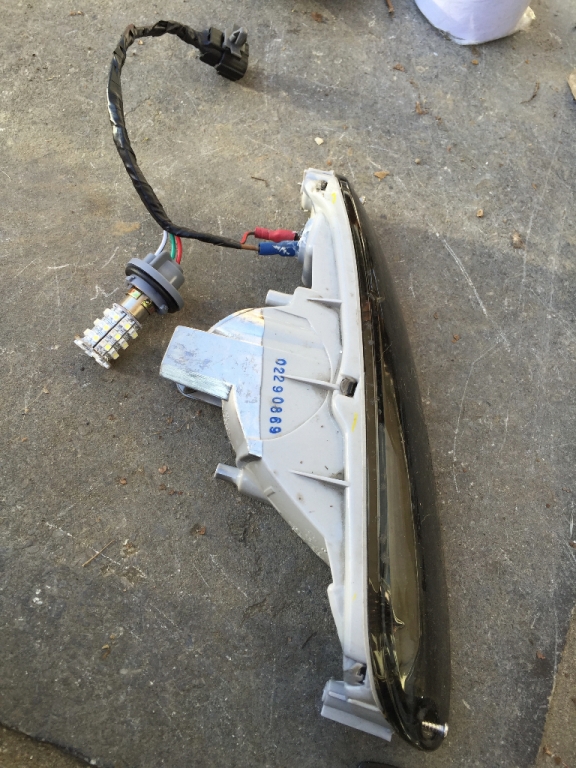

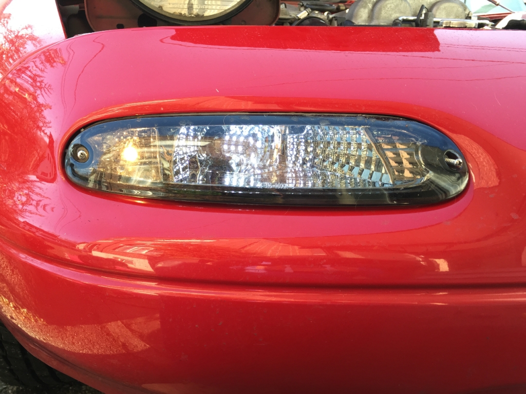

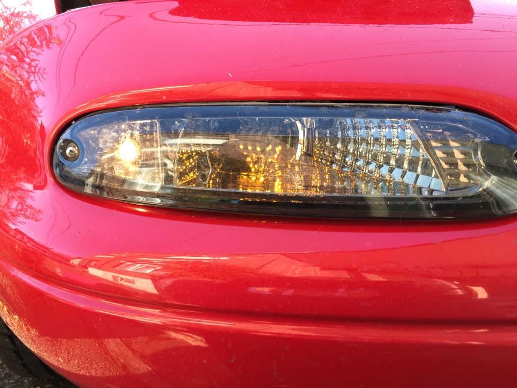

Pose des leds Américaines pour les veilleuses/clignos
En mode veilleuse
En mod cligno
En journée c'est pas mal, on verra de nuit.
Faudra que je mette aussi des leds dans les minis veilleuses car le blanc froid (led) à coté du blanc chaud (ampoule) n'est pas le même :) Bof Bof !!

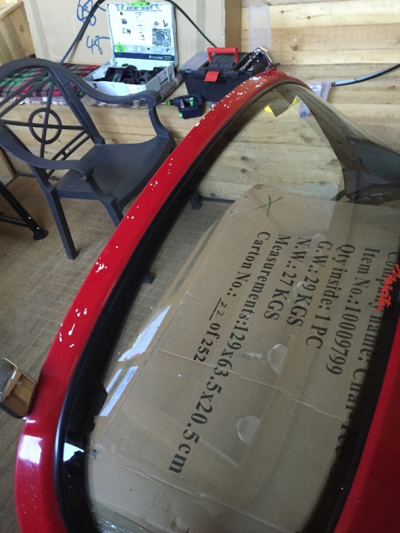

Je refait aussi vite fait le bord du HardTop.
Je m'en occuperais à mon aise en été.
En mode veilleuse
En mod cligno
J'ai le même montage sur la mienne, perso j'ai laissé l'ampoule de position comme ça les veilleuses americaines me serve de feux de jour suite à la nouvelle loi en suisse de l'année passée
Par contre il a fallut faire une modification dans le boitier des clignos, car sinon ils clignotes vite, car le boitier croit qu'une ampoule est morte a cause de la faible consommation
Message Publié : Dim 15 Fév 2015, 18:03
Inscription : Mar 19 Août 2014, 18:37
Message(s) : 839
Localisation : Belgique / Chaumont-Gistoux
Oui j'ai la même chose point de vu rapidité du clignotement.
Tu as fait quoi ?
Tu as fait quoi ?
Par chance Neo a pu me modifier le boitier, du coup je ne sait pas ce qu'il a fait, mais il me semble qu'il a du changer / remplacer une résistance à l'intérieur
jaguar a écrit :
Anto Miata à les même sur le sienne et c'est très sympa même si un poil tuning
Pour feux de jours .. j'utilise les catadioptre mode Miata et feux anti-brouillard Fog Light Jaune
Malheureusement pour la suisse, on ne peux pas utiliser les catadiopres ou les feux anti-brouillard comme feux de jour... donc j'ai trouvé cette solution, je trouve que ça fait le plus d'origine et que c'est la solution qui défigure le moins la mx, sinon il aurait fallu rajouter un kit feux de jour tout moche ou rouler avec les pop up ouvert

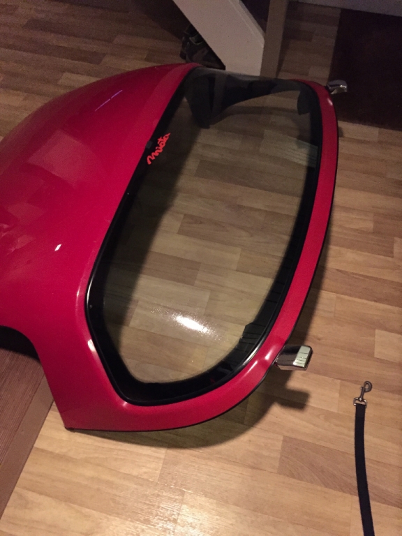

Voila beaucoup mieux pour attendre le printemps :ricane:

Goemy a écrit :
En mode veilleuse
C'est ce que je pensais, va faloir passer en led dans les mini veilleuse, de nuit c'est pas top les 2 couleurs !!! par contre le blanc pur du led ca claque bien :D

joal a écrit :
:bien: le hard top
Pour un vite fait dans le jardin a 10 degrés oui c'est pas trop mal :ricane:

Needforspeed a écrit :
Tu as fait quoi ?
Ok j'ai compris, suffit de ponter une résistance pour augmenter la conso.
