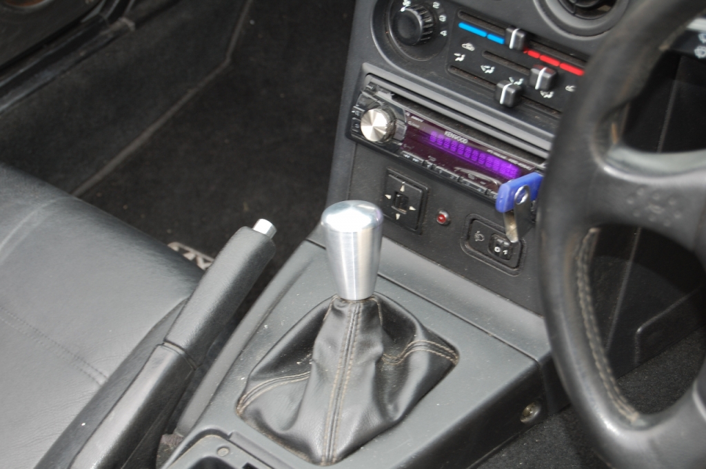

nb16 a écrit :

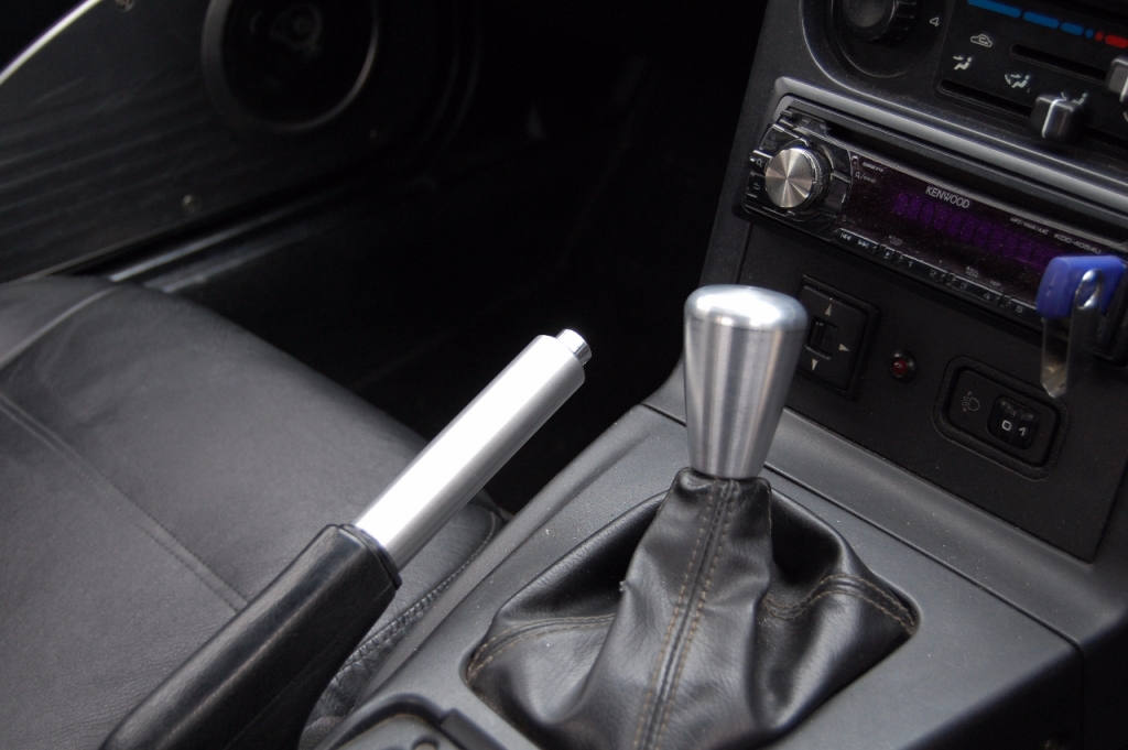

la nouveauté du jour
réalisé en alu par un collègue prof de productique (avant son départ en retraite en juillet)
à suivre ...
ben le pommeau ne pouvait pas rester tout seul :lol:

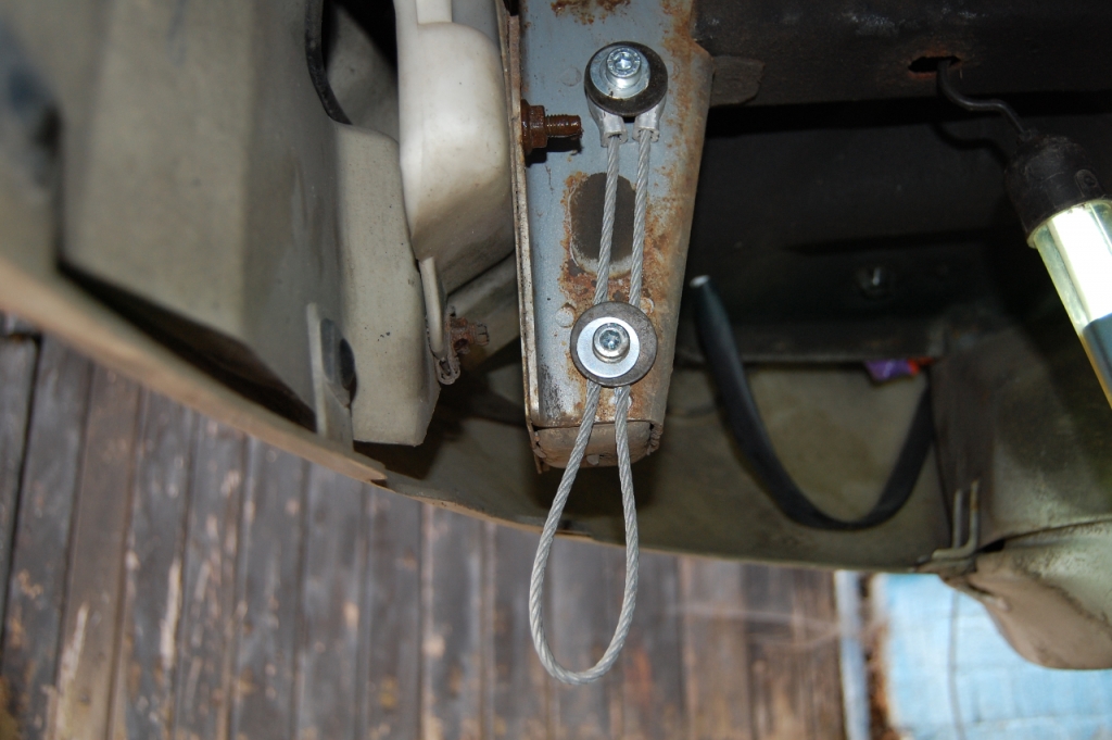

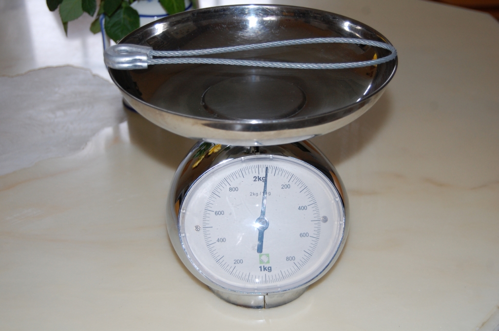

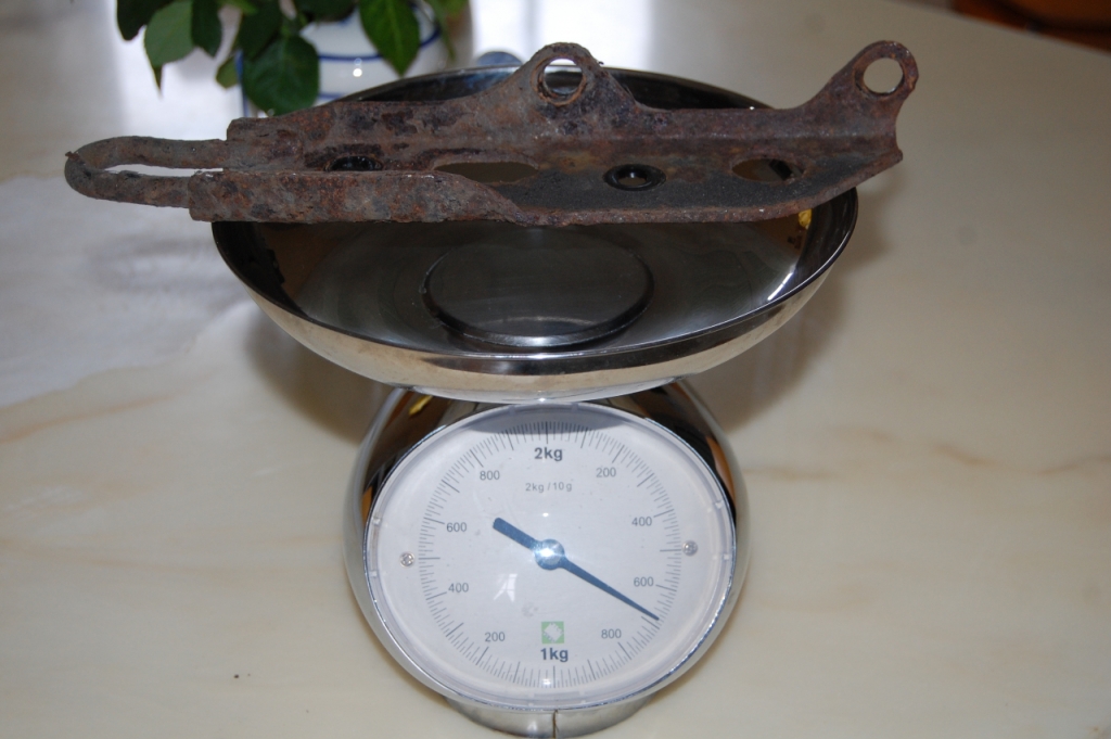

Quand j'ai monté ça sur la "Les Essarts" j'ai précisé que la STAR WARS aurait le sien, c'est fait
mais en plus ce coup-ci j'ai eu la curiosité de peser !!!
l'origine, rouille comprise :lol:
le remplaçant :
NON Sylvain, la balance n'a pas fait un tour :ptdr:

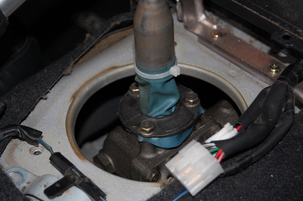

j'ai eu la curiosité de regarder le joint de levier de vitesse, je ne m'attendais pas à ce qu'il soit 'neuf' bien sur
en attendant de recevoir le remplaçant j'ai opté pour une 'combine' :idea:
un doigt de gant, ou plutôt un pouce de gant, genre gant pour faire la vaisselle, ce sera toujours mieux que la passoire qui y était :lol:

ben le joint en pouce de gant pour faire la vaisselle ça tient !!!
reçu hier et posé le joint d'origine, quand même, :lol: , mais mon 'bidouillage' a tenu

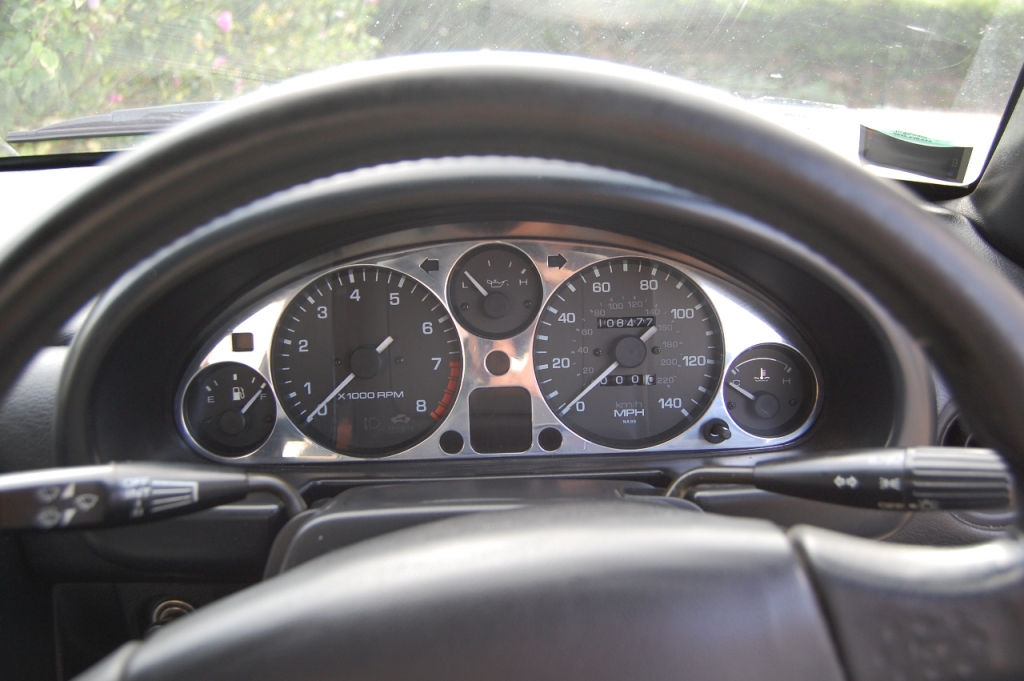

mais revenons à la "Star Wars", elle a récupéré l'enjoliveur de compteur chromé
puisque je 'joue' sur la "Les Essarts"

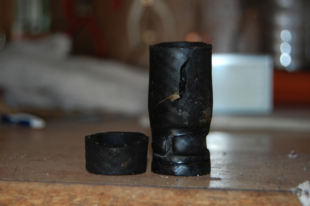

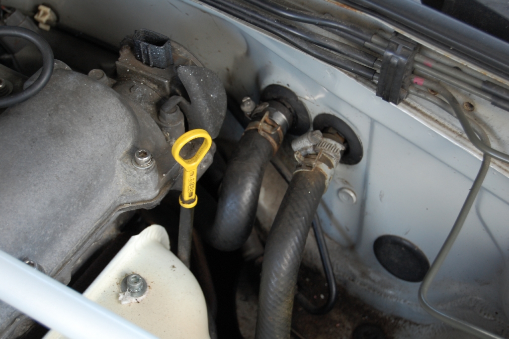

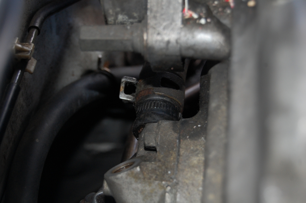

Pour permettre au Gwendal de me rendre la politesse (et un peu par honnêteté intellectuelle) je dois avouer que moi aussi j'ai eu un petit souci hier soir en rentrant :ricane:
une des deux durites de chauffage de l'habitacle - celle de gauche quand vous regardez la baie moteur - a eu la bonne idée de se percer (coté moteur) => odeur de LDR vaporisé (beurk !!!) et nuage qui sort du capot :aie:
mais les choses sont rentrées dans l'ordre maintenant :oui:
je ne pense pas que les ingénieurs de chez Mazda l'aient fait volontairement mais cette durite, dans mon cas, était 'retournable'
après avoir supprimé le morceau incriminé, et en la retournant donc, il m'a été possible de la remettre en place :bien:
me voilà donc dépanné jusqu'au remplacement par une neuve
le coté - coupable -
le montage - à l'envers - coté chauffage habitacle
coté moteur
