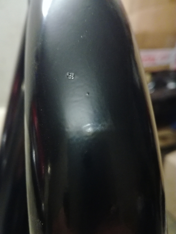

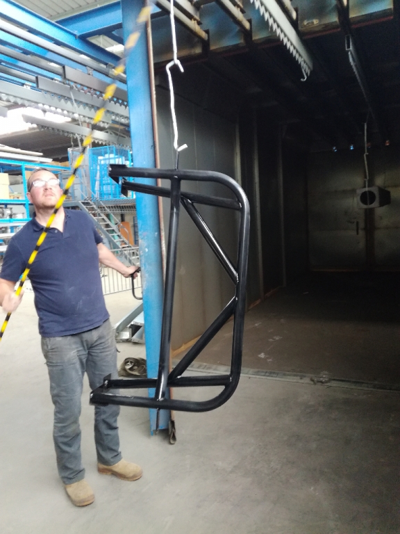

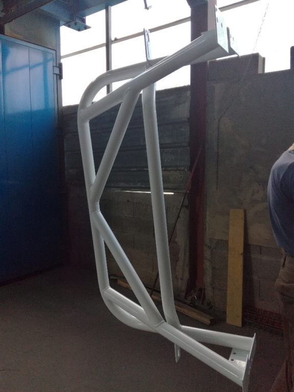

Et au final...ça tombe bien qu'il repasse en peinture.
Quelques défaut (grain) et mauvaise prise de l'époux

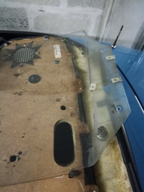

Ce matin, jsuis allé deposer mon arceau pour refaire l'époux, devrais le récupérer staprem :faim:

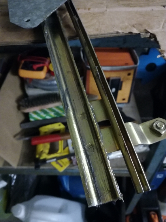

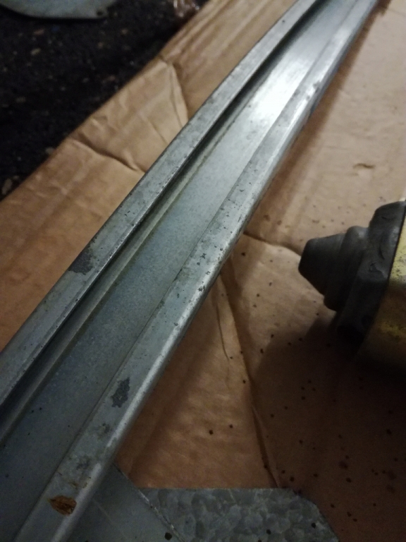

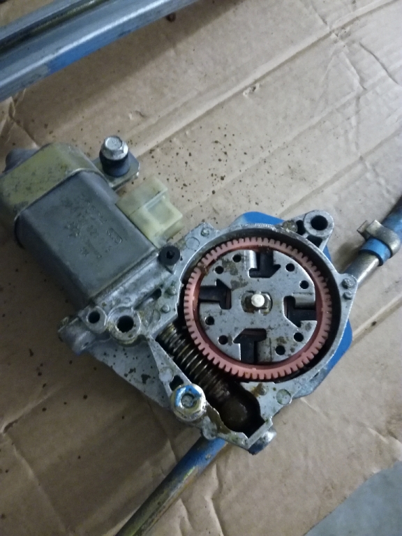

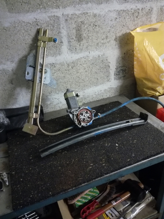

Sinon j'en ai profiter pour zieuter mes vitres électriques, et surtout celle de gauche super lente...
On démonte tout
 Sujet du message : Re: NA Baleineau
Message Publié : Sam 20 Mai 2017, 12:38
Message(s) : 1674
Localisation : eure (27)

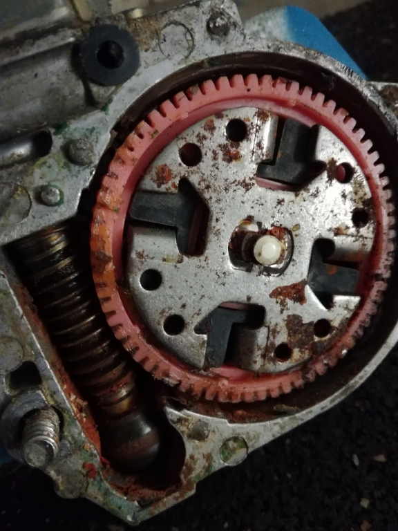

La suite logique, on démonte tout, on nettoie, on enlève la vieille graisse (enfin skil en reste)
On repose le tout et miracle :woo: ça marche bcp mieux
Un de fait, reste côté conducteur

Si vous avez des travaux de peinture et sablage, jvous recommande fortement alu Steel à Évreux, autant en tarif qu'en délai.

Est-ce que l'arceau a été sablé avant de repasser en peinture ? Et es-tu content du résultat ?
Message Publié : Dim 21 Mai 2017, 06:56
Message(s) : 1674
Nop, seulement un ponçage de surface complet pour accroche et enlever les grumeaux qu'il y avait...
Apparemment sur une belle couche de base, pas trop épaisse tu peux refaire une prise.
Très satisfait du travail oui. C'est la aussi que j'avais fait mes berceau triangles et doors bars, et déjà à l'époque de ma nb j'y avais fait mes triangles.
Le rendu est nettement meilleur que ce que j'ai reçu de trlane...j'espère que c'est pas la qualité standard...
Message Publié : Dim 21 Mai 2017, 07:32
Message(s) : 6982
Tu peux recouvrir un thermolaquage existant après ponçage si il y a qu'une couche inf à 100 microns.
Si il y a plusieurs couche tu peux aussi mais en chauffant la pièce avant peinture (plus tu as de couche moins la pièce est reliée à la terre via le convoyeur donc les particules colles pas dessus à froid).
Mais plus tu as d'épaisseur, plus le film est cassant (mais tjr plus solide qu'un liquide).
Message Publié : Dim 21 Mai 2017, 07:38
Message(s) : 1674
Dans l'ordre il a
-poncer la surface complete
-supprimé les grumeaux et autre défaut
-passage au four
-poudrage
-cuisson
Message Publié : Dim 21 Mai 2017, 21:15
Message(s) : 8645
Localisation : Rouen
D'accord, vos explications sont parfaites, merci beaucoup :jap:

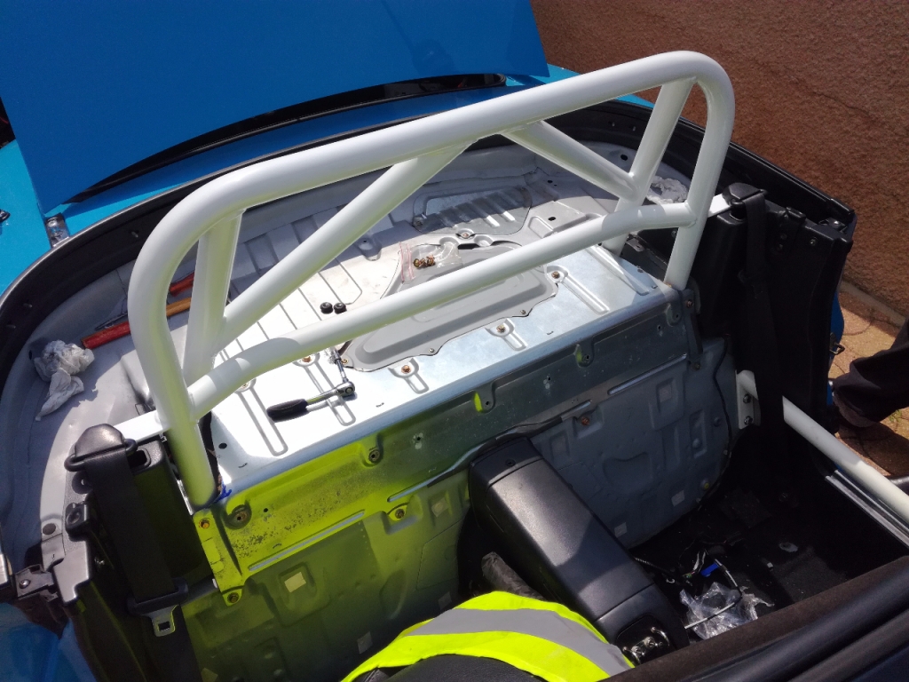

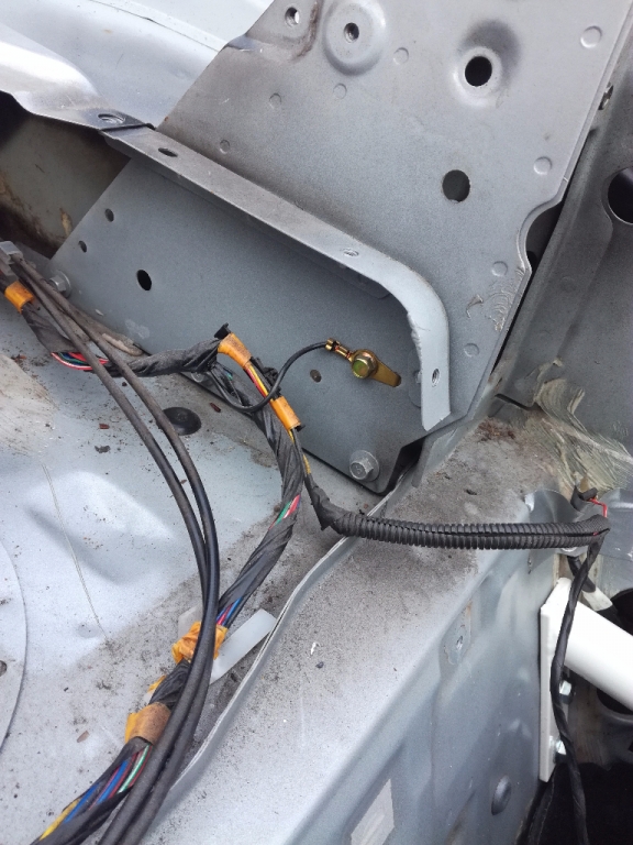

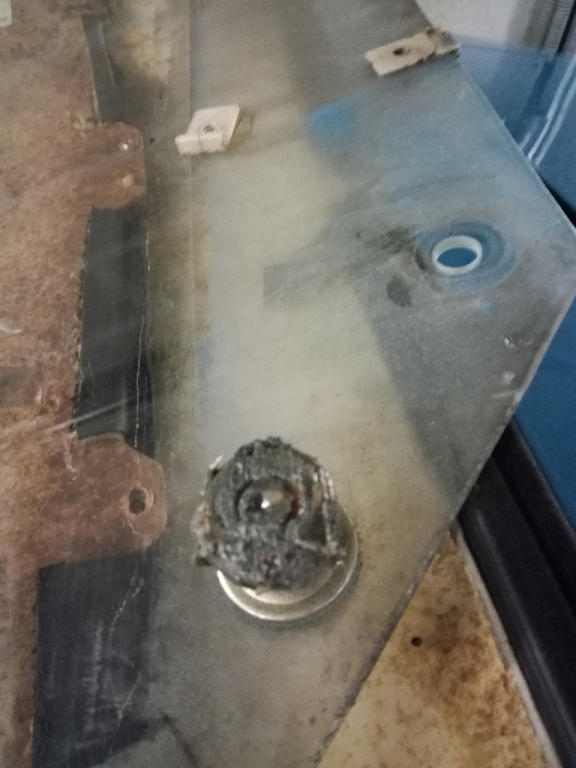

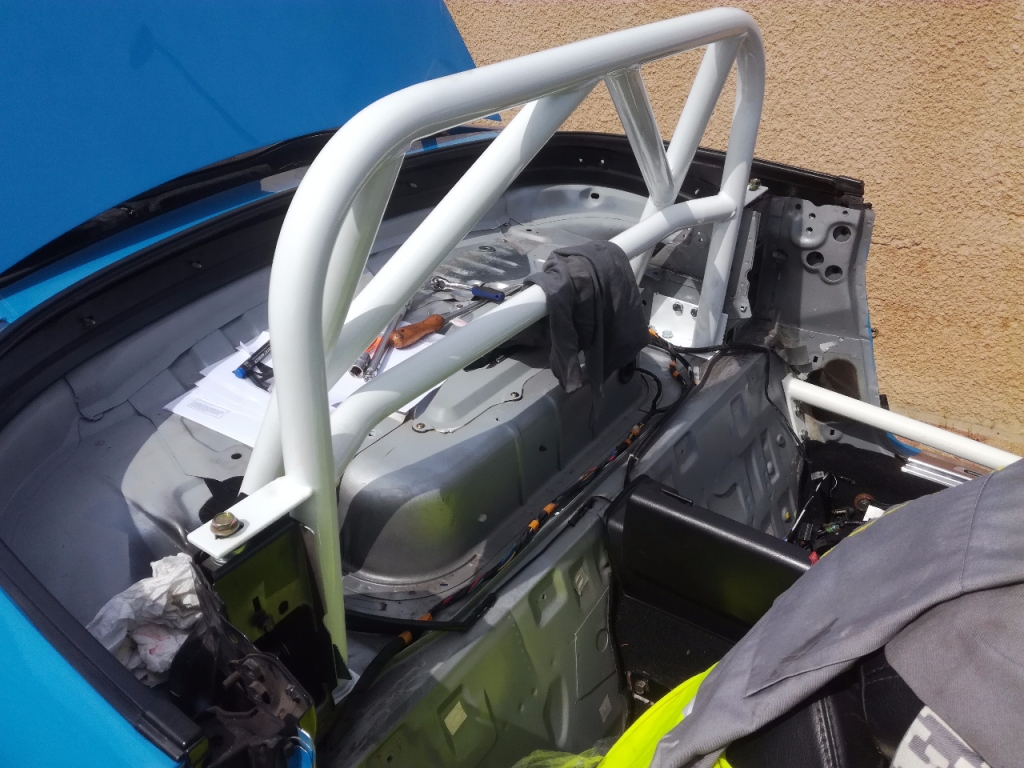

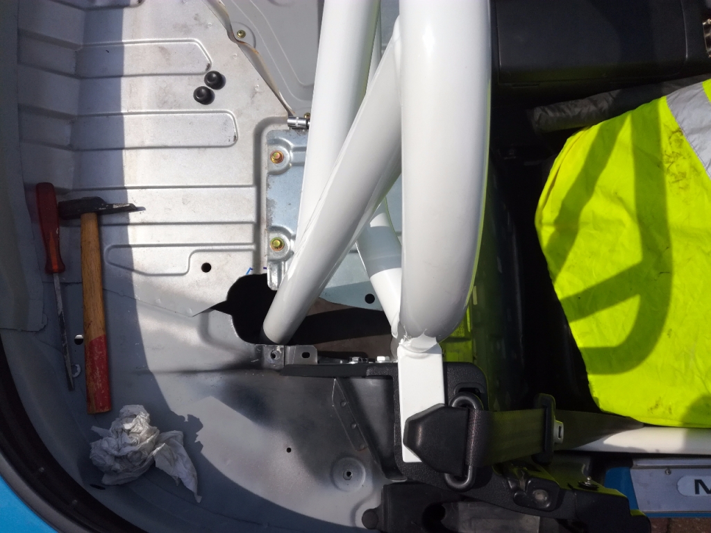

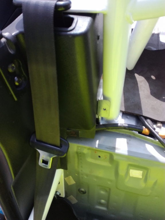

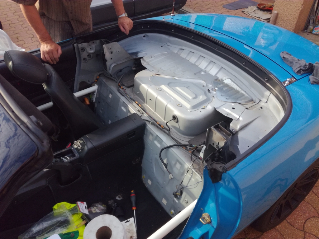

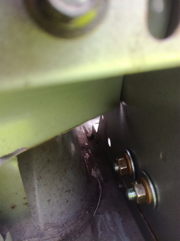

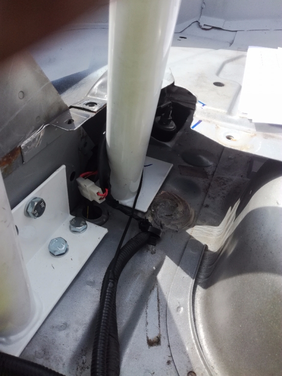

Aujourd'hui, il fait gros soleil, on en profite (et on crame un peu au passage)
On dépouille mimix pour travailler à l'aise

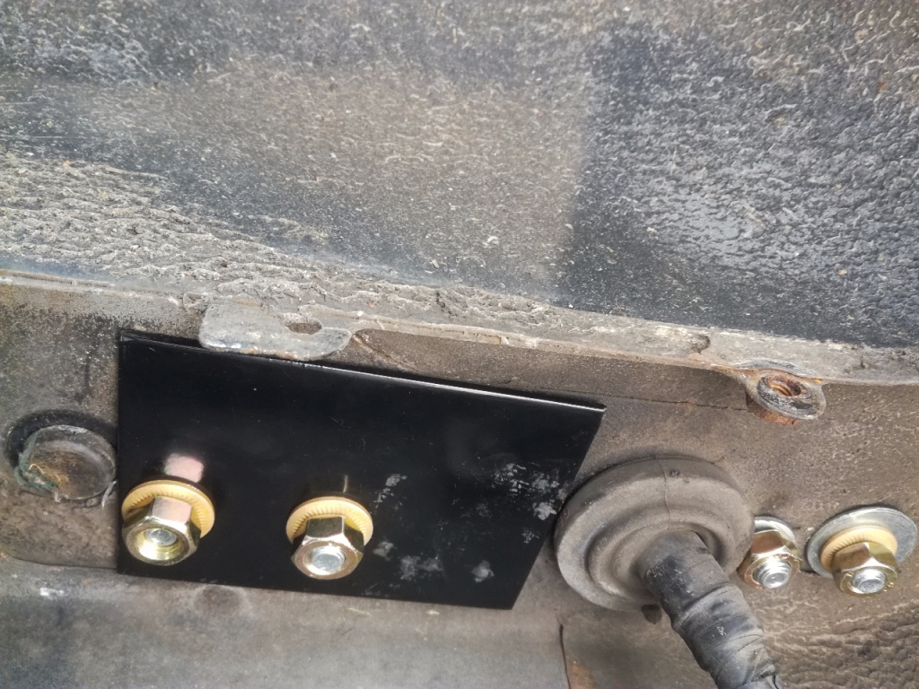

On découpe un peu les supports de tôle pour faire passer le gros
On met en place le gros pour repérer où il faut percer
On repère, on enleve l'arceau, on perce tout, on remet en place et on boulonne
(les écrous sont juste mis en prise à la main là, faut pas avoir peur :cyp: )
Découpe des montants plastiques
Découpe et remise en place de la tôle
TADAAAAAA!!!! :love2:
