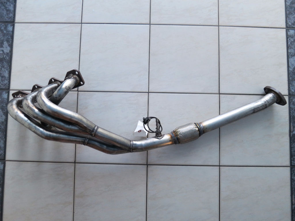

Je pense partir sur un bandage pour l'isoler. Vous conseillez quelle bande thermique?

J'avais acheté de la bande thermique noire sur ebay, elle a l'air de bonne qualité mais il est impossible de la manipuler à mains nues tellement elle pique les doigts !
Il m'en restait un rouleau que j'avais pris sur eliseshop donc je me suis servi de celle-là. Mais c'est quand même assez pénible à faire.
Donc il vaut y mettre le prix pour en avoir une de bonne qualité.

Bande thermique moi j'ai mais La DEI titanium chez oreca ;)
Il y a certainement moins cher que chez eux mais bon pas grave ^^
Avec le code promo rml17 qui est valide une fois par utilisateur et jusqu'au 31/12/17 tu auras 15% De remise je crois et en ce moment ils offrent les frais de port en relais colissimo ;)
J'ai le même collecteur et 15m de bandes suffirons largement. Pour le nombre de colliers je sais plus trop mais prévois en plus que pas assez mdr

Merci pour la bande thermique. Et pour le vernis afin de ne pas faire une torche à huile? Des suggestions?

Alors Avec La DEI titanium pas besoins de vernis ou peinture spécifique. Si tu prends de la bande standard de marque DEI ou autre, oreca ont ce qu'il faut pour la peinture ;)

Pourquoi de la bande thermique ? :?
 Sujet du message : Re: La vieille fille.
Message Publié : Sam 22 Juil 2017, 18:16
Message(s) : 4862
Pour éviter de transformer la baie moteur en four. :aie:
