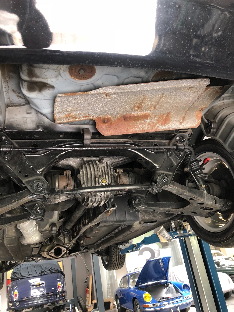

Support de différentiel c’est fait!
La plaque de protection est moche on l’a changée.

La Porsche repart demain chez ses proprio c’est une 1968 refaite entierement avec tenez vous bien 95ch. :woo:

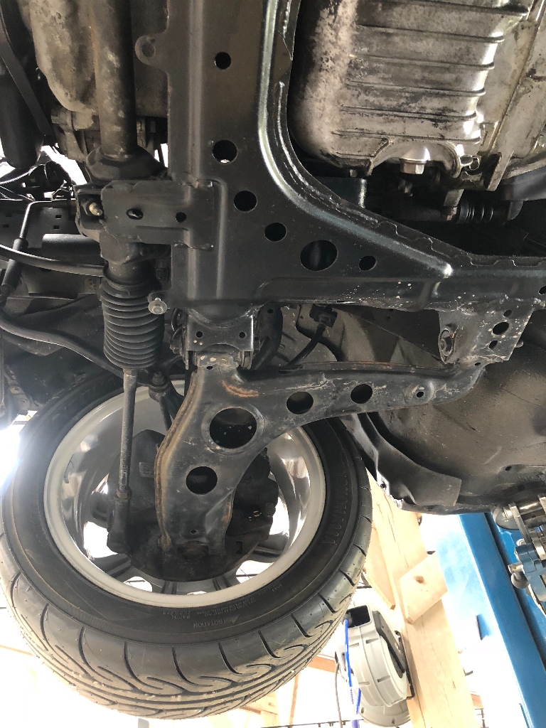

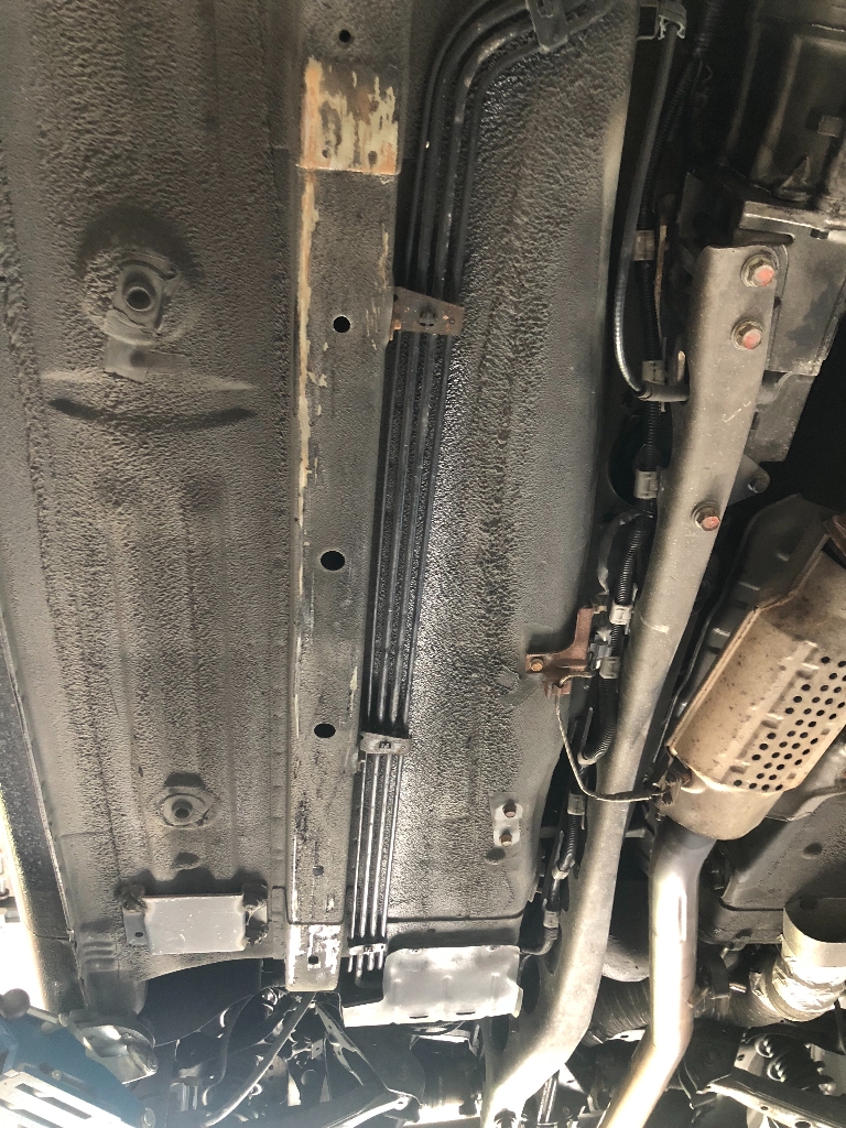

Ci-dessous le résultat de la sortie de mon parking 2 fois il faut que je change de parking... ponçage et blackson en bombe en attendant l’hiver prochain ou je m’attaquerai au démontage des triangles avant renovation approfondie avec peinture epoxy.

Pour le vernis alu restom , il ne jaunit pas .
Tu verras que ton cache culbuteur va repiquer rapidement et faire des taches blanches si non protègé.
Tes sous bassement sont très propre.
Regarde ta boîte , tu as un petit trou qui sert à l’évacuation . on voit une petite coulure mais rien de dramatique .

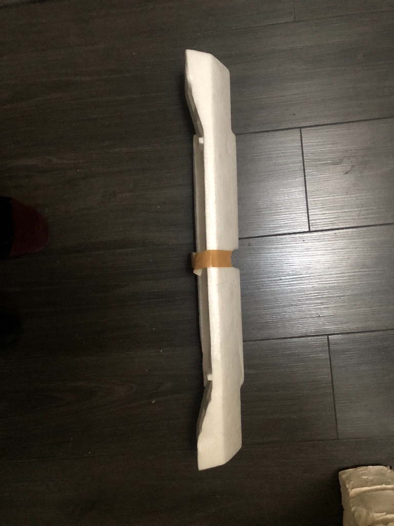

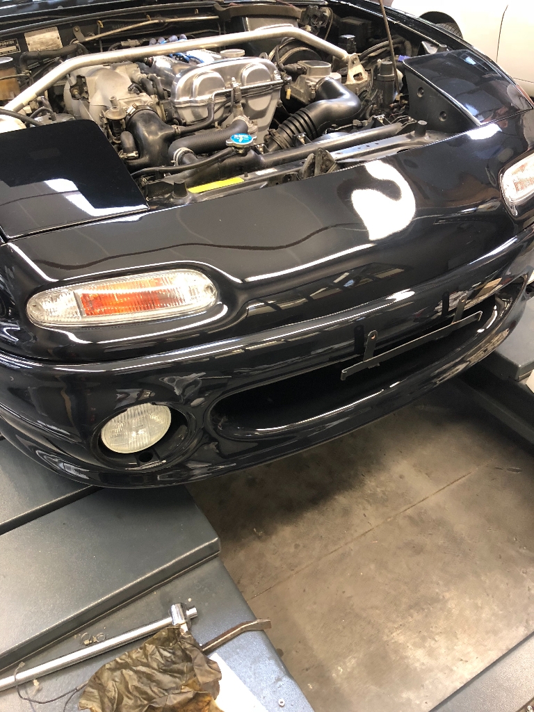

Pour les bosses sur ton nez, c'est qu'il manque une pièce en polystyrène expansé qui va en dessous.
ça ressemble à ça :
Message Publié : Mer 9 Mai 2018, 15:32
merde faut le remettre ce morceau ? :aie: :red:
Message Publié : Mer 9 Mai 2018, 15:41
Message(s) : 9961
Sinon, avec le temps, ça fait des creux tout moches, comme sur la photo avec le mécano, ci-dessus :tantpis:
Pour le coup, ça pèse rien :red:
Message Publié : Jeu 10 Mai 2018, 01:26
Inscription : Dim 26 Mars 2017, 12:50
Message(s) : 205
Merci pour vos réponses je pense que je vais voir pour faire remplacer le renfort de PC avec le polystyrène qui va bien.

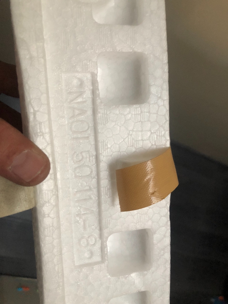

Voici le fameux polystyrène en neuf que j’ai acheté avec le renfort de PC il y a une référence Mazda moulée dans le bloc qui est
NA 01 50 114-8
J’espère que ça solutionnera le problème des bosses sur le nez.
