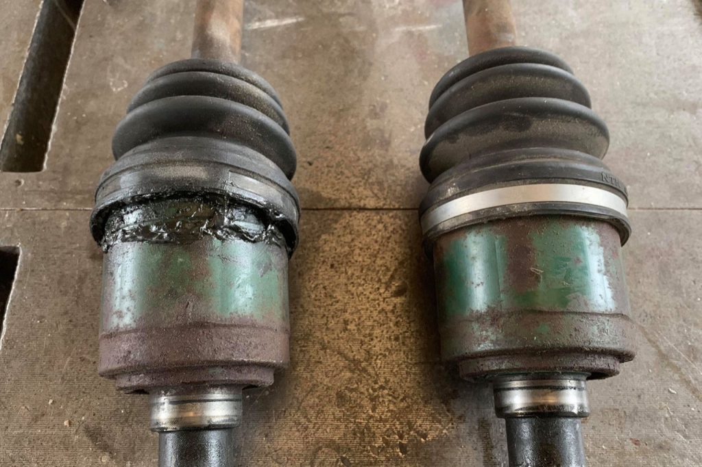

Question parallèle : Pour démonter mes cardans j'avais retiré le collier, la graisse à l'intérieur est toute noir ! Ça vaut le coup de nettoyer pour remettre de la nouvelle ou pas ?

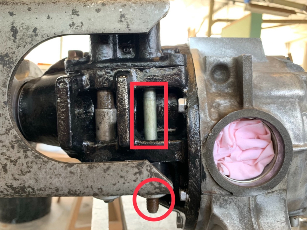

J’ai remonté le PPF sur le différentiel et j’ai comme un doute :?
- la vis de derrière dépasse de 10mm
- il y a un manchon sur la vis de devant mais pas celle de derrière
Est-ce que c’est normal ou est-ce que j’ai oublié de remonter des pièces ?

J'ai souvenir que sur la mienne c'était la même ;)

On voit pas sur ta photo, tu as remis l'espèce de rondelle côté tête de l'axe ?

J’ai la rondelle sur la vis de devant (gauche sur la photo) mais rien sur la seconde !

Non mais c'est bien comme ça ;)

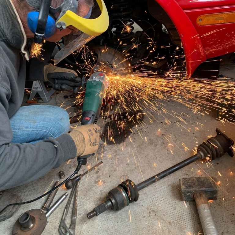

Aujourd’hui j’ai voulu enlever les cardans, j’avais déjà desserré les écrous mais sans retirer les cardans. Vu que j’avais pas eu de mal sur ceux de la NB, j’imaginais que c’était facile...
Le cardan de gauche est totalement grippé ! J’ai beau frapper à la masse, ça ne bouge pas d’un poil !
J’ose pas trop chauffer avec les roulements derrières, vous auriez une astuce pour moi ?

Tu peux mettre du dégrippant et utiliser un burin pneumatique avec les percutions tu vas faire vibré la rouille et il sortira ;)

:evil: Mouahahahahah :evil:
L'idée du burin me plaisait bien mais n'a pas été efficace !
En dernier recours j'ai donc sorti le chalumeau et la masse :aie:
Du coup je vais racheter de nouveaux roulements et de changer les moyeux par ceux de la NB.
