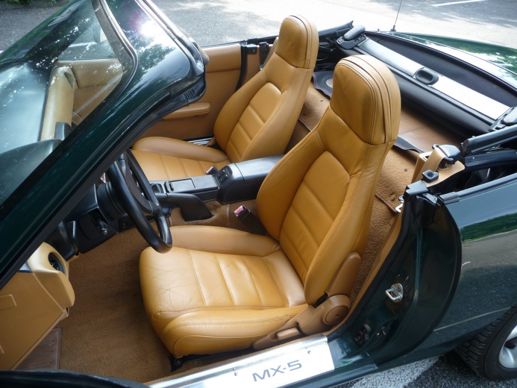

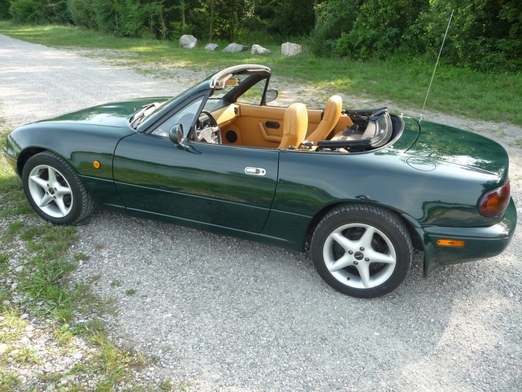

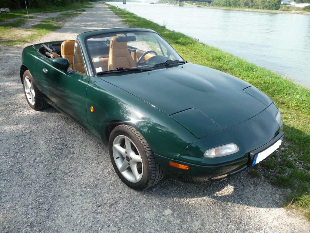

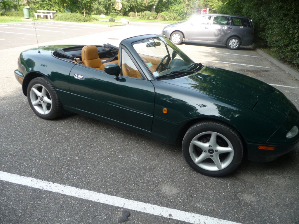

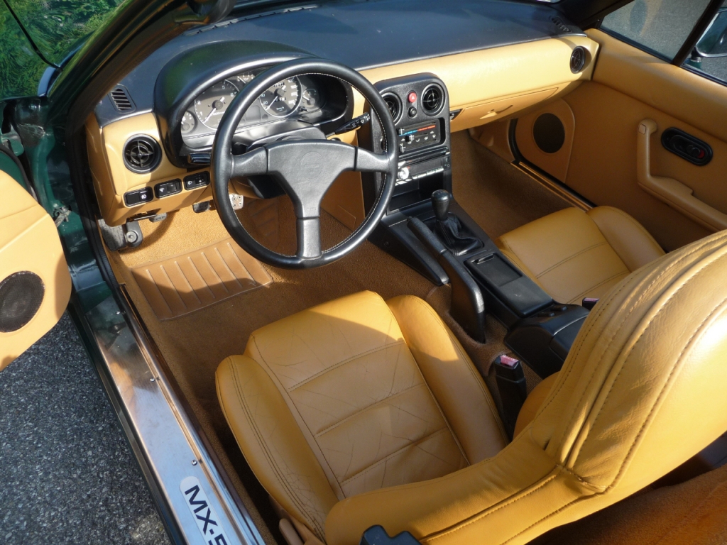

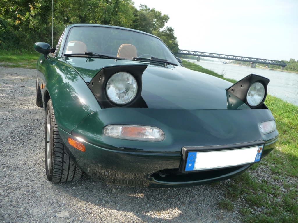

Coucou, je suis nouveau sur le forum. Je suis un ami de regis. Il m'a converti à cette nouvelle religion qu'est la mx5. Mtnt il insiste pour que je m'inscrives à la messe ;) J'avais fait une ballade en mx5 avec ceux du forum cet été/automne dans la valée de Chevreuse. Je m'appel Daphnis. Et j'ai été conquis. Du coup je suis ici pour vous présenter le petit bijoux enfin joujou :D
C'est une NA de 1991, en vert anglais intérieur cuir direction assistée (même si je suis pas fan) et ABS (encore moins fan) mais bon je voulais à tout prix du vert anglais. Et j'ai craqué pour cette petite édition limité 1500 exemplaires (pas si limitée) d'origine allemande (avec carnet entretien km justifié) pas folle la gueppe :lol: . La peinture à été refaite ce qui est plutôt pas mal, un vrai mirroir quand elle est propre. La sellerie à été également refaite mais c'est moins flagrant (bien craquelé quand même) mais pas déchirée. Bref place aux images...
PS : En premier une petite photo de la sortie en mx5 avec de très sympatriques personnes du forum.
DSl si le message est chiant ou autre c'est la première fois por moi sur un forum. Je suis pas trop fb et compagnie, mais si ça permet de faire des trucs sympa (ballade, circuit, ou autre) je suis prenneur!!!
Surtout circuit hihi. Surtout maintenant histoire de mieux connaitre la voiture et ses réactions.

Mais bon j'ai des petits trucs à faire. J'ai un phare qui montes et descend en continu, mais quand tu coupes le contact et redemarre ça s'arrete. un faux contact dans le circuit élléctrique juste ou?! c'est ça qui est chiant. Si vous avez des idées je suis prenneur.

Une fois le pb du phare reglé. qui est pas mechant mais m'obliges à rouler phare toujours ouvert par mesure préventive. Car au bour de 2/3 levé/baissé le phare conducteur se met à deconner.

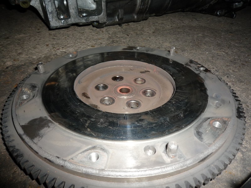

La planification ayant du bon, on en profitera pour monter un VM light et équilibré de PartST :bien: et une BV6 ... avec le pont OEM en 4.3:1 :cubitus:

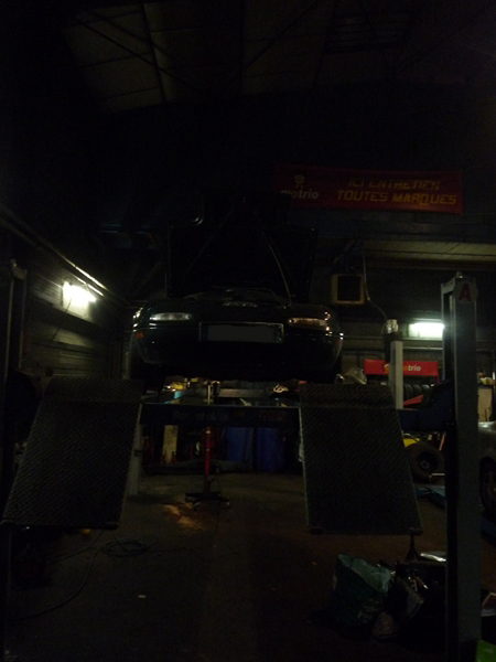

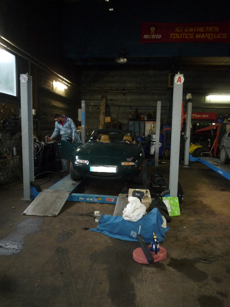

on s’installe

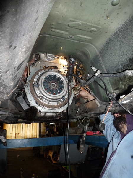

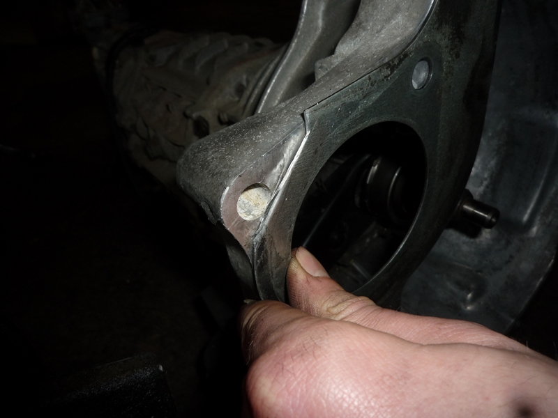

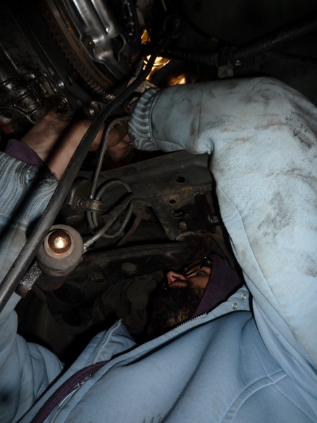

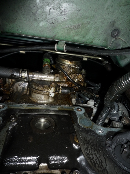

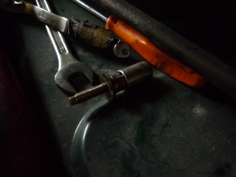

DAF (le golgoth de 2m de haut) à contribution une fois le PPF désserré de la boite, faut enlever les bobines ... et surtout cette p*tain de vis de m*rde qui tient le support et qui est vissé trop fort ou soudée ... peu importe
... j'en ai chier ....juste pour cette vis à la noix qui vient en 3 min sur ma mx5 (docile elle! :red: )

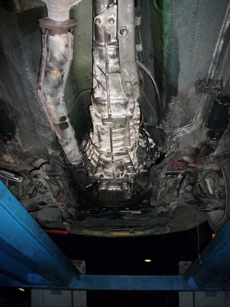

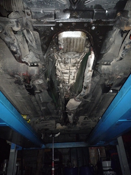

Aller hop on ne traine pas, on sort l'arbre de trans, la boite et on regarde....

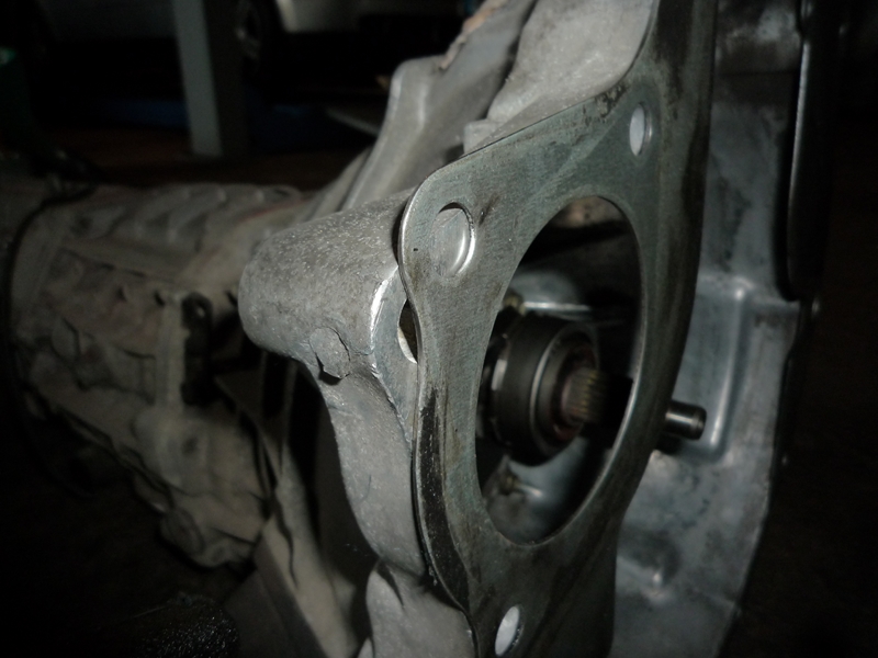

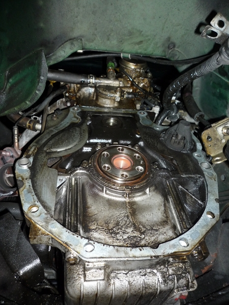

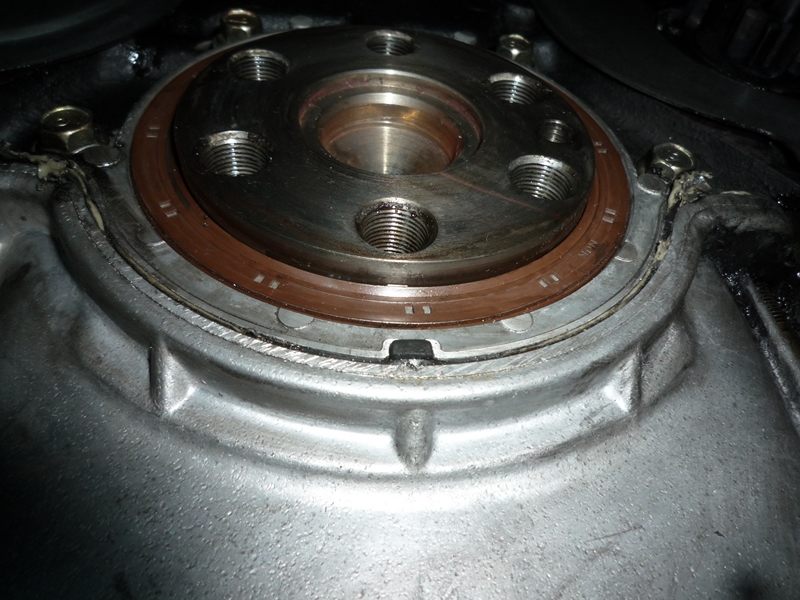

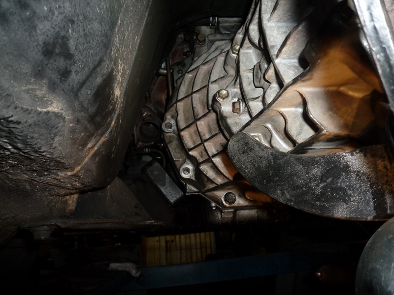

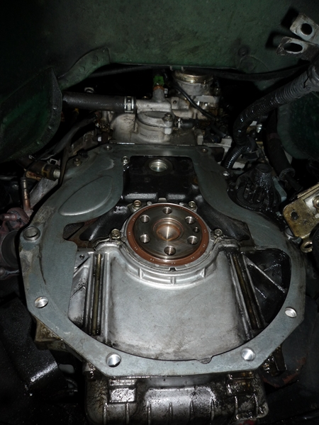

Beurk... on tien déjà le coupable ... le fameux joint de CAS hop dans la "toutdoux" liste :P
Bon faut avouer que lors du démontage je flippais que ce soit le joint spy de vilo le coupable, après un coup de propre et analyse des photos et même demande d'avis un mécano pro mes doutes se sont dissipé .... au Pire maintenant DAF sait comment tomber sa boite :ricane:

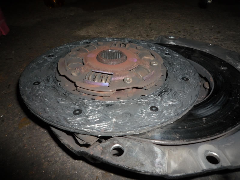

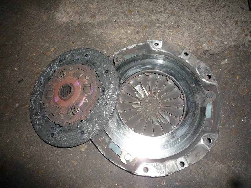

l'embrayage récent .... ahahahah
Une vraie peau de bébé ...

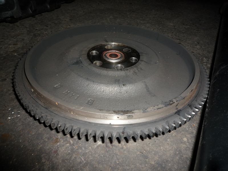

Le VM oem, avec son bon gros bout de gras en périphérie de volant ... hum y a bon l'inertie!
Hummm trace de chauffe... pas le choix etre à 4000 tr/min en première pour ne serait que faire bouger la voiture , c'est sûr que ça ne fait pas du bien. heureusement la surface n'a qu'un léger défaut, rien de grave normalement.

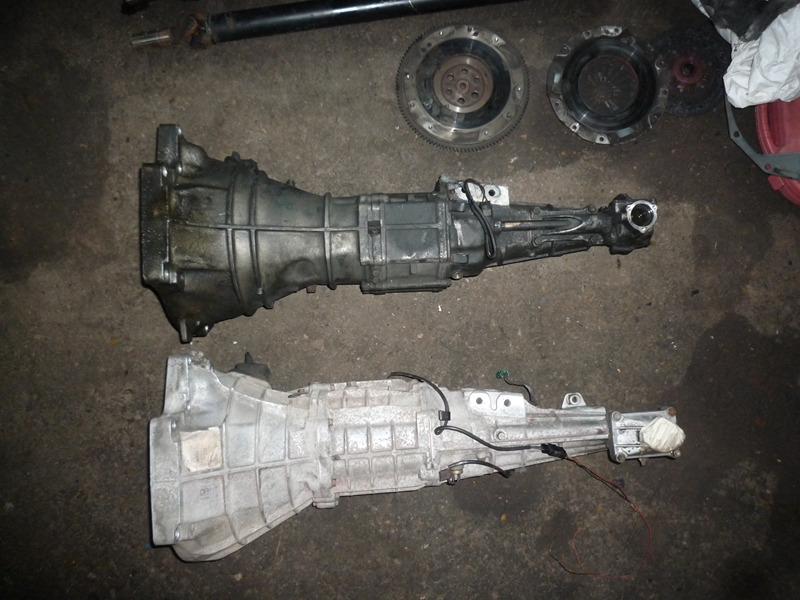

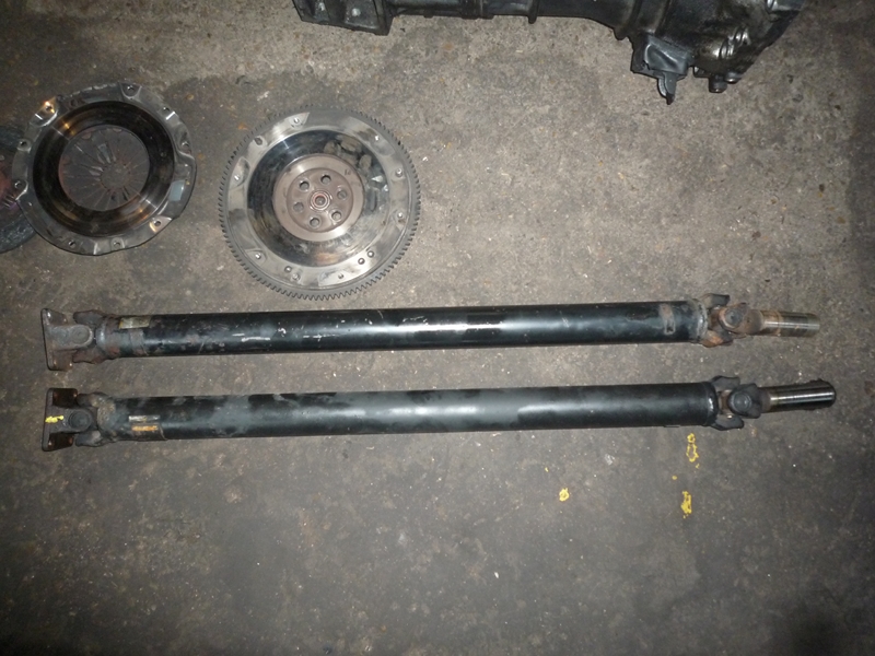

Petit comparo d'arbre de trans entre un OEM 115 et un OEM BV6 = identique! :jaime:
Quelques points dur aux joint de cardant, ce sera une futur mission pour PatST que de nous débarrasser de ces outrages du temps! :bien:

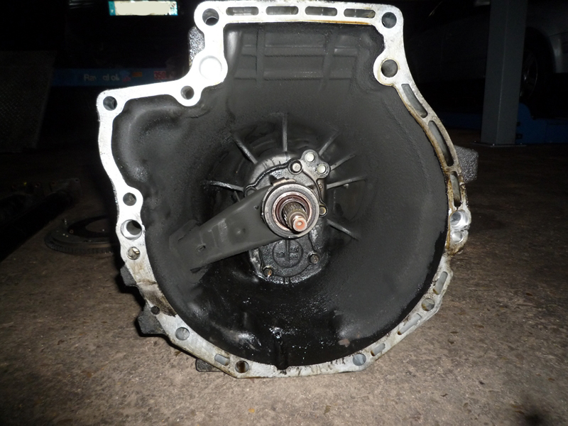

Une fuite au nez de boite DAF :geek: (BV5)

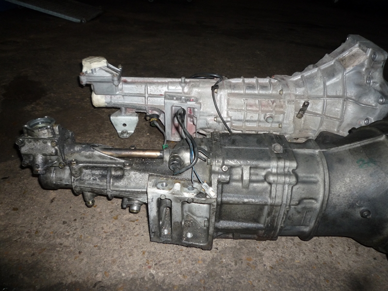

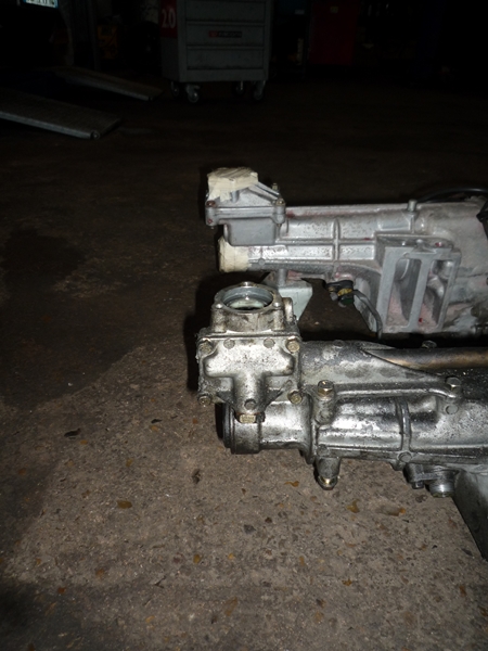

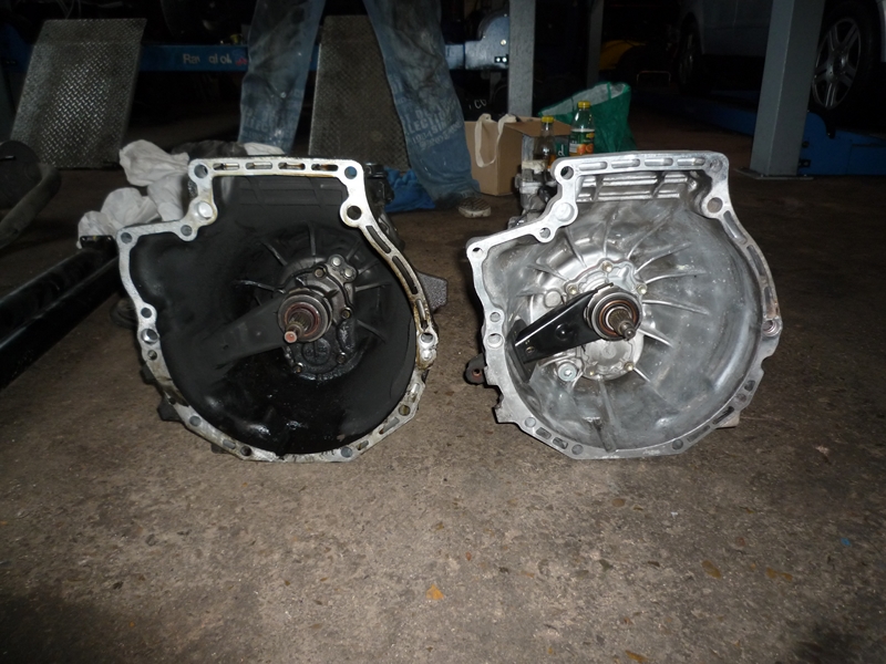

Petit comparo BV5 et BV6

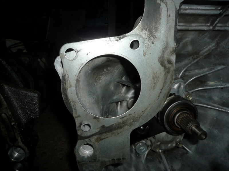

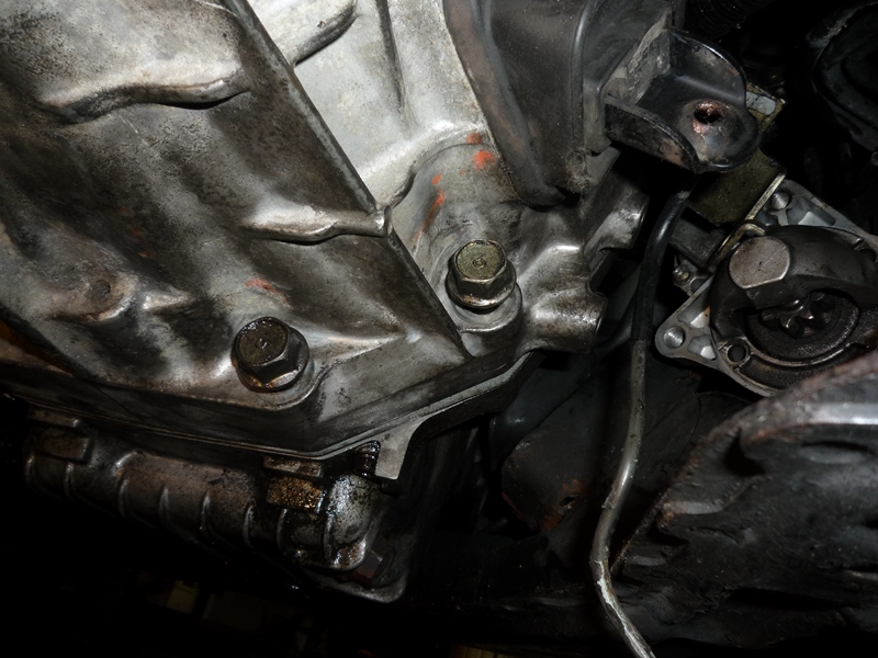

le pourquoi du fait qu'un démareur de BV5 ne tien que par 2 vis quand on monte une BV6.
Cela n'a pas été notre problème car montage du démarreur de BV6, plus compact, léger et tout aussi efficace :geek: (tole de NA origine/BV6)
pas de problèmes ;)

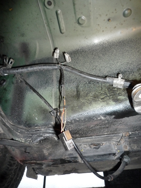

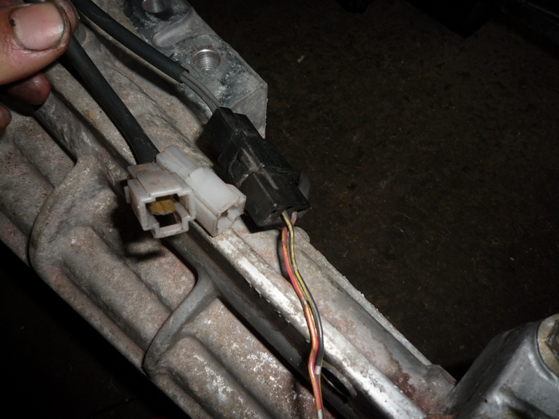

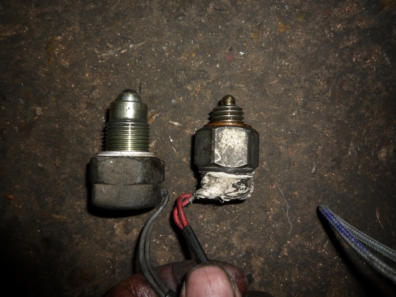

modif de la prise pour contacteur de marche AR, facile

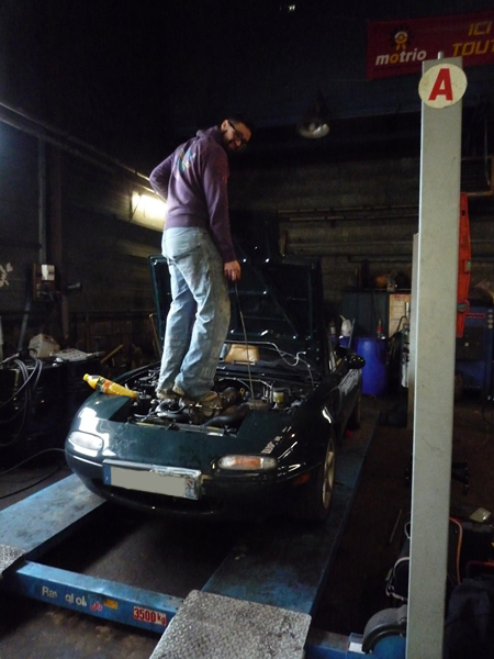

je demande à DAF de monter le démareur :ricane:
Bon tout le monde est aligné, on y va!
Remarquer le démarreur ... non monté :ptdr:
Une fois tout le monde à sa place.
Ahhhhhh ça fait plaisir, mes muscles endolorie, mon nez tout froids , mes pieds douloureux et mes jambes lourdes savoure sous endorphine l'épreuve passée :beer:
Tout est remonté, aller qq burnouts ... c'est bon l'embrayage accroche :cubitus: :ricane:

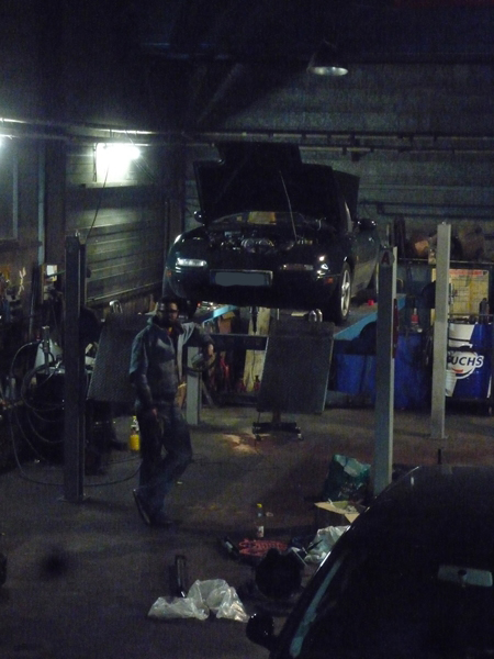

Une bonne journée, commencé à 9h et finie à 20h, ça va.
Je tiens à remercier tout particulièrement le garage des préaux de Vaugrigneuse (91) sans lequel cette opération n'aurait pas été possible sans y laisser sa santé.
Allez y c'est un gars sympa (malgré les apparences) et appliqué, un garage familial où il y fait bon travaillé et etre client :bien:
