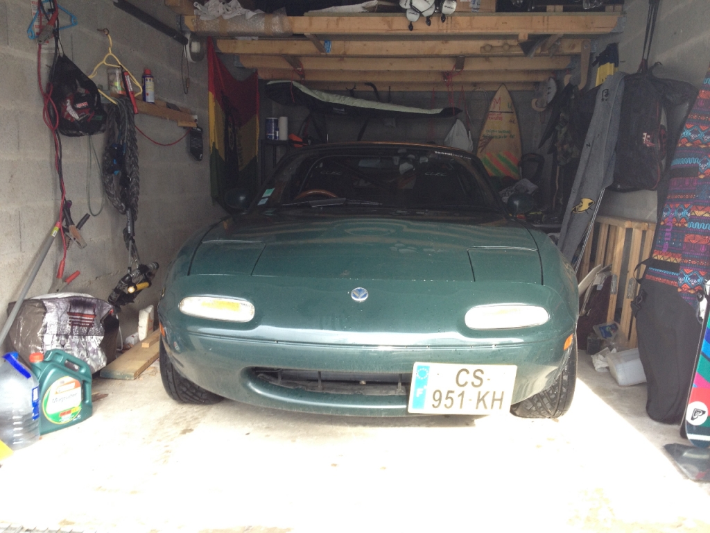

Voila le moment fatidique est arrivé, je roule en NA.
J'ai acheté l'ex voiture de Ben006 et après l'avoir ramené du sud est dans notre beau sud ouest, j'ai commencé mes recherches pour casser ma tirelire ^^
Donc la liste des modifications déjà faites (en gros)
- Wideband
- 4-2-1 inox
- décata
- CAI JR
- KYB AGX
- Japan Racing imitation RG2 6"5 +35
- BBK wilwood
- baquets élise
Maintenant voila la shopping list (tout dépend de combien de temps je la garde) étalée dans le temps
- Turbo FMII hydra ou compresseur kraftwerks ($$$$ ou $$$)
- AFCO, XIDA ou Ohlins
- 6UL 15x9 ou Grid-V 15x8 +0
- R package ou GV front lip
- Renforts chassis en carbone (conçus et développés maison)
- Remettre la radio
- c'est déjà un bon début :jap:
Donc voila, je suis ouvert à toutes offres de sponsoring ou de coup de mains :p

Félicitations pour cette belle Eunos !
Beau programme de modifs ! :faim:
Mais vire cette plaque hideuse, elle gâche tout ! :o

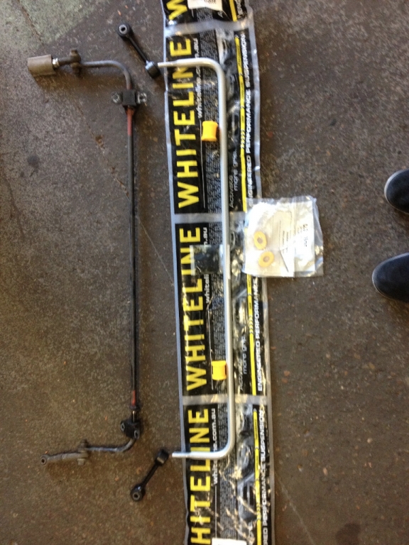

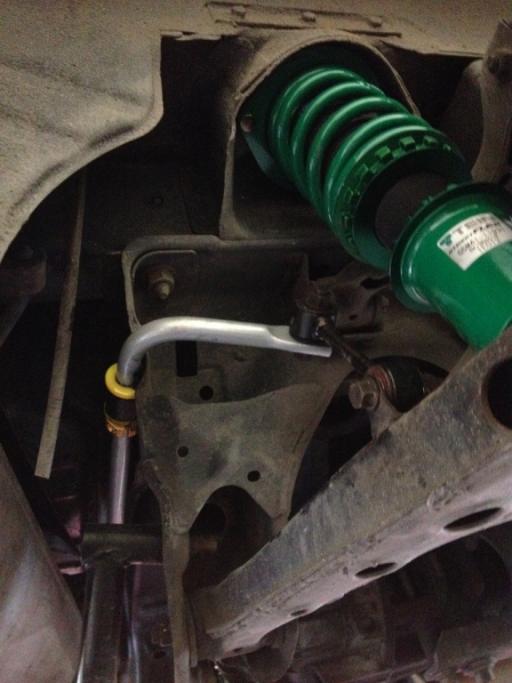

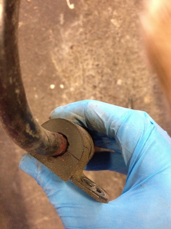

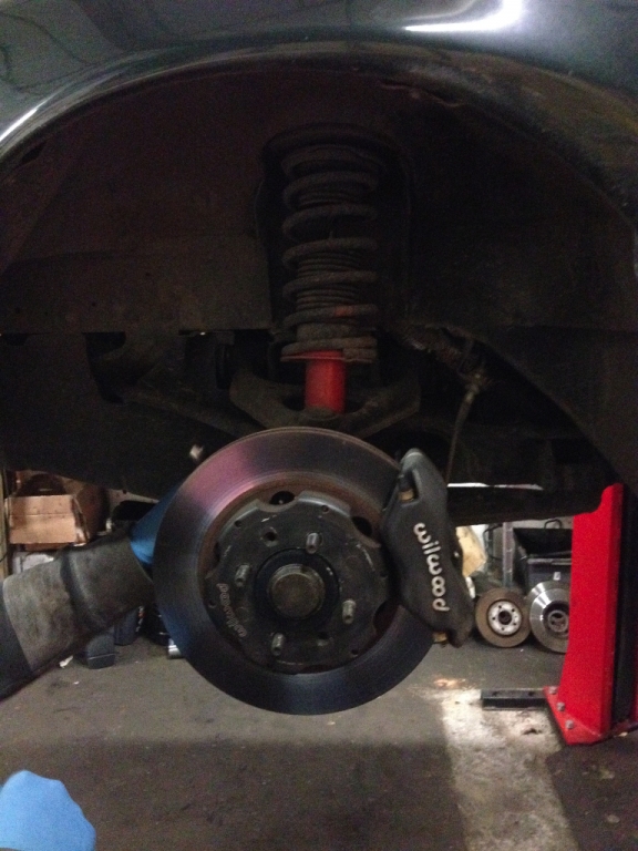

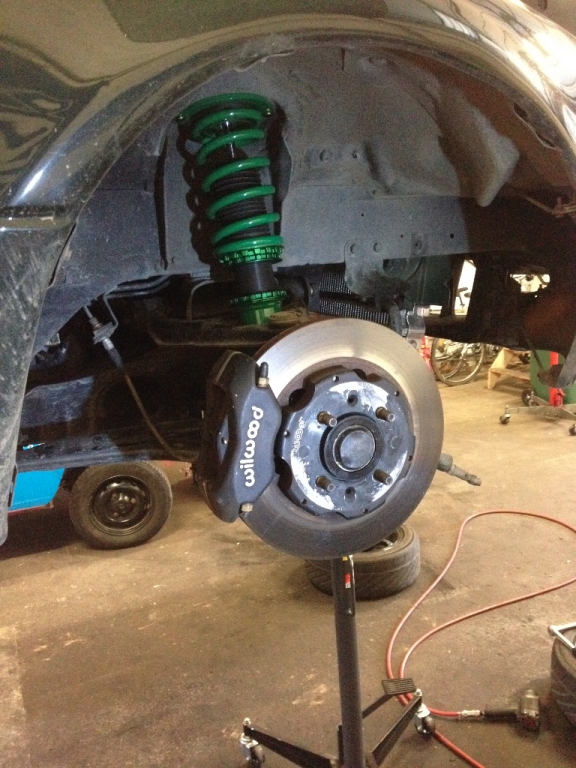

Des nouvelles :)

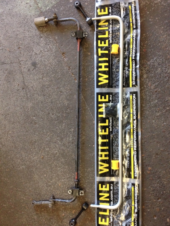

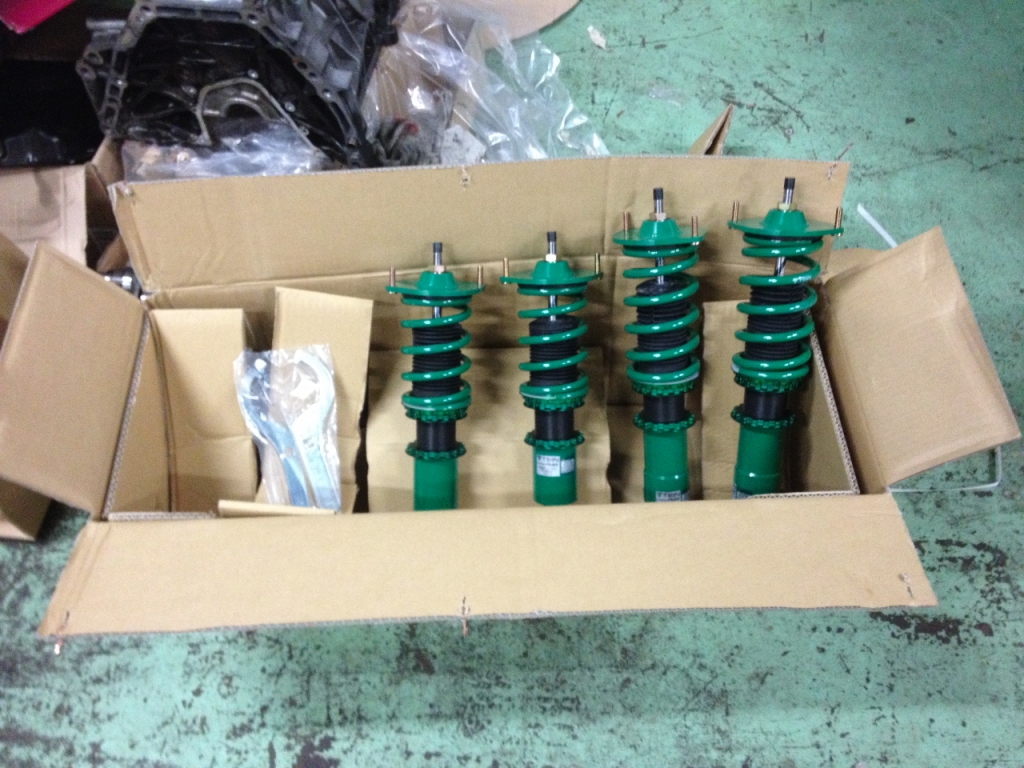

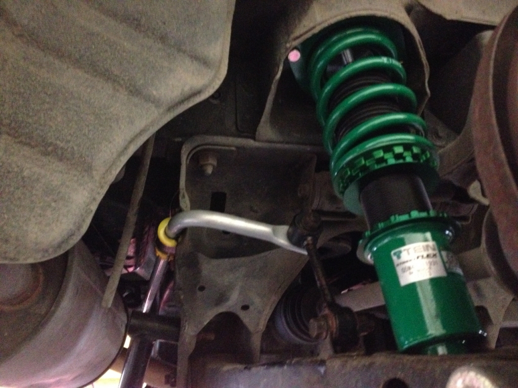

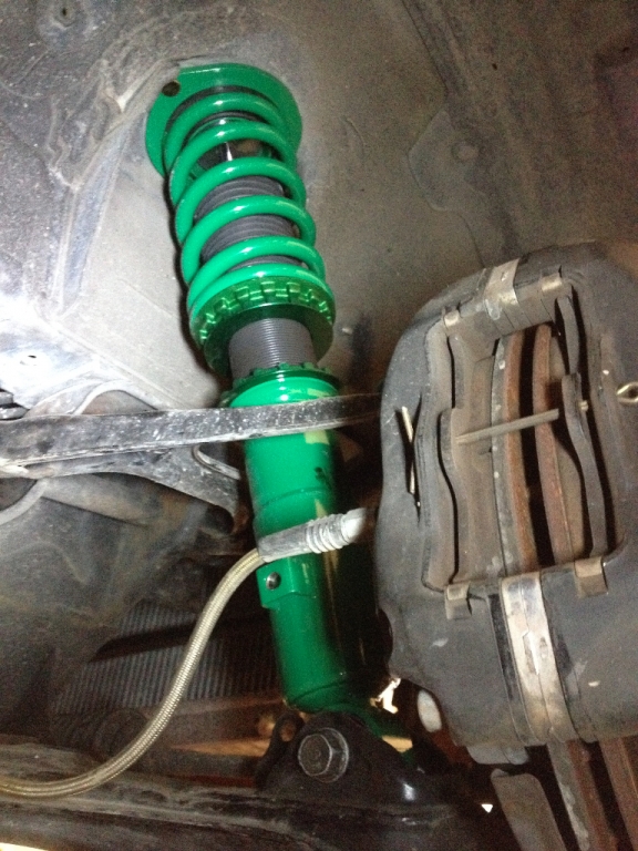

Alors les modifs ont commencé, afin de me permettre d'avancer un peu plus vite David de TogeïShop http://www.togheishop.com/ me file un coup de pouce au niveau de l'achat des pièces et leur installation :)
Au programme :

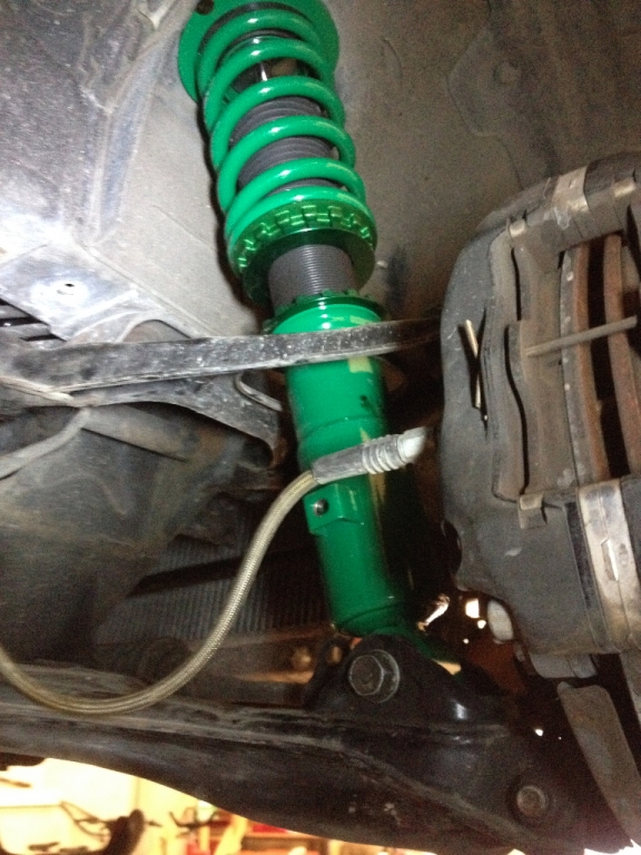

- Tein Street Flex 7/6
- barres anti roulis av (24mm) et arr (16mm) Whiteline
- attaches BAR
- hardtop de NB evolution orange :cyp:
Le choix des Tein c'est fait principalement à cause du budget et de la possibilité de les revalver plus tard si l'utilisation de la voiture se focalise sur la piste.
Honnêtement je ne suis vraiment pas déçu de mon choix. La principale différence avec les AGX est la réduction des mouvements inutiles, et même si le tarage des ressorts est plus durs la qualité d'amortissement est meilleure. Ça tape beaucoup moins, vire presque à plat et donne un meilleur retour dans le chassis.

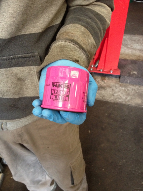

Ensuite petite vidange et nouveau filtre à huile et c'était déjà assez :)

En ce qui concerne les roues, je suis pas fan du tout du design type Advan RG. Je m'oriente pour l'instant vers des Enkei classic Compe en 8"+25 pour le look retro et un peu plus remplir les arches sans sacrifier la géométrie.
Les Street Flex sont vraiment bien, niveau confort ma copine préfère largement (on peut difficilement faire plus impatial) et je préfère de loin leur comportement. Après il faut pas se leurer, ça reste des amortisseurs en dessous de 1k€ et on peut sentir leur limite sur des grosses bosses en milieu de virage mais dans l'ensemble je suis très satisfait.

d-trav a écrit :
Les Street Flex sont vraiment bien,[...] on peut sentir leur limite sur des grosses bosses en milieu de virage mais dans l'ensemble je suis très satisfait.
Tu ne serai pas un peu trop dur en détente? car les grosses ondulation en virage sont un exercice "facile" pour des amortos bien reglés avec leur ressorts.
Sur quelle position étaient les AGX? vu qu'ils ont l'air d’être associés à des ressort stock (je ne vois pas bien)
+1 avec Néobob :D Surtout si tu tiens à avoir de la largeur (8" donc) sans trop chier la géo des trains.
Ou alors quitte à mettre des Minilite staïle ... autant mettre des vraies Minilites our des Watanabe à la limites :D
Je suis encore en cours de mise au point des réglages de l'hydraulique mais c'est pas au niveau des ondulations, mais vraiment des bosses. En gros la détente est trop lente et la roue perd l'adhérence avec la route après le sommet de la bosse.

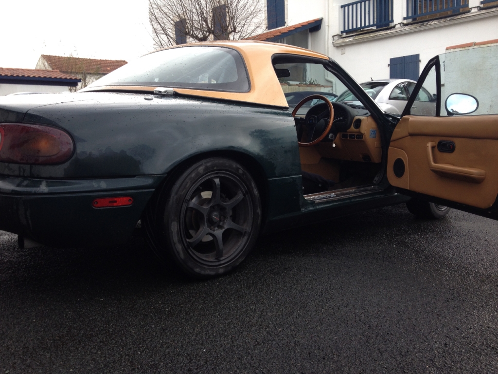

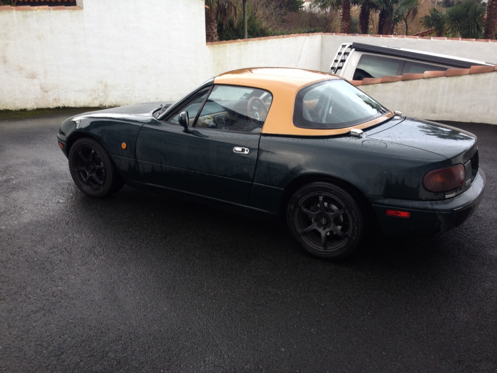

Quelques ptites photos avec le hardtop, et le support de plaque ghetto :)
