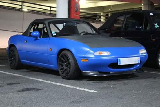

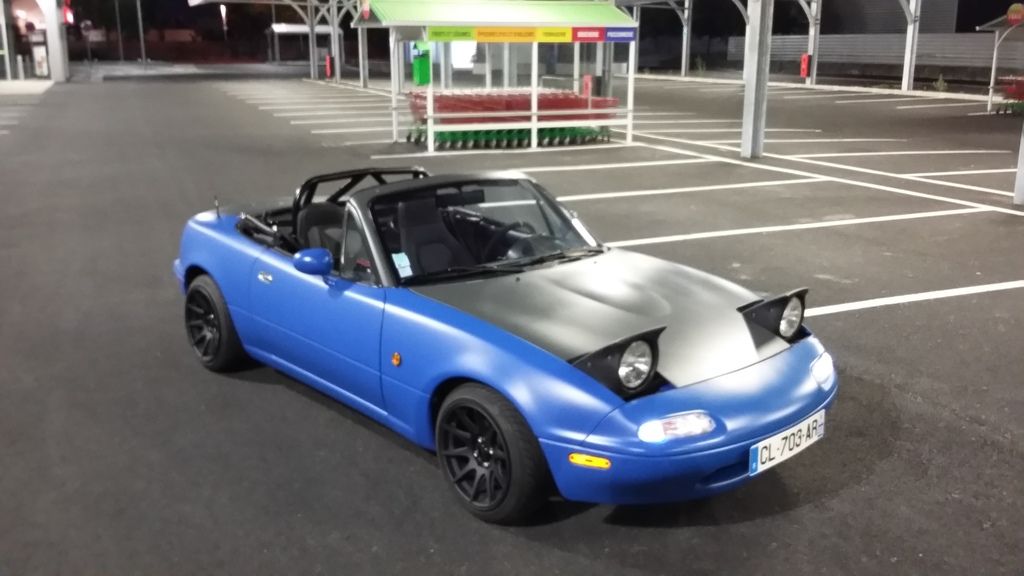

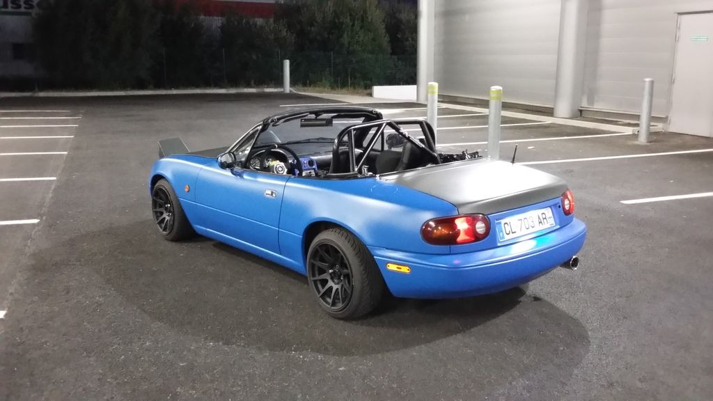

C'est une NA de 1991 115 ch d'origine Suisse qui vient en remplacement de mon ancien daily une Rx8 192 chx. Elle as juste les vitre électrique et la direction assistée et en peu plus de 217.000 Km.
Le châssis à été refait car les ailes arrière ont été changé et tout le châssis bloxonée. Pas de trace de rouille a ce niveau ni au niveau de drain, juste dans la compartiment moteur deux points au niveau de soudure qu'il faudra que je m'occupe plus tard. Elle as des ressorts court, un silencieux Sebring et filtre a Air K&N dans la boite a air d'origine. Elle as été repeinte dans la teinte d'origine pour le bleu et d'un gris pour le capot, les feux et la malle le tout recouvert d'un vernie mat d’où son petit nom.

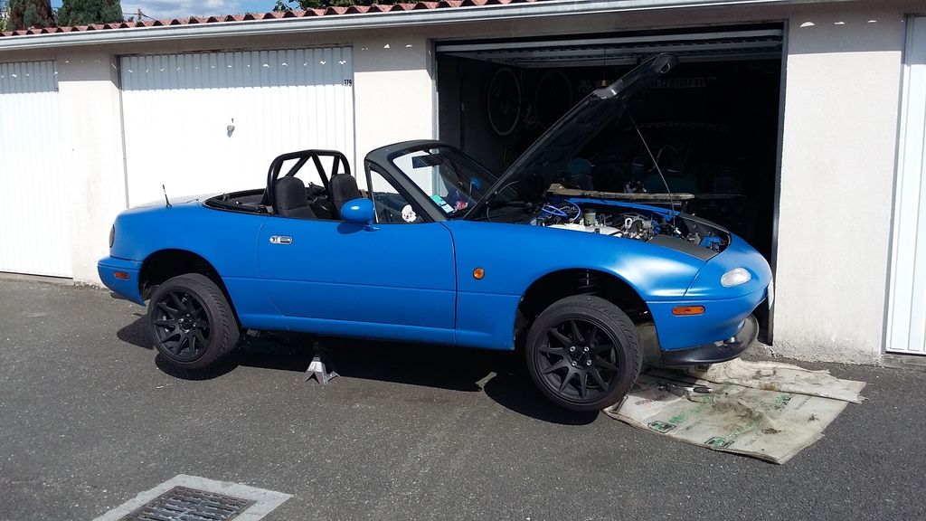

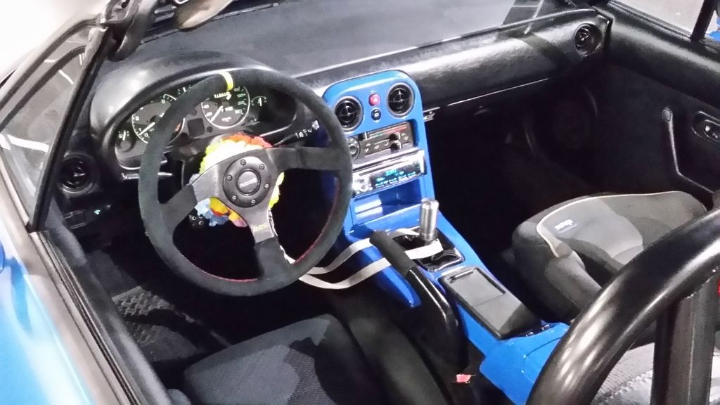

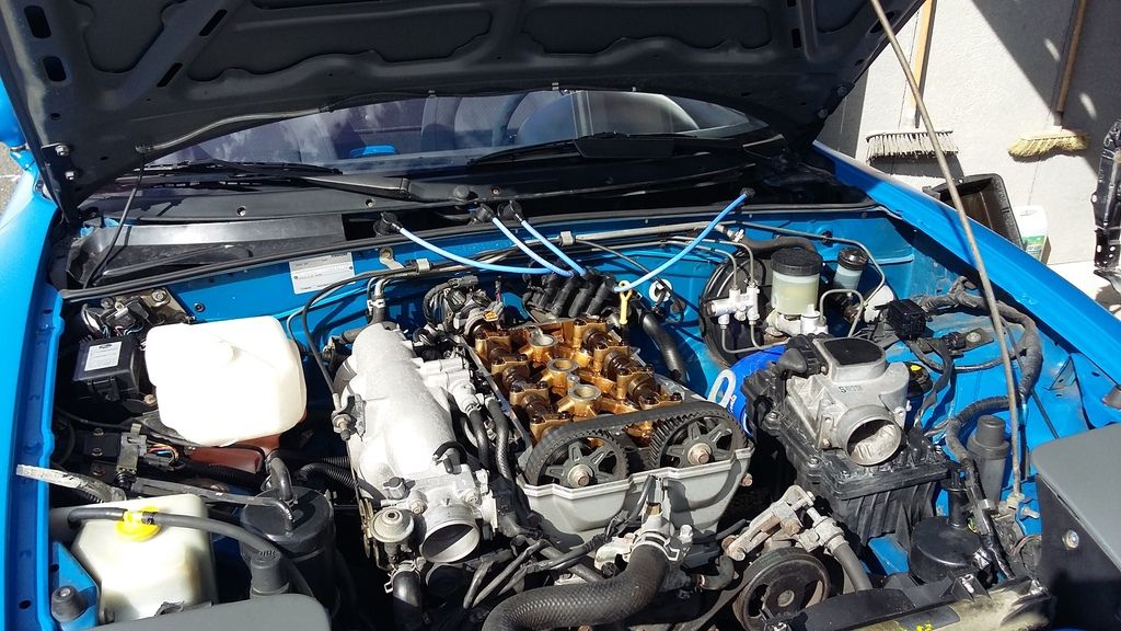

J'ai déjà changer deux trois truc pour la rendre un peu plus a mon gout. Ca commence par réparer et repeindre la console centrale en noir, changement du pommeau de vitesse pour un Razo et du volant pour un RRS sur moyeu Momo. Comme je n'est pas d'historique sur l'entretient juste que la distribution a été faite a 200.000km j'ai fait un gros check-up avec vidange moteur boite et pont, filtre a huile K&N avec bouchon de vidange magnétique. Le joint du cache culbuteur a aussi eu le droit a son remplacement car il suinté dans le coin coté allumeur. J'ai aussi remplacer le faisceau d'allumage par un en silicone sans oublier les soufflets de boite de vitesse au niveau du levier car complétement HS. J'ai aussi ajoute une lame GV qui je trouve habille vraiment bien l’avant de la voiture.

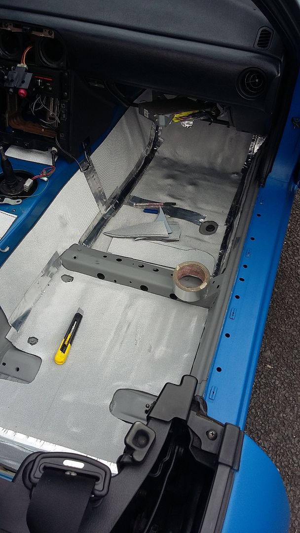

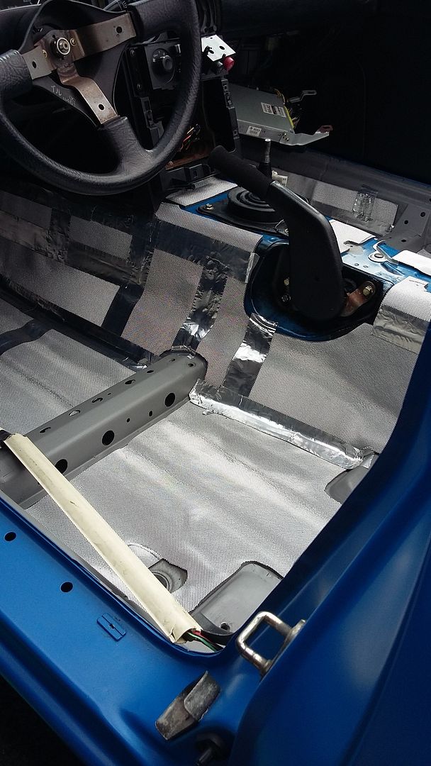

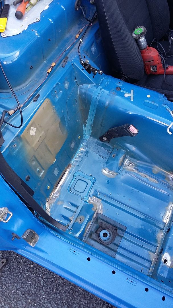

Sinon niveau mauvaise surprise j'ai trouve pas mal de rouille sous la moquette du as une capote qui fuie. Le problème de la capote a été régler en reprenant le réglages de vitres conducteur et passager ainsi que le rain rail plein de saleté. Malheureusement la mal été déjà la. Du coup j'ai tout traiter et en est profiter pour poser un couche d'isolant fin pour porte de garage afin d'essayer de réduire un peu la chaleur rayonnement de l’échappement.
