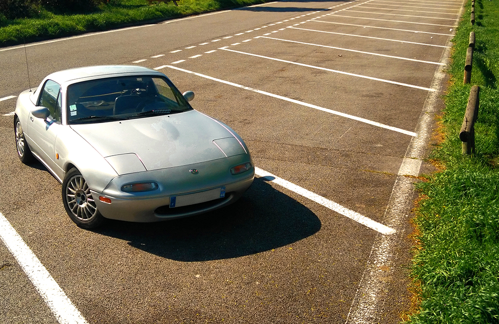

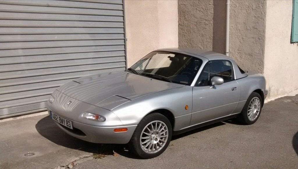

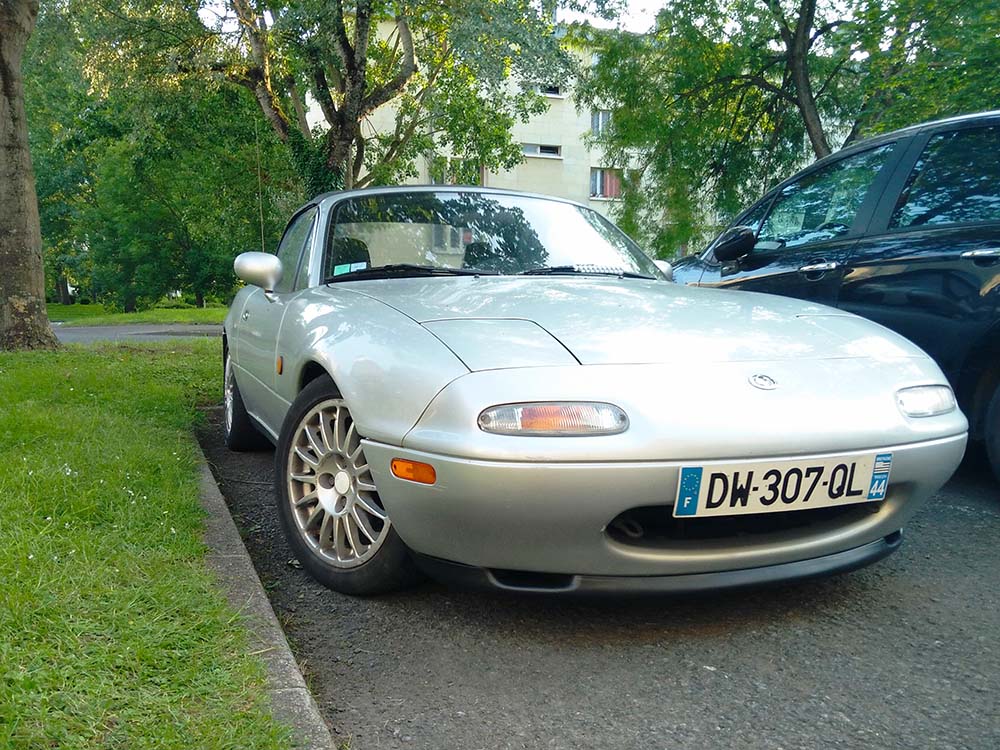

Apres quelque temps de recherche sur leboncoin, voici la bête :D :
Premiere annonce que je suis allé voir, premiere mx que j'ai conduit, la bonne du premier coup :)
C'est une année 97', moteur 1,6L 90ch, 0% de rouille et 99% d'origine (sauf les jantes)(quand je l'ai achetée^^)
Le premier propriétaire l'a acheté à Marseille en 97. Je pense que c'est lui qui a posé les jantes OZ Racing.
Le deuxième propriétaire a été une dame, qui l'a ensuite vendue à un retraité et sa fille habitant La Seyne sur mer.
Ce dernier est décédé et sa fille s'est retrouvée avec la mx pendant quelques années, avant de me la vendre.
Autant dire qu'elle as pas beaucoup roulé les dernières années, 97 000km quand je l'ai achetée.

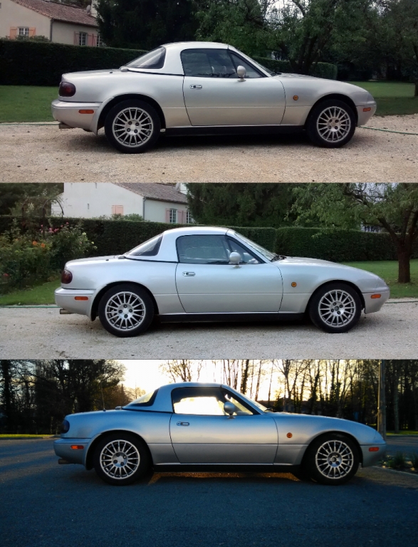

très sympa la dernière photo :bien:

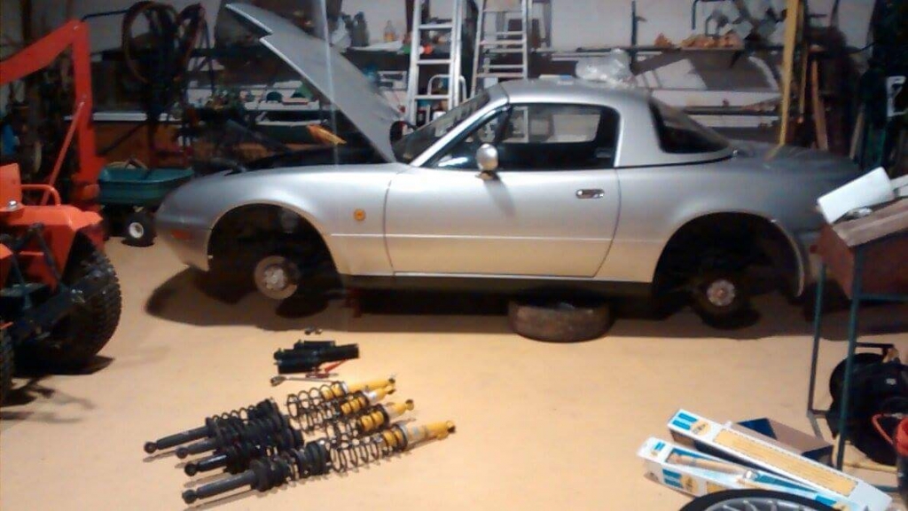

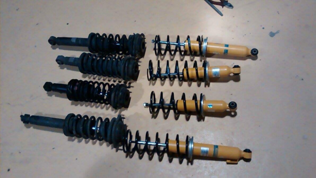

Changement des amortos :
Ceux d'origine a coté des Bilstein B6 et ressorts courts Eibach:
Origine-Le jour ou je les ai changé-Maintenant:
Ca fait mieux tout en restant pratique (Ca touche pas a chaque dos d'âne ^^)

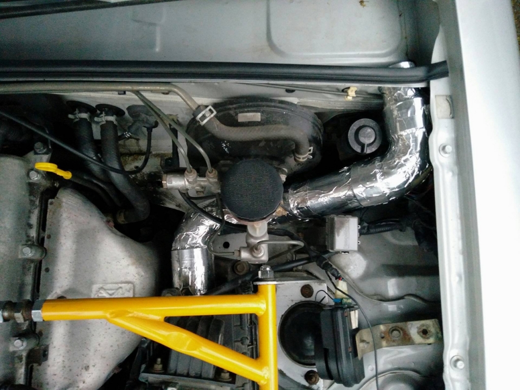

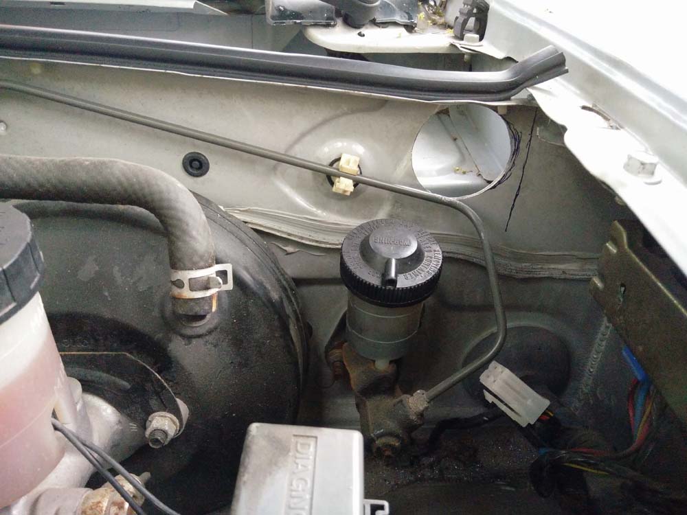

Apres avoir essayé son bolide je me suis rendu compte que mon chassis était tout mou :sic:
Du coup, barre de renfort à l'avant:
Et à l'arrière:
Sauf que problème:

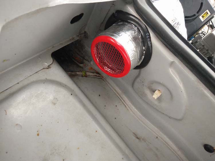

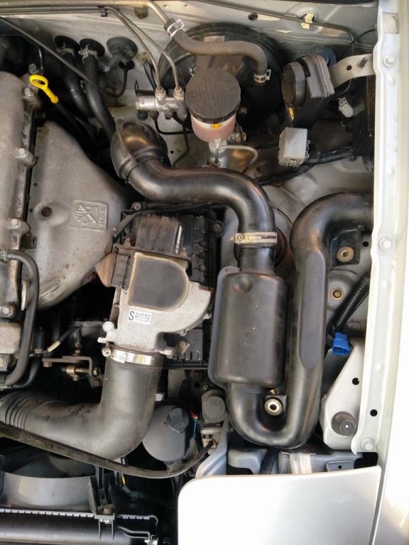

J'ai un gros tuyau avec résonateur sur mon admission qui m'empêche de monter la barre
Solution: On enlève tout et on perce un gros trou à la cloche:
Quelques raccords plastique diamètre 60:
Le scotch sert plus à maintenir les raccords ensemble qu'a l'isolation, comme ca ca reste démontable.
Grille faite maison :ricane: :

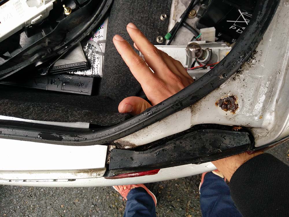

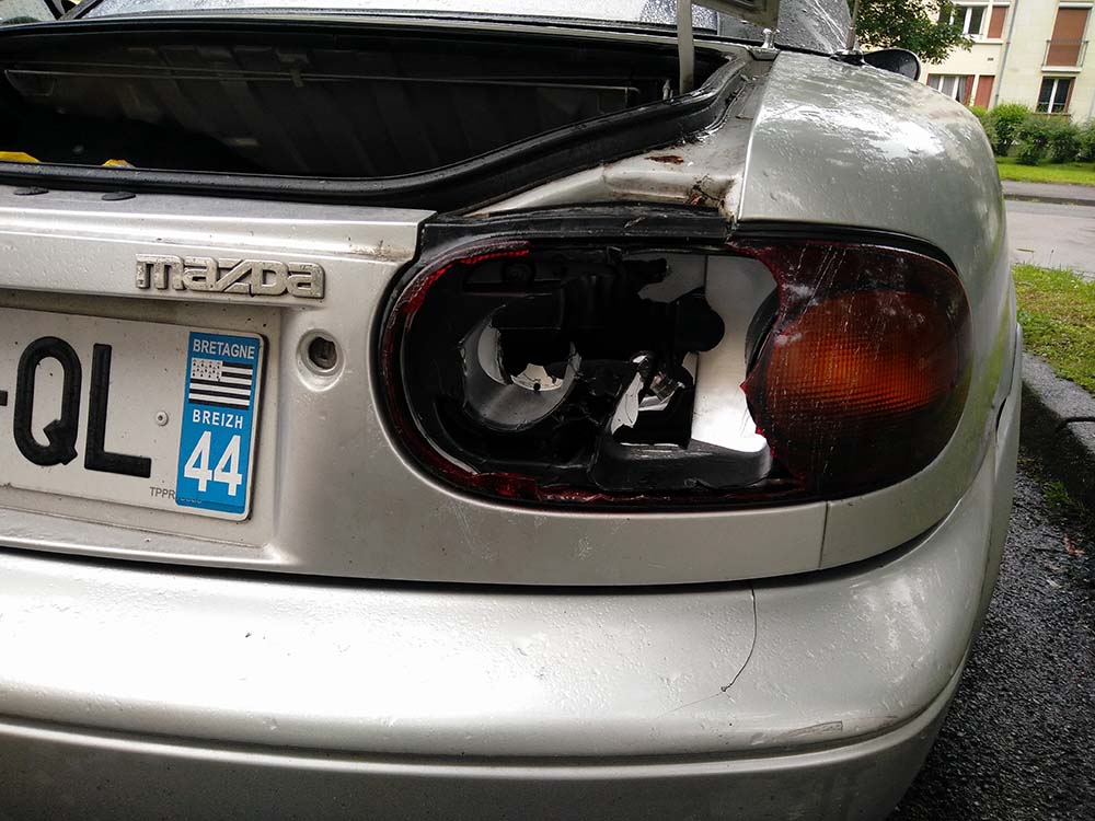

Il y a 2 semaines, ce que je redoutais est arrivé: Fermé le coffre avec les clés a l'intérieur :(
Sauf que ma serrure du coffre est différente des autres, et je n'avais pas de double...

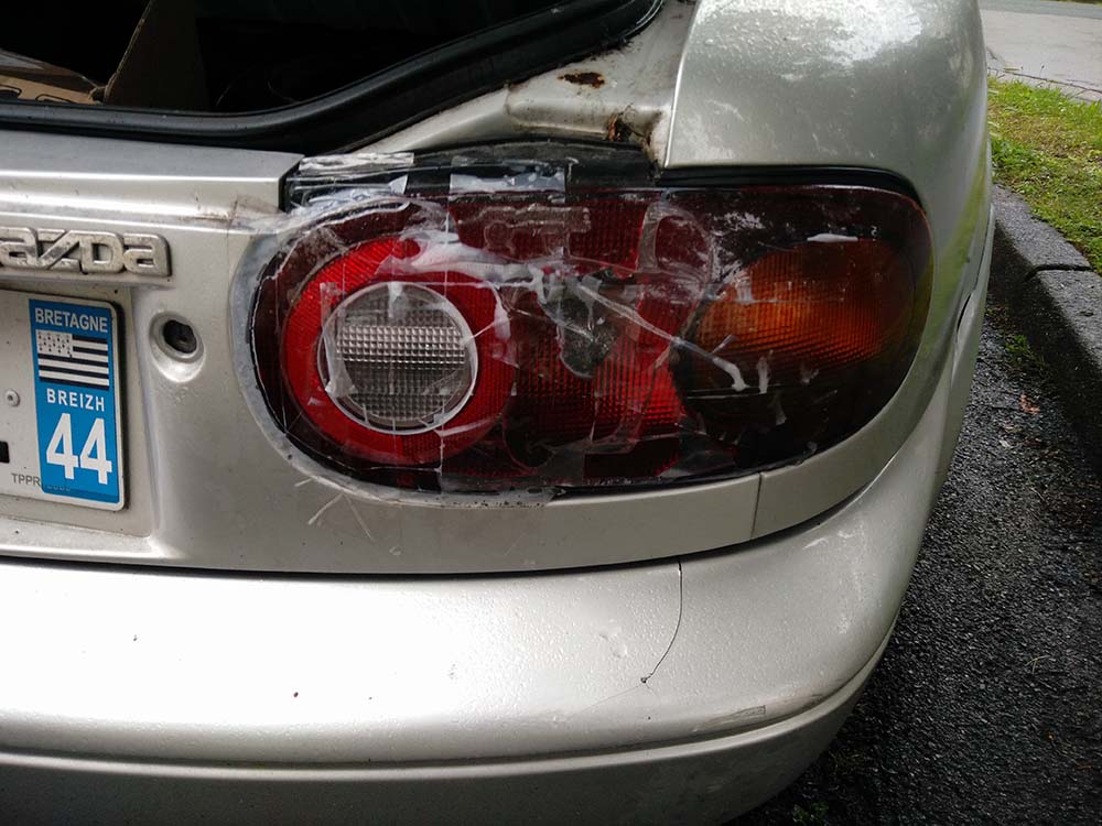

Du coup après quelques heures a galèrer à essayer de passer le bras par derriere le siege passager, je me suis résigné: Marteau et burin dans le phare....
Apres super facile d'ouvrir le coffre, mais ca fait mal au coeur quand même
Le temps de trouver un phare, scotch
Nouveau phare, 40€ sur leboncoin, comme neuf :)

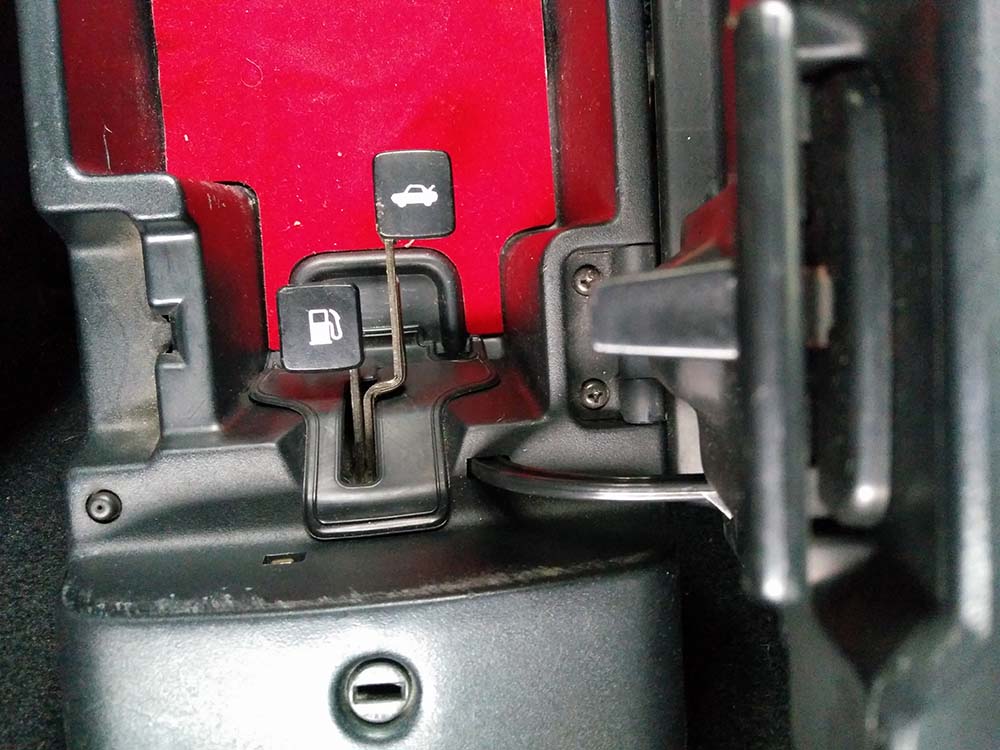

Et pour ne plus jamais me faire avoir, j'ai installé la commande de coffre. Super facile à installer, juste à changer la commande dans la boite à gants centrale, le loquet du coffre et faire passer le cable derriere le siege passager

Sympa la petite lame :jaime:
Faudrait que tu me montres ton installation ouverture de coffre next time...je vais m'en inspiré ;)
