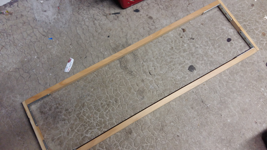

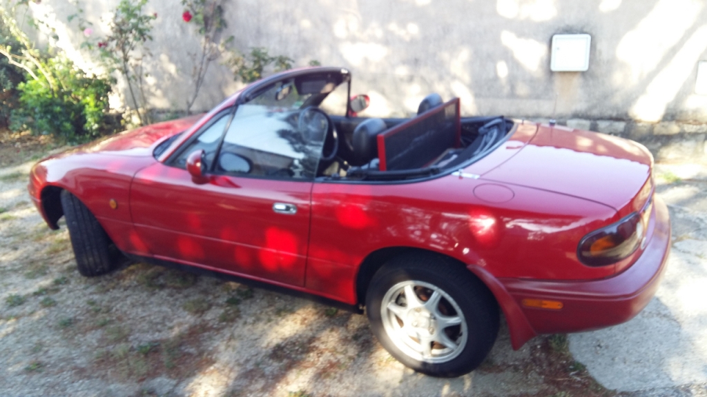

Salut la compagnie. Un copain anglais m'a recommandé d'installer un coupe vent derrière pour pouvoir circuler decapoté sans prendre des torticollis (orthographe approximatif ;) )
Il recommande ceci:
http://www.mx5parts.co.uk/classic-windb ... p-137.html
c'est élégant mais pour un huitième du prix de la voiture... enfin :roll:
Ma solution est aussi efficace et m'à coûté €2.84 pour 0.60 x 1.00m de filet anti-moustique noir + le bois, les équerres et la peinture rouge que j'avais en stock. S'il fallait tout acheter j'aurais probablement eu pour env. 30€.
Le filet est doublé autour du cadre (qui fait environ 1.00m x 0.31m) - ce qui veux dire qu'il y a deux filets avec un espace d'environ 2 cm entre les deux. Je pense que ça doit être plus efficace qu'un seul épaisseur pour "couper" les courants d'air et c'est bien plus facile aussi à fixer proprement avec des agrafes.
Et voilà le travail. Version mk1 ça ira pour l'instant je vais prendre le temps de voir si je peux réaliser un cadre plus fin en tubes alu par exemple avec une forme plus arrondie...

Dommage que les angles ne soient pas plus arrondis mais le résultat est bon :jaime: A fortiori quand tu vois combien cela t'a coûté

Les angles arrondis ce sera pour le mk2 - en cours d'étude :ricane:

C'est vrai c'est un peu "rustique". Conçu, réalisé et installé en moins de deux heures... et ça se voit :oops:
D'ailleurs, si d'autres ont aussi réalisé des "windblocker" fabrication maison un peu plus sophistiqués, je serais très intéressé de voir des photos...

beau boulot!!
c'est rustique ,mais bien fait !!!!
