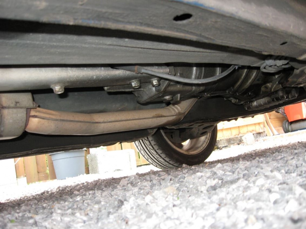

C'est avec une certaine fébrilité que je vous annonce ma prochaine entrée dans votre communauté! Et quelle communauté.. :D
Je m'appelle David, et je viens de Jurbise, non loin de Mons. :oops:
L'achat convoité est une Bleu Mariner de 1991, à 95% stock.
Je vais la tester demain, et si son état est aussi excellent en vrai qu'en photos, nul doute que d'ici 24h, je serai propriétaire de ce charment roadster.. :aie:

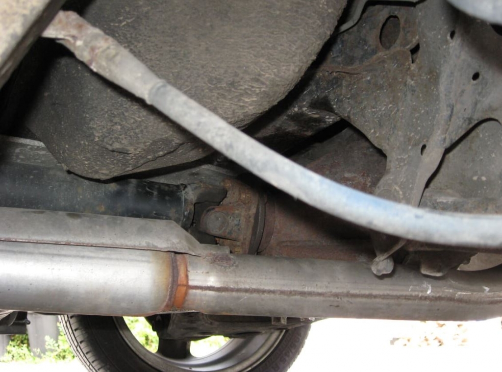

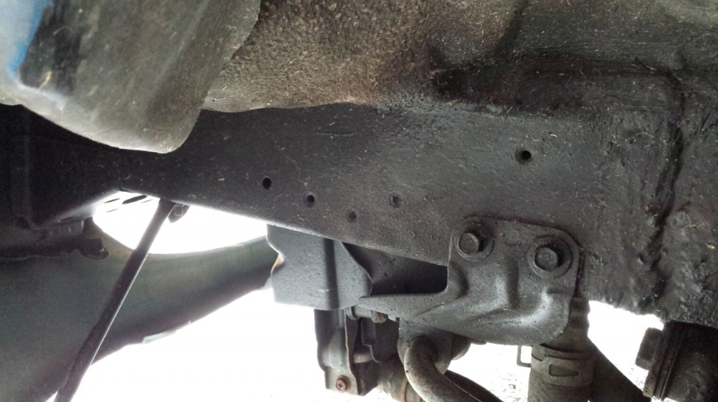

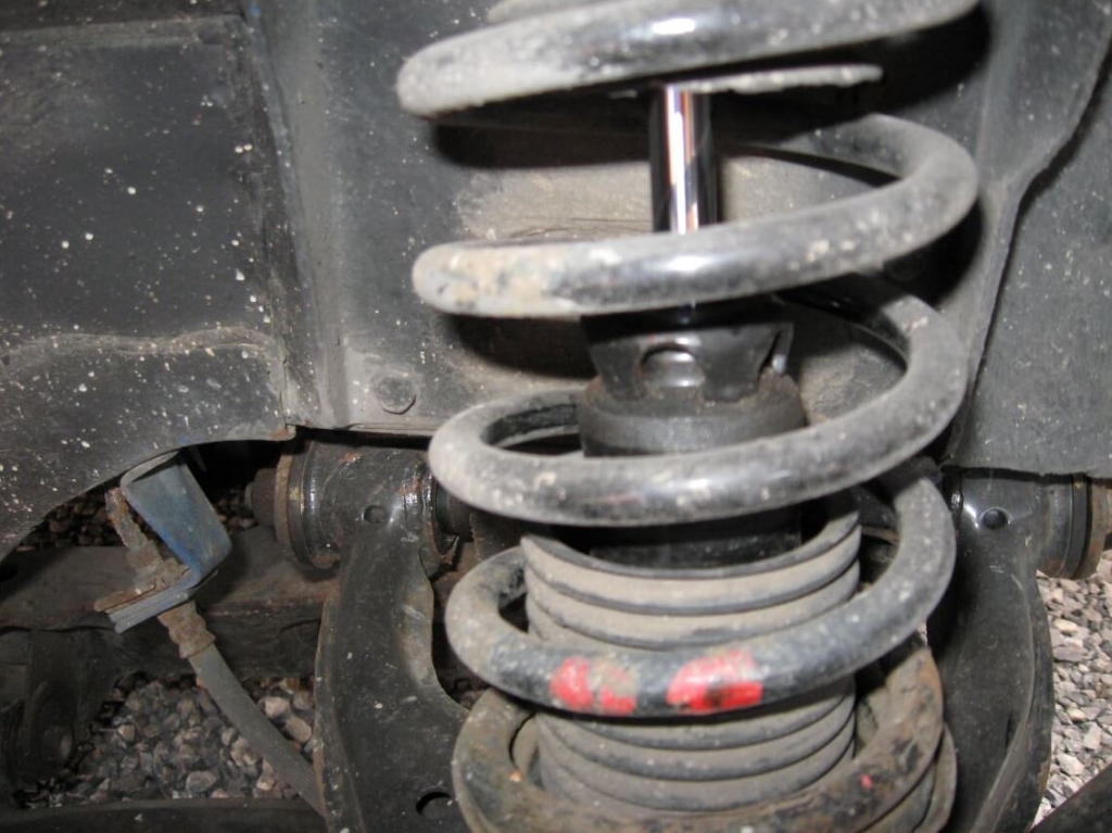

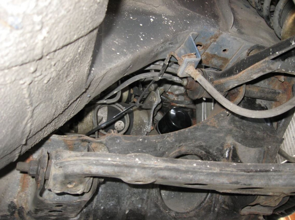

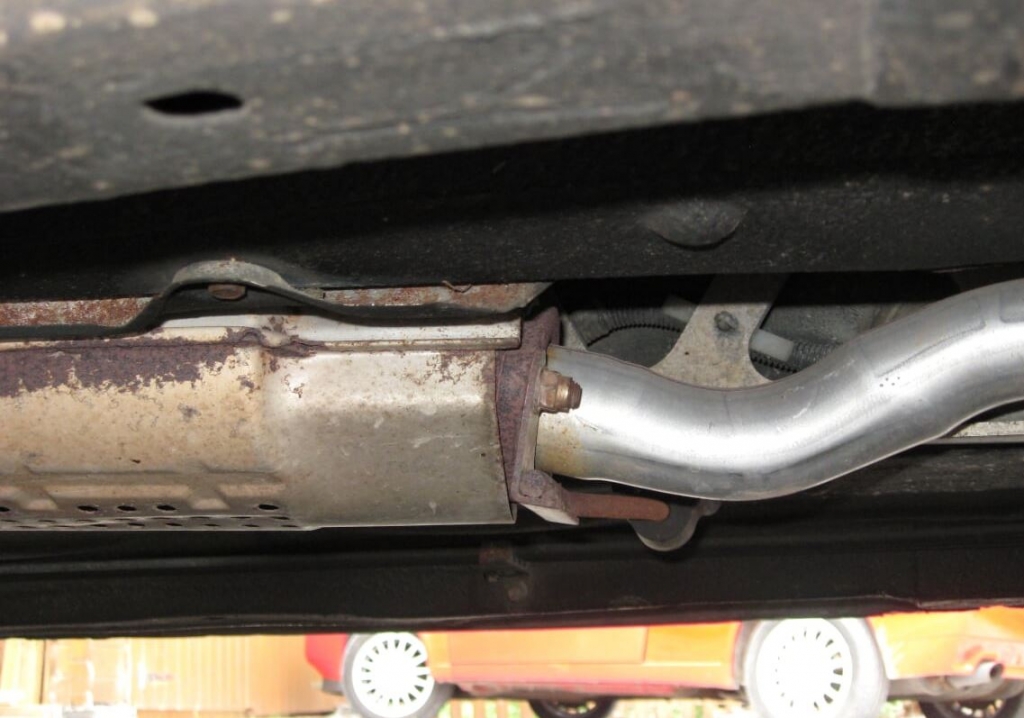

Que pouvez - vous vous me dire grâce à ces quelques photos?
Je m'y connais moyennement, mais sachant que la mx-5 a une fâcheuse tendance à rouiller, je pense ne pas me tromper en disant que l'exemplaire que je vous montre ici me semble être en excellente santé!?
A votre avis?
Le BDC droit est exempt de rouille selon le propriétaire. Le gauche lui a été refait en prévention, mais pas vraiment dans les règles de l'art ( dixit le proprio actuel ).

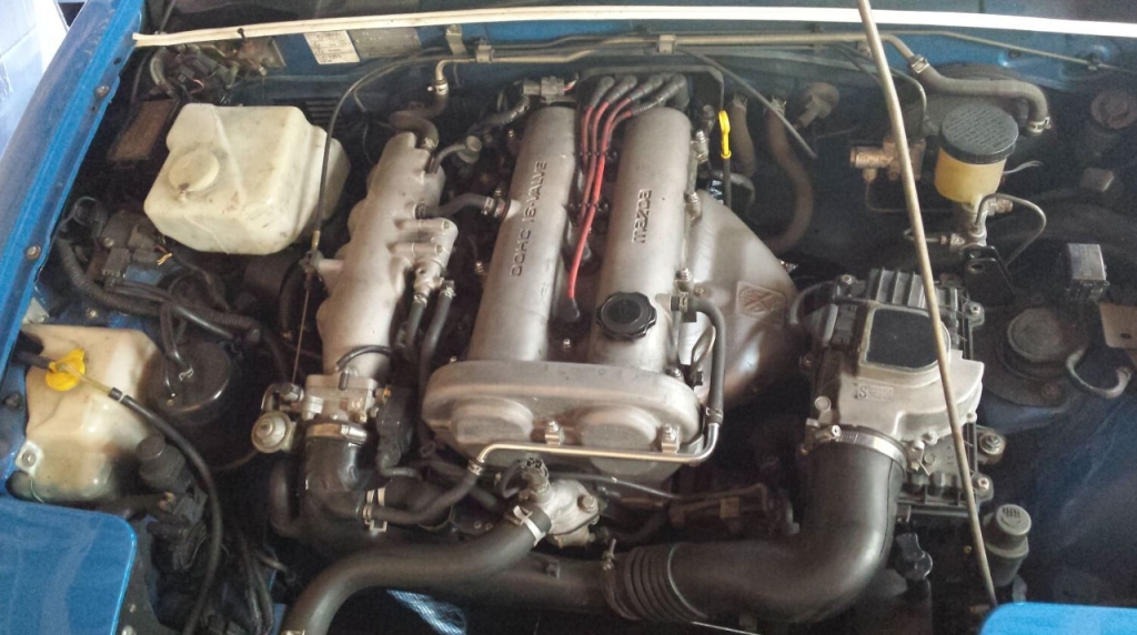

Ensuite, d'après la photo du moteur, est - ce un nez court, ou bien un long? A quoi puis - je le reconnaitre ( à part la poulie? ).
D'avance, merci pour vos retour et à demain pour le compte - rendu!

L'auto se trouve ou ? tu as l'annonce a nous montrer ? (on te rassure, vu que tu y vas demain, personne ne te la piquera ni le pourrait d'ailleurs)

Nez court = poulie de vilebrequin à 4 trous
Nez long = poulie de vilebrequin à 8 trous
Il ne faut pas avoir peur d'un nez court si le changement de distirb a été fait plusieurs fois c'est bon.

Je suis allé la tester, l'essayer, l'inspecter ce We. Elle me plait énormément..
Cependant, la contrôle technique indique une réparation au châssis, que voici..
Lien: https://www.mx5france.com/forum/viewtopic.php?f=17&t=35466
Ce sont donc les longerons avant. Que penser de cette réparation? Que penser des dessous de cette NA?
J'attends vos derniers éclaircissements avant de me jeter à l'eau..
