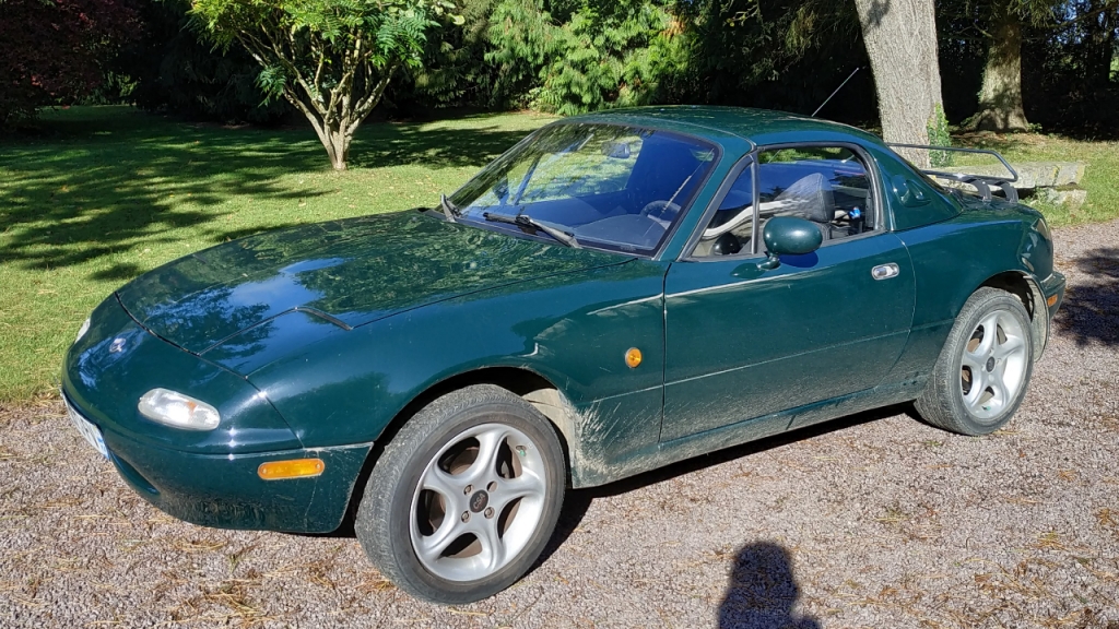

Voici deux petites photos prisent à la volée.

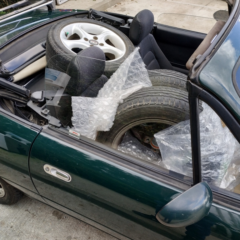

Finalement puisqu'il fallait que je change ces pneus/jantes au plus vite je suis allé récupérer ce WE les jantes de la 1.8l chez Christophe du forum, qui me les a montées sur place merci bcp à lui!. J'ai eu droit à ses conseils et ceux de Dominique sur le débouchage de l'évacuation d'eau, l'entretien du vinyle, le réglage de la hauteur des popups... Pas mal de taff en vue!
Du coup je repars sur Paris avec mes anciennes jantes: une dans le coffre, deux à la verticale sur le siège passager et la dernière derrière les appuis-tête. (Elles sont à vendre sur LBC si ça interesse quelqu'un).

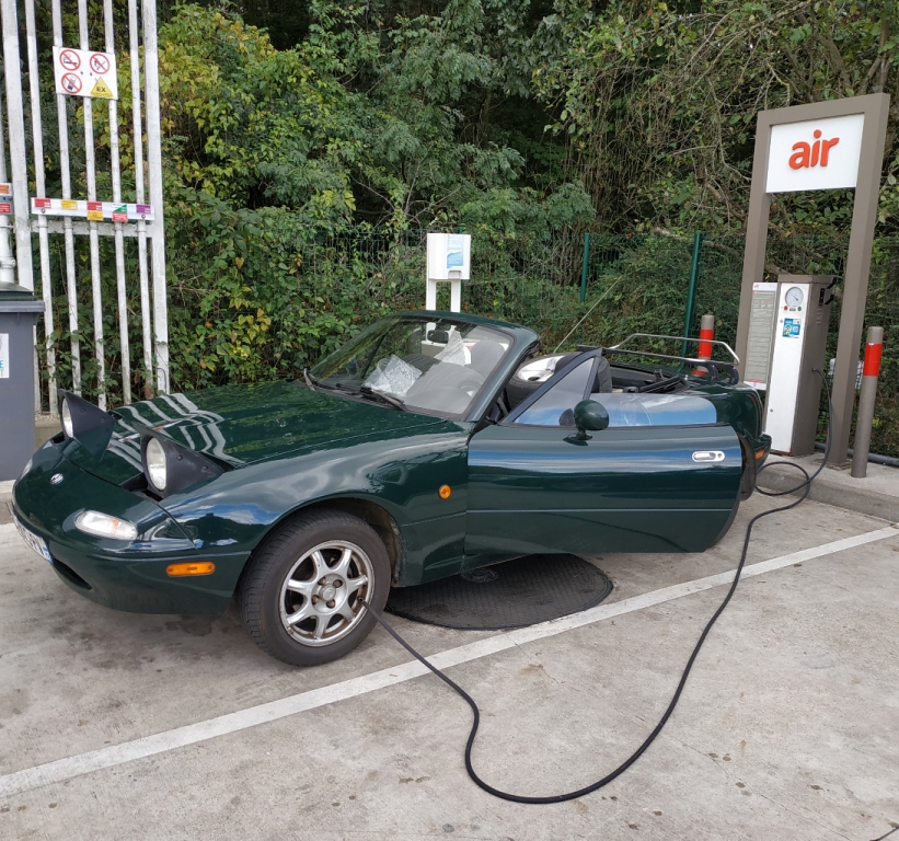

Petite pause au gonfleur en partant.

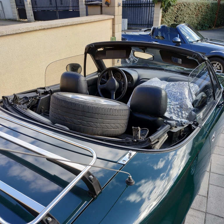

Marrant, tu as le même porte bagage que moi, mais le tien / le mien est monté à l'envers... ;-)

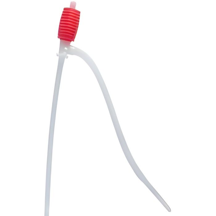

    Vidange du pont - C'est le plus simple même si au départ j'ai bien galéré avec la seringue norauto. Du coup je suis allé chercher une pompe manuelle chez Leroy Merlin beaucoup plus simple et même pas 2€
