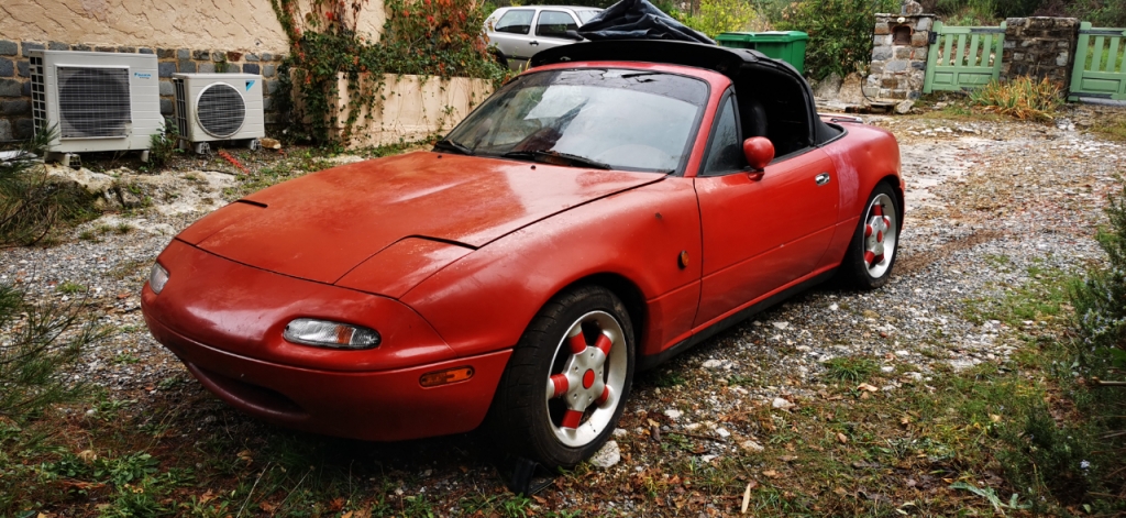

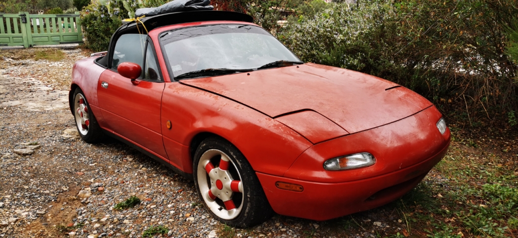

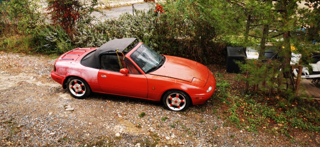

NA @ Home :beer:
Etat des lieux:
- Capote HS
- Moteur non bloqué
- Interieur fatigué
- Freins bloqués
- De la rouille de surface... pas encore vu plus loin !

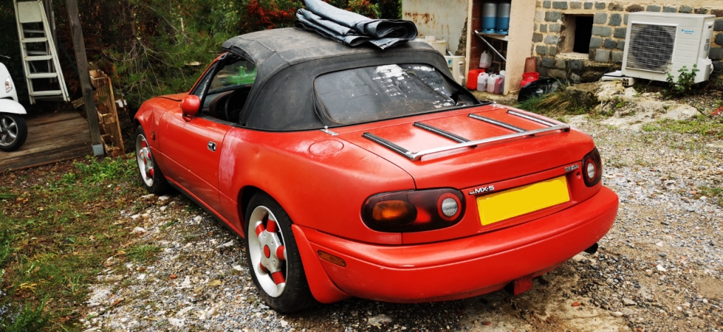

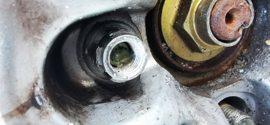

Les jantes sont le premier truc à virer même des tôles iraient mieux !
Il s'agit des plus belles jantes que Momo ait pu fabriquer pour du Tuning parking derrière super U le vendredi soir dans les années 90 :ptdr:
Mais tout est grippé et il reste un boulon antivol à chaque jante ! Sans la douille de ces boulons c'est compliqué !
Je cherche une douille à sacrifier (17, 17.5 ou 18 voire des douilles anglaises en 12pans). je dois aller dans un shop de bricolage !

Hello JimFizz, content que tu le prennes bien pour la critique des jantes :)
Pour virer les anti vol tu peux souder un carré d'une rallonge d'1/2 pouce directement sur l'écrou ou la vis antivol.
Je l'ai déjà fait sur une vis antivol de Golf II, ça fonctionne très bien (soudure à l'arc à l'époque, mais du tig pourra faire l'affaire également); d'autant plus que tu n'as pas à te soucier de l'état de conservation esthétique des jantes :oui:
Pour faciliter le desserrage il faut serrer un peu plus fort les autres vis/écrous, ça va "libérer" un peu le couple de serrage de l'assemblage incriminé ;)

Et pour info, j'ai réussis 3 boulons antivol sur 4 :woo: La technique de la douille 12pans insérée en force :jap:
Mais il est vraiment pas beau le dernier et il a quasi plus de pas :?

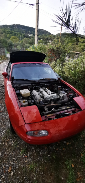

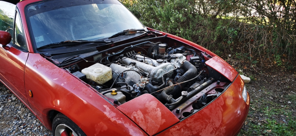

Sinon premiers travaux, on vire le capot !

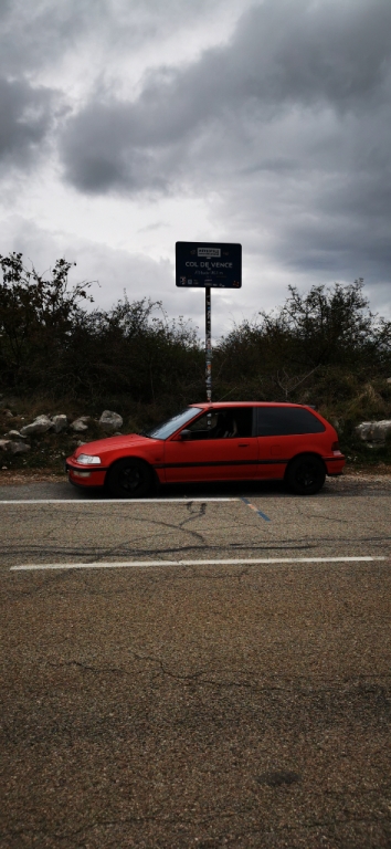

Et pendant que ca bricole sur la Miata du fiston, Papa a élargit le cheptel :hello:
Ok ce n'est pas une MX5 mais ca reste rouge... et Jap :jap:
Notez la petite balade pour tester au Col de Vence :bien:
