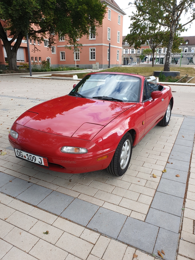

Inscrit depuis un bail, je vous présente ma NA de 1992, achetée en août dernier.
Import allemand, 177.000km, entretien suivi, deux propriétaires dont le premier qui l'a gardée jusqu'en 2017.
Sortie du bureau des immatriculations en Allemagne
Pour la petite histoire, j'ai cherché un moment avant de la trouver. Annonce qui ne payait pas de mine sur autoscout24.de, l'annonce traduite disait simplement "bien entretenue, pas de rouille".
Je demande des photos supplémentaires, je suis suffisemment rassuré pour faire la route.
Arrivé chez Gunther Image dans la banlieue de Kehl, la MX5 est dans un garage fermé, ce que j'aime voir!
A peine rentré dans le garage, il me tends un bout de carton et une lampe de poche et me dis "check, no rust"
Je m'allonge par terre, et regarde : rien, pas une once de rouille, chassis passé au bitume antirouille une semaine après l'achat... J'ai la facture :D :

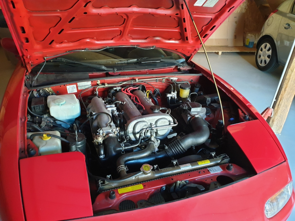

Depuis août dernier j'ai fait les opérations suivantes sur le véhicule:
Refroidissement:
- Changement du radiateur, pour un OEM
Freinage:
- Durites aviation *4
- Passage au kit Big Brakes, avant et arrière (je recommande, c'est facile à faire et ils passent dans les minilites 14")
- Purge, et repurge, et purge encore : ça freine maintenant!
Suspension
- Renouvellement des 4 amortos, tetes et soufflets (OEM)
Divers
- Joint CAS (c'était bien la raison de la fuite d'huile :)
- Wink Mod :aie:
