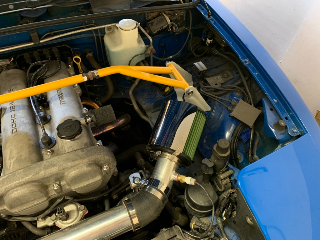

Hop j'ai resserré le pare chaleur, il fait presque le tour du filtre !
Il faudrait une petite arrivée d'air mais je n'ai plus trop le temps de m'occuper de ça.

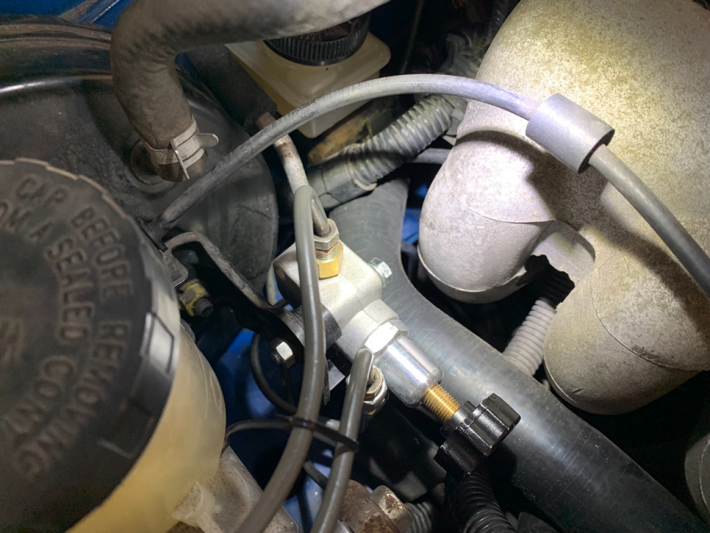

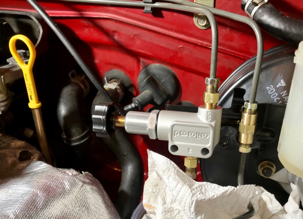

Hier j'ai reçu le répartiteur de frein réglable OBP, commandé sur GT2i mardi à 14h00, livré hier matin par Chronopost pour 8€ ! Il ressemble d'ailleurs en tout point au Wilwood.
J'ai vérifié sur une vieille durite d'embrayage, vestige de le racecar, les raccords sont les bons (M10x100).
J'ai également commandé à une boite du coin qui fait de l'hydraulique le raccord pour la partie avant. A la fin ça doit donner ça :
Il ne me reste plus qu'à monter les plastiques des ceintures et tenter d'affiner un minimum la carto, on va s'en occuper avec un pote qui a fait la sienne.

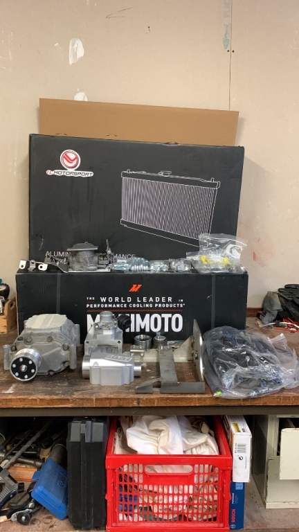

Depuis quelques mois je collecte des pièces pour le montage d'un M62 avec le kit qu'un ami a conçu.
Avec une poulie de 67 je devrais atteindre 200ch sans trop de difficulté ! Début des hostilités ce weekend :faim:
