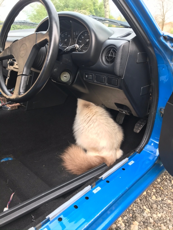

J'entend le chef d'ici: "Retire ces trucs idiots. Je veux MA boîte".
:hello: de René qui connais bien les chats.... :woo:
Ah ah c'était exactement ça, à peine je les avais dans les mains qu'il s'est jeté dedans :ricane:

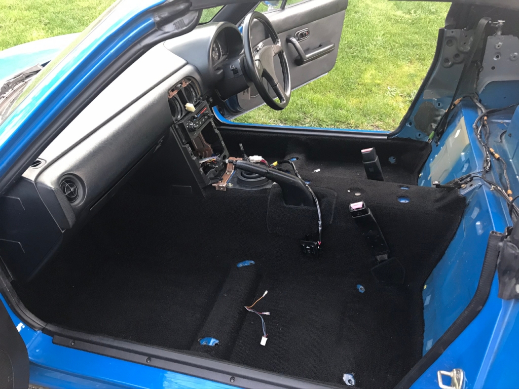

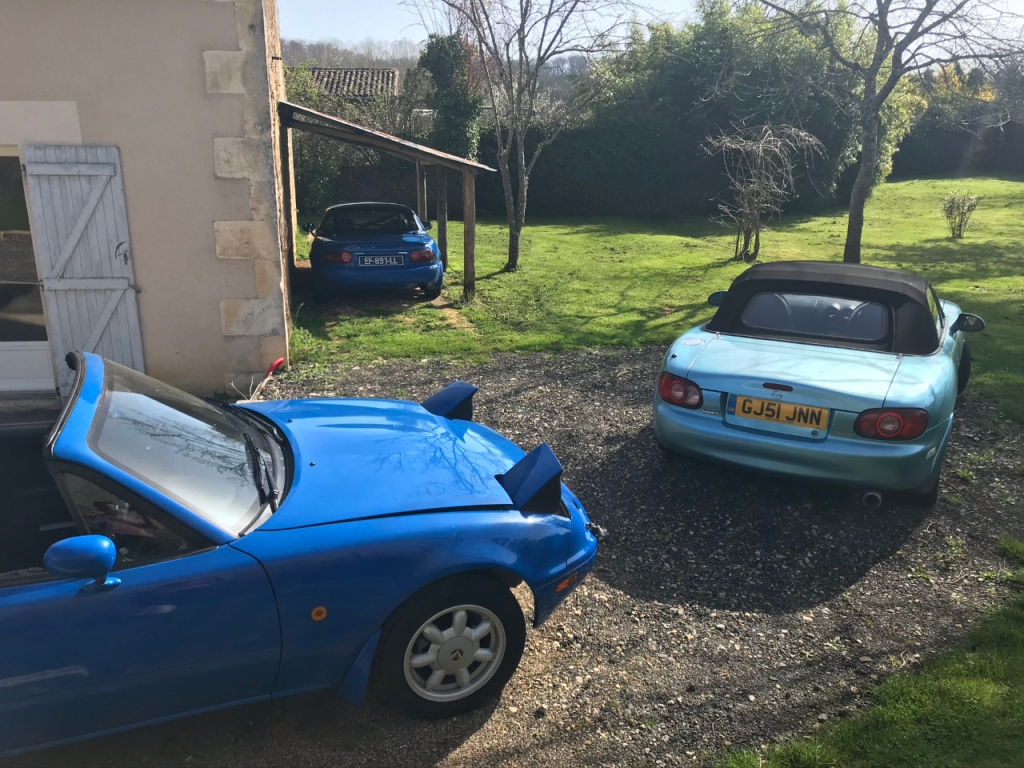

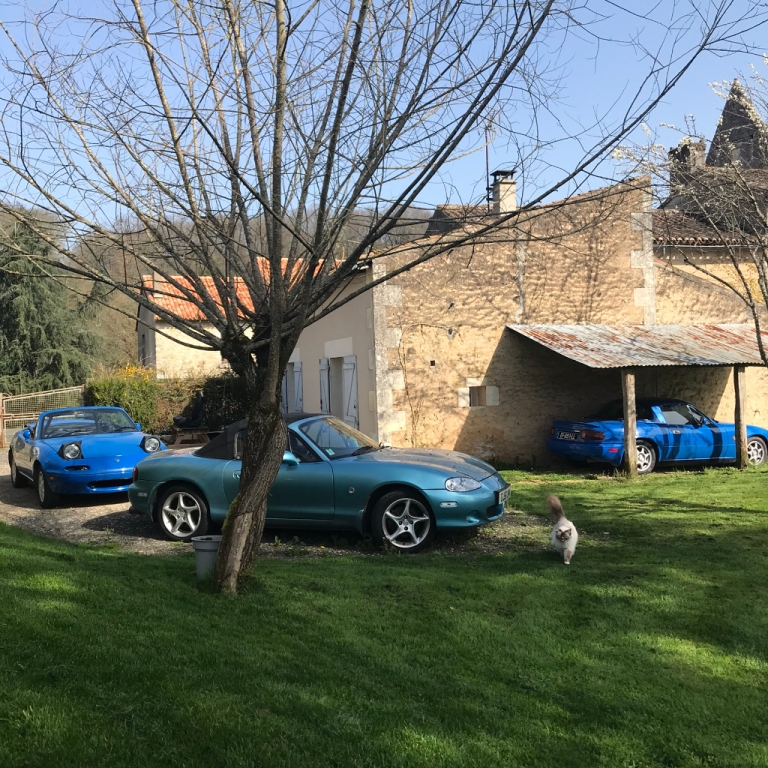

J'ai donc commencé par la Eunos parce que j'en avais marre de la voir sans intérieur dans le garage. Je l'ai donc sortie avec ses copines et première constatation un étrier est grippé :aie:
Je commence par un lavage à grandes eaux des sièges et des moquettes qui sont derrière. Pour la moquette de sol c'est plus compliqué. Soit il faut sortir le tableau de bord, soit la couper sous ce dernier. Je n'avais envie de faire ni l'un ni l'autre donc je l'ai lessivée en place. Malgré un léger reste d'odeur nauséabonde, le résultat n'est quand même pas trop mal. Le désodorisant Michelin et un sent bon clip noir ont résolu le problème.
A chaque fois que je regardais quelque part, soit une vis était dépareillée soit elle était manquante. Par exemple sur les 6 boulons qui fixent la capote à la caisse, il en manquait 2 et les 4 autres n'étaient pas serrées. J'ai même retrouvé un contact de porte sous la moquette :aie:
Mon chat qui met la patte à la pâte :ricane:

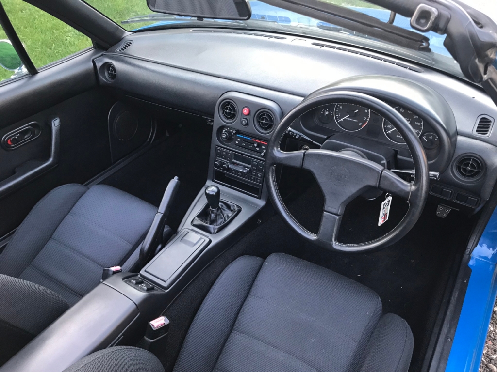

Suite au rachat d'un faisceau de l'autoradio j'ai pu tout ressouder et réinstaller un poste d'origine. Je n'ai pas câblé les enceintes de sièges car elles sont mortes et je savais pas trop à quoi correspondaient les fils restants. Je verrai ça un peu plus tard. Voilà le résultat :
Je suis fan :love:
Je n'ai pas remis l'arceau Carbing car il a besoin d'un sablage et d'une nouvelle peinture, on verra ça lorsque l'activité reprendra.

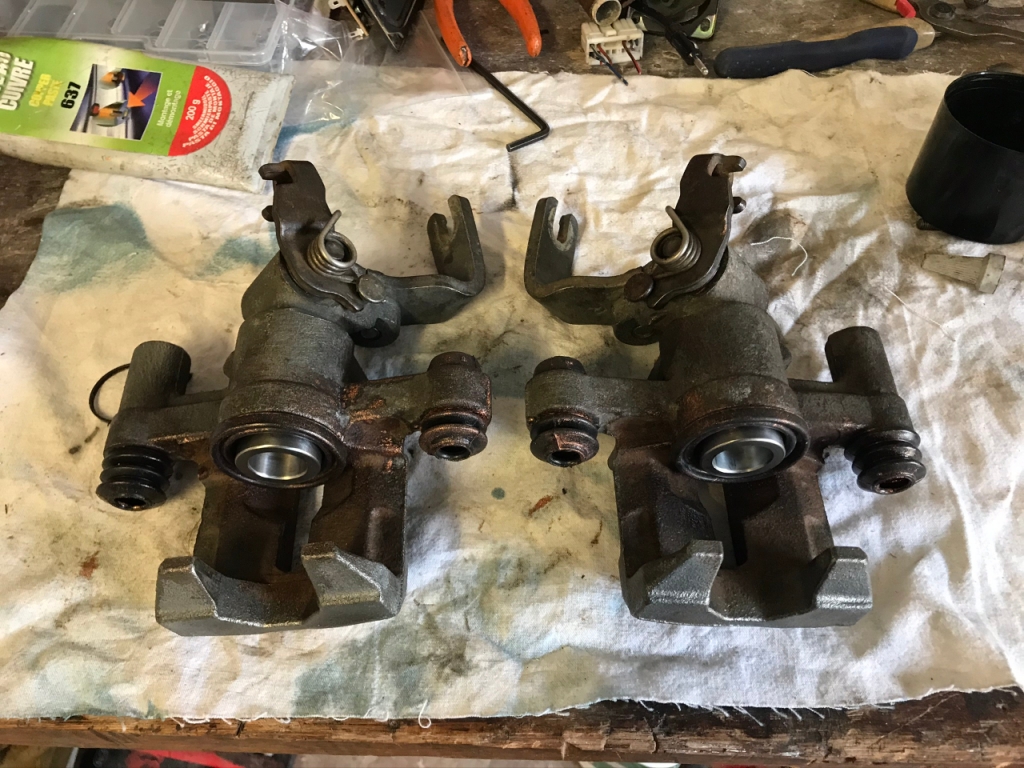

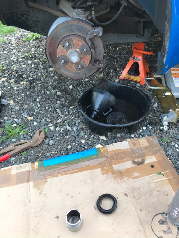

Ensuite les freins ! Déblocage de l'étrier grippé :
Le piston était propre et comme je n'ai pas de quoi réparer j'ai remonté pour l'instant histoire de pouvoir bouger la voiture. J'ai commandé un kit de réfection complet pour les 4 étriers.

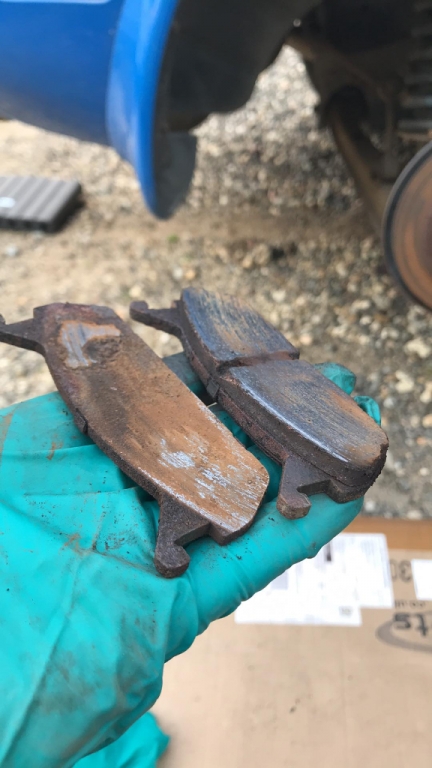

J'ai remarqué qu'à l'arrière une plaquette était usée et vu qu'il me restait un set qui venait de la mx5 c'était l'occasion. A gauche les plaquettes étaient plutôt peu usées mais à droite je me demande si la plaquette extérieure a été changée :aie: Vu le reste ça ne m'étonnerait même pas ...

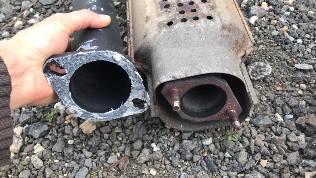

Je me suis rendu compte en manœuvrant qu'il y a une fuite d'échappement entre le cata et l'intermédiaire. je pense que ça va être le moment de décata, surtout que j'en ai sous la main. Bref je n'ai pas fini mais c'est pas grave puisqu'il semble que nous allons encore avoir du temps devant nous.

Cet après-midi j'ai démonté le cata et en voulant monter le décata Malian, j'ai eu le même problème que sur la race car. La bride côté collecteur est trop grosse.
Bref je suis à la recherche d'un décata :sic:

Bon en fait ça se monte. Les rondelles fournies étaient trop petites donc rentraient dans les trous de la bride, les boulons sont un peu de travers côté collecteur mais ça y va. Il y a peut être une micro fuite parce que j'avais la flemme de mettre de la pâte d'assemblage, mais elle est seulement audible lorsque j'ai l'oreille proche du decata et pas autrement.

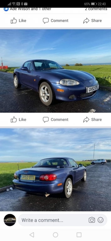

On voit bien plus d'annonces d'Eunos à vendre en GB que de modèles UK. Ton plan d'attendre à ce qu'elle devienne collection est brillante :jap: Je n'y avais jamais pensé.
Au mois de février j'ai refait une petite A/R en GB en chercher encore une pour un copain.
Une NBFL de 2002 sans aucune rouille :o 1.8 avec hard top et... boîte auto. Et vous savez quoi? J'étais agréablement surpris au retour mais ça tire assez bien. OK, ça n'aurait pas été mon choix perso - ni NBFL, ni auto, mais c'était quand même une super affaire vu son état (jamais vu une NB comme ça, il n'y a rien comme corrosion, tout est d'origine). Elle n'a que 49,000 miles.

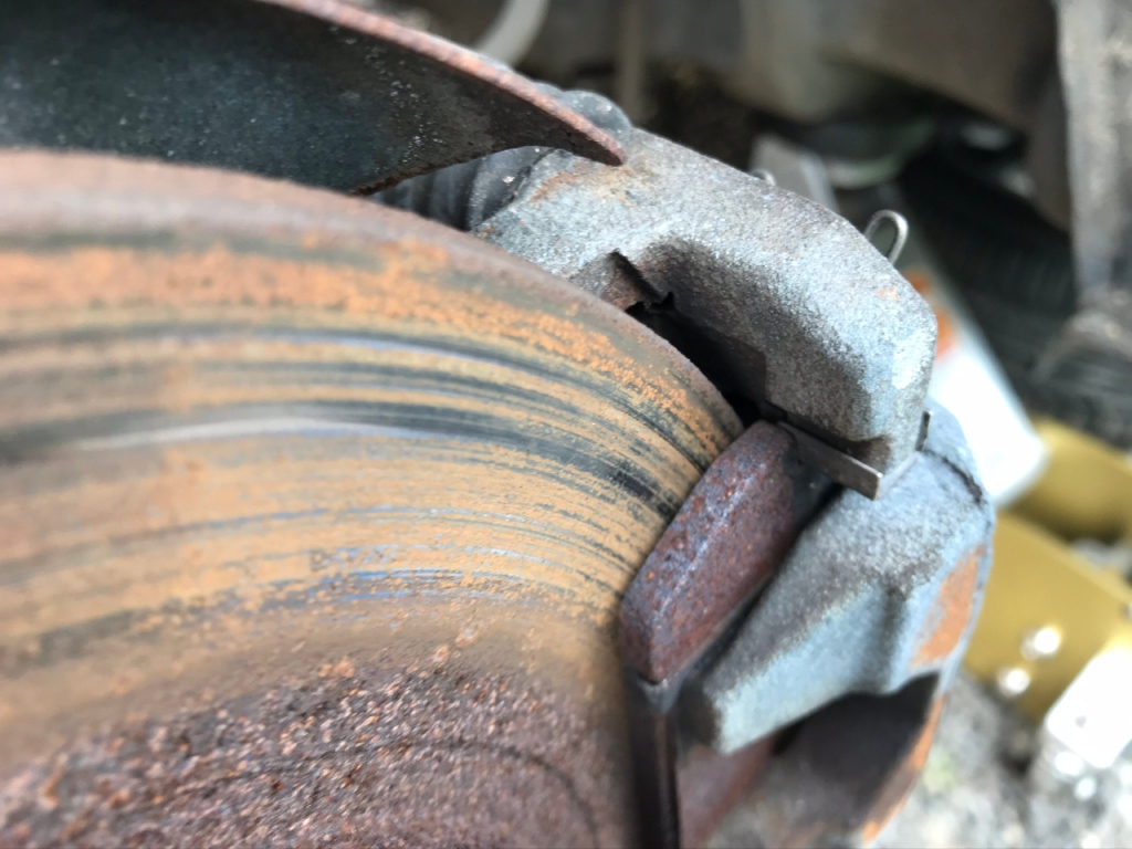

Réfection des freins en cours. J'ai facilement sorti le piston de l'étrier avant que j'avais dégrippé en pompant à la pédale. Je pense que le second avant était aussi grippé. J'en ai chié pour sortir le piston, j'ai dû sortir la pince multiple de chauffagiste :aie:
Bref après avoir forcé comme un débile pendant une heure, j'y arrive enfin et on comprend pourquoi c'était compliqué :
En cours de brossage :
Je les ai mieux rattrapés ensuite. Je voulais les repeindre mais je n'ai que de la noire donc ça ne fait pas très OEM, et puis ils présentent plutôt bien.

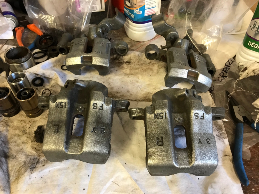

Par contre le remontage s'est montré très compliqué, tellement que j'ai bousillé les caches poussière des étriers avants. J'ai pourtant suivi la technique de mettre le bas du piston dans le haut du cache poussière.
J'ai pu faire les arrières, même si j'y ai passé un peu de temps pour ne pas eux aussi les foirer.
Au final ça m'a pris la tête donc j'ai commandé une paire d'étriers neufs en adaptable pour moins de 100€. Cet après midi je démonte les supports pour les décrotter et y mettre les caoutchoucs de coulisseau neufs.
