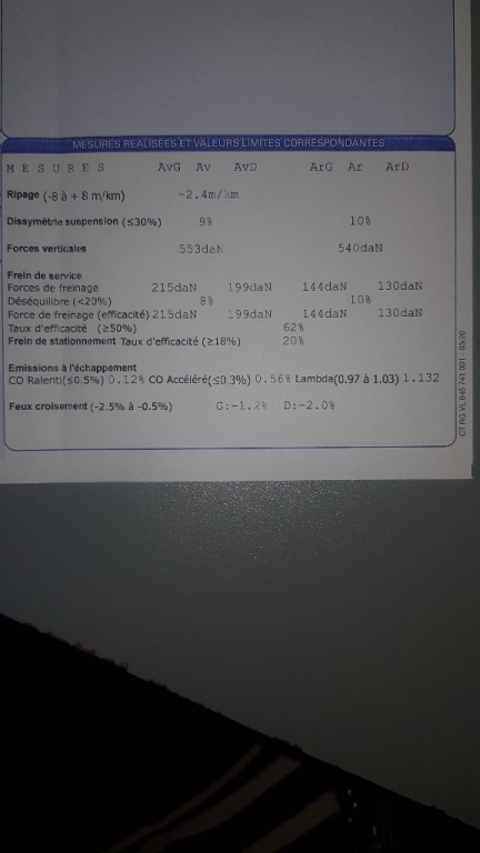

Contrôle technique passé la semaine dernière, tout nickel sauf:
:non: mauvaise nouvelle.
J'avoue que m'attendais à des remarques, mais pas forcément celle-là!
Le contrôleur pense à une fuite à l'échappement et me conseille de commencer en refaisant/remplaçant les joints de l'échappement, en particulier ceux du catalyseur. J'ai donc commandé ce qu'il faut et nous allons regarder de plus près sur le pont de mon pote Yves ce weekend. Je trouve que le cat à l'air bien (trop) propre, voir récent. Il sonne un peu creux, donc c'est possible qu'un de ses anciens propriétaires s'est amusé à le vider. Si c'est ça je vais en avoir pour env. 150€ pour un neuf :roll:
Pour le reste tout va bien, suspensions, freinage, état du châssis (et des bas de caisse) tout nickel. Donc on n'a pas trop mal bossé l'an dernier et il faut dire que je l'avais pas mal préparé - pneus et freins neufs, nettoyage filtre à air et débitmètre, nouvelles bougies, vidange et filtre et un bon lavage et cirage pour qu'elle se présente bien et donne une bonne première impression.
Quelqu'un parmi vous a eu une expérience similaire au "nouveau" contrôle technique? Vos avis seraient les bienvenues SVP. Donc contrevisite début novembre et il va falloir que je trouve d'ici là...

Fuite à l'échappement, sur pont ça devrait se repérer assez facilement...

C'est moi ou les NA 1.8L sont souvent juste à la pollution pour le CT ?
En changeant les joints, tu auras un aperçu sur l'intérieur du catalyseur...

Oui c'est ce que je me suis dit aussi. Je crains le pire - au moins ce sera facile (mais couteux) à régler.

Il faudra commencer par changer la sonde lambda, c'est moins cher et ça génère une surconsommation de la voiture, donc, extra pollution, sans forcément se ressentir au volant...

Message Publié : Ven 11 Sep 2020, 09:20
Message(s) : 15465
Classique des NA 1800 ;-(
Lambda 12% de trop aussi ;-(
Un Cata Neuf a 150€ ???
Chez Mazda c’est plutôt 6-700€
Essaye déjà de la passer bien chaude après avoir fait une 30aine de km a plus de 4000 trs
Tu peux envisager De mettre 20/30% d’E85 pour le massage du test
Courage
Phil

Je devais être à 50% E85 lors du passage. En plus elle était plutôt chaude car j'avais fait un tour exprès avant.
Je n'ai pas regardé le prix des cata chez Mazda! J'en vois sur des sites connus entre 110€ et 260€.
Pour la sonde Lambda je ne me suis pas encore trop penché dessus.
