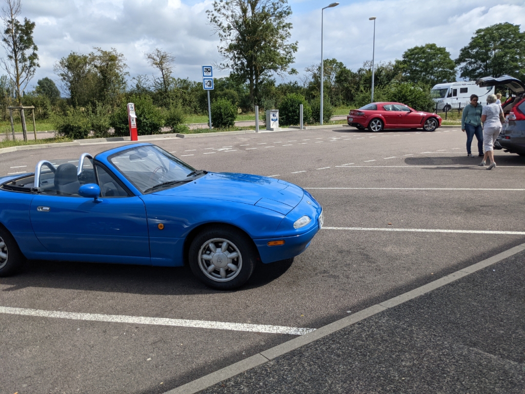

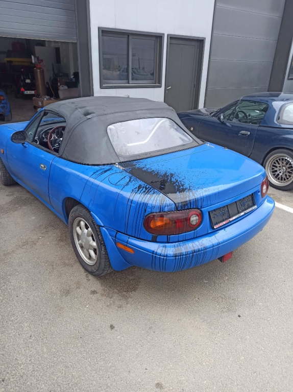

Salut tout le monde,
après ma NA verte que vous avez tous connus, me voilà en NA mariner blue, 115cv, sans DA et vitres manuelles !

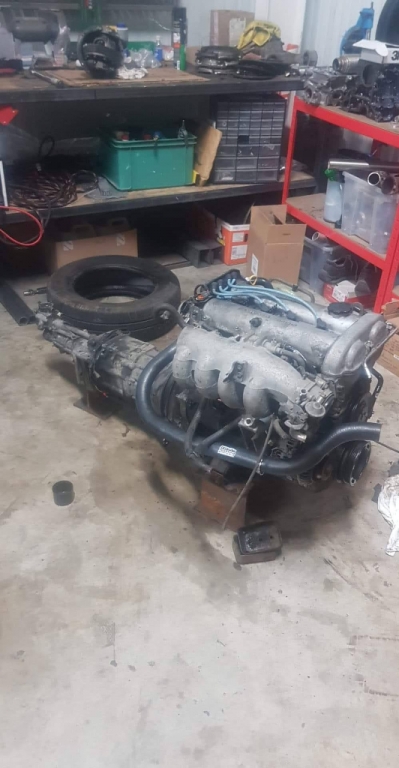

Achetez sur photo en Belgique par un particulier, j'ai ramené par transporteur de la Belgique jusqu'à chez Dynabuild pour partir de zéro au niveau moteur/boîte.
Cependant à la réception, déjà la voiture plein d'huile venant d'uen voiture de dessus :(
Mais au lavage c'est parti :)

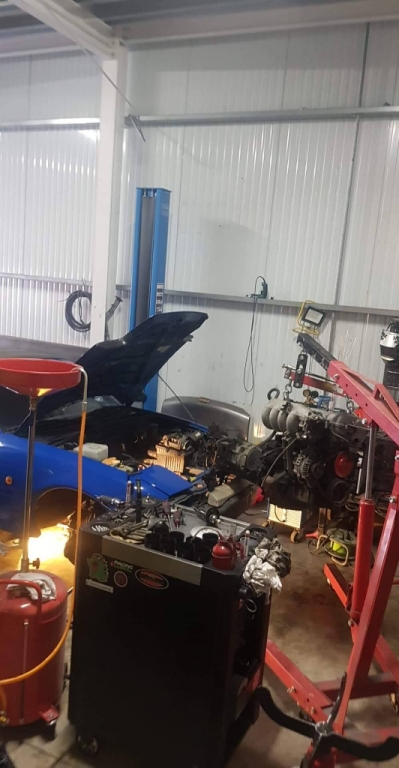

Ensuite on attaque les hostilités chez Dynabuild :

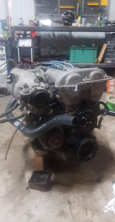

Pour l'entretien
-embrayage
- courroie distri et alternateur
- tous les joints haut moteur
- tous les joints spi
- remplacement des pneus (Goodyear EfficentGrip Performance) et de la batterie

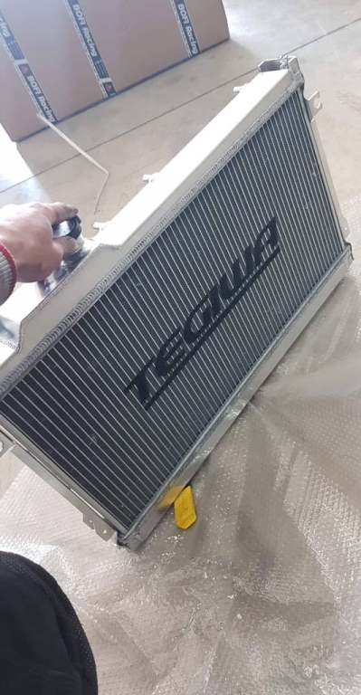

Pour l'amélioration/TOUNING

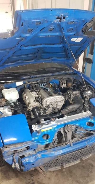

- allumage à 14°
- radia alu Tegiwa et durites silicone avec colliers vissés
- coolant reroute skidnation et Thermostat High-Flow

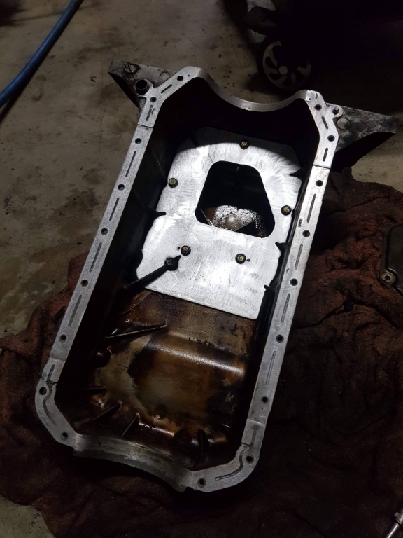

- carter d'huile cloisonné
- passage des freins de 235/231mm à 255/251mm avec étriers neufs, plaquettes Stoptech Sport, durites avia et, malgré moi, nouvelles canalisations de frein rigides (3 sur 4 ont pété au démontage des anciens flexibles de frein)

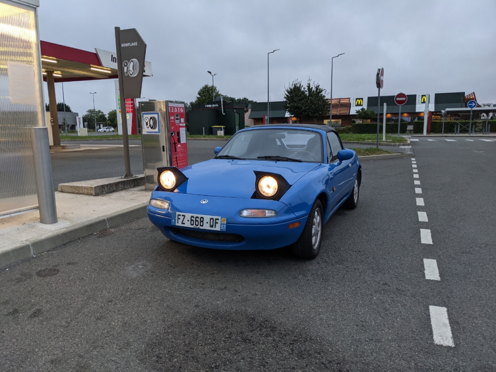

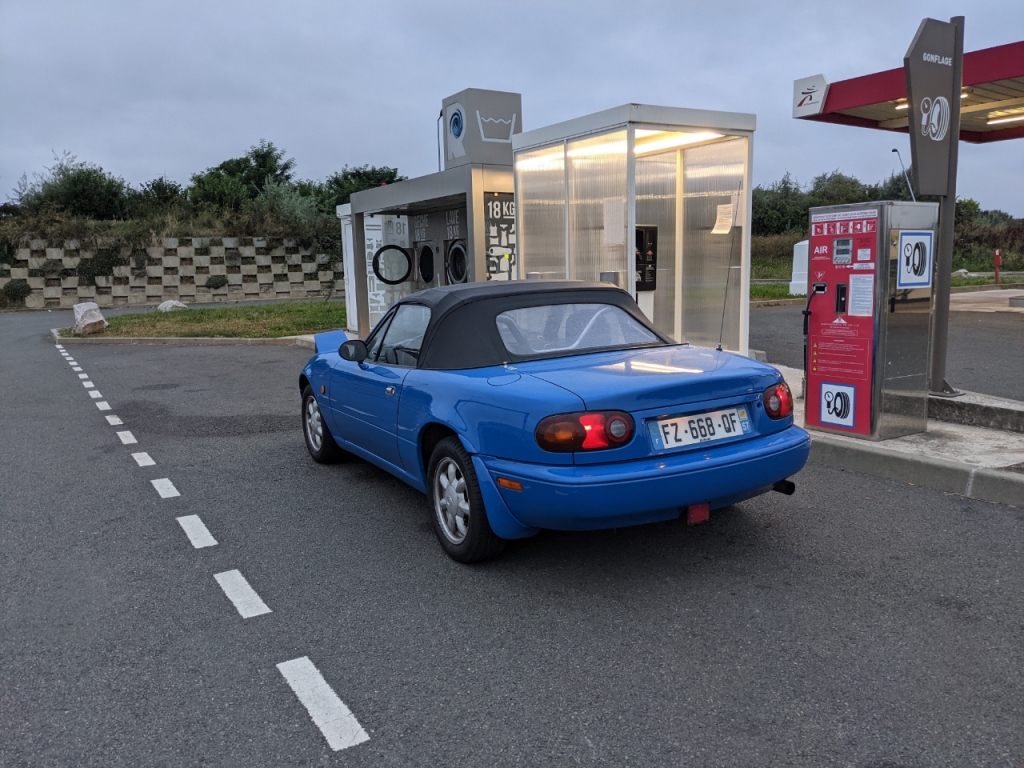

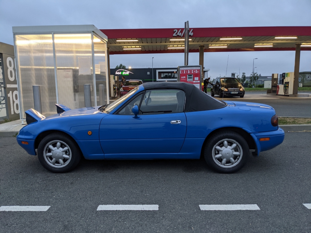

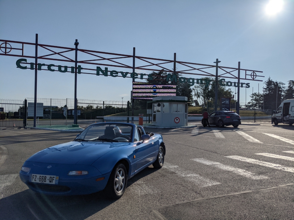

Et voici quelques photos de la bête, sur le chemin une galère avec la vis du bas de l'alternateur qui a voulu dire Ciao, mais heureusement j'avais quelques outils et un garage à Magny Cours qui a su me dépanner un écrou pour bien fixer l'alternateur :)
J'étofferai la présentation au fur et à mesure cette semaine :)
