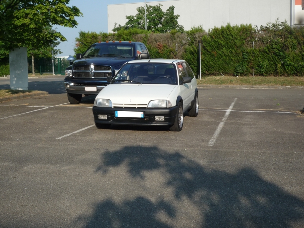

Mon Ax est constriute sur les restes de feu mon AX GT.
Elle à gagné 200cc et 8 soupapes suplémentaires :D
c'est un avion à coté de la MX :aie: je l'ai conduite sur magny court et c'est fendard mais bon il faut que je vire ces merdes de ressort progressif (Eibach prokit)
Je n'aime pas dutout le ressentis que j'ai avec ça m'a un peu gaché le plaisir
Car avoir l'impression de conduire un bateau alors qu'on est dans une AX/106 s16 c'est pas top :non:

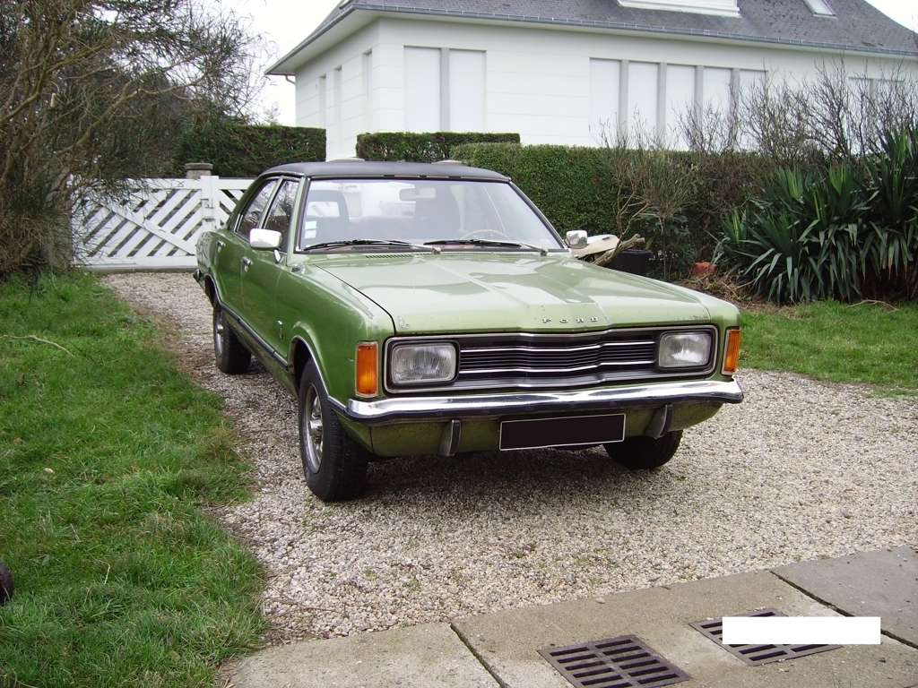

Ah la taunus c'est l'auto de mon enfance, je la reprend à mon père.
J'ai trop de souvenir avec dans la tête pour la laisser partir!
trop de beau paysage et d'histoire pour qu'ils finissent poussière de rouilles.
C'est une GXL de 1973 avec le 4 cylindre 1.6 88cv (idem GT)
ça avance honnêtement, ça ne tourne pas et ne freine pas mais je l'aime :love2:
là elle est en stase avant rénovation et assaisonnement (comme l'AX je n'aime pas quand ça se voit, je garde le meilleur des deux mondes ;) )

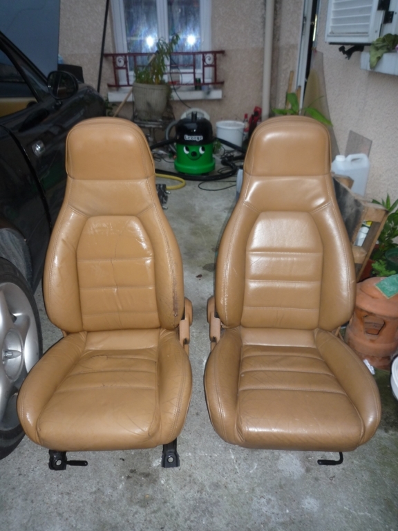

Dimanche gros nettoyage!
Humm pas très ragoutant....
à gauche propre, à droite "dans l'état"... George* en songe encore :D
*mon injecteur extracteur vert au fond :lol:

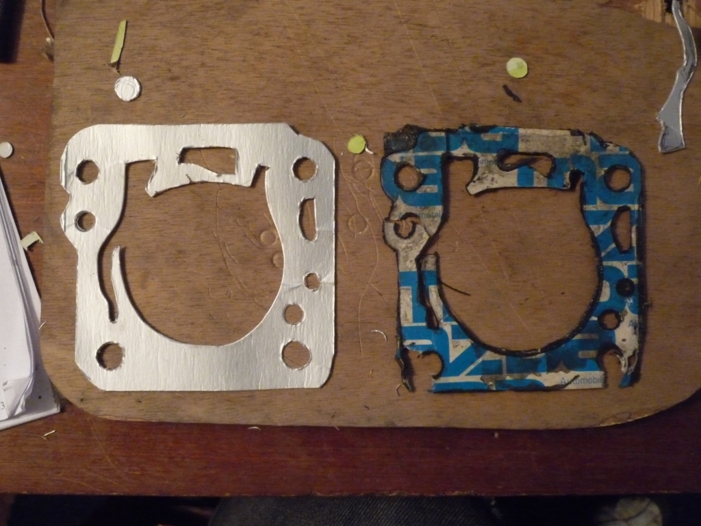

Et un petit joint papillion en "tetrapak" ça marche du tonnerre!!
Maintenant ça sent bon dans ma Mx et maintenant plus de problem de ralentis à 1250tr/1500tr! (humidité et oxydation dans la prise de l'IAC valve)
Prochaine "modif" avance à 14° histoire de faire remonter le rendement :ricane:

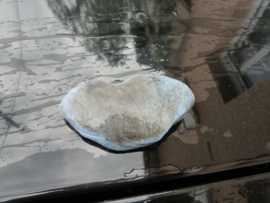

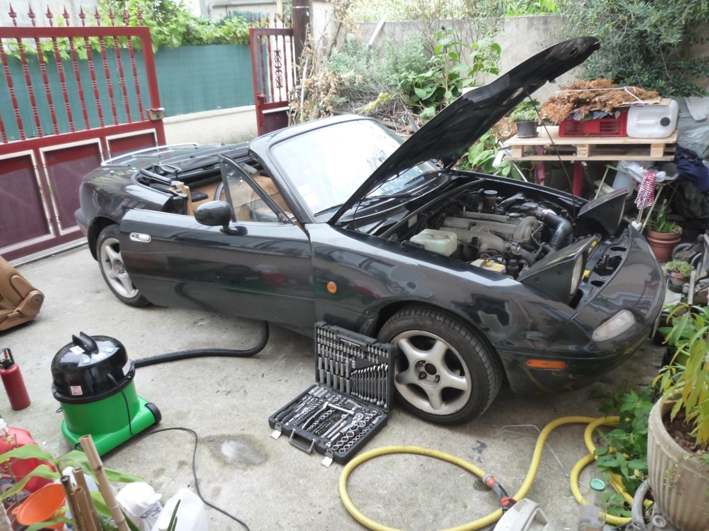

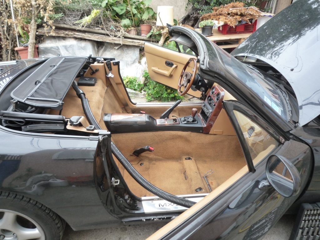

Sum up d'hier, objectif nettoyage extérieur
Bon m'aintenant que l'intérieur est pas trop mal je m'attaque à la "peau" de la Mx.
Cela fait bien 15 jous qu'ellle n'a pas vue la lance d'un karcher ou sentie l'action d'un nettoyant sur sa peinture trop longtemps négligé.
Bon la flem de sortir le gros karcher donc jet au doigt :aie: puis lavage aux gants et sceaux
Hummm j'ai sortis 5 seaux de rinçage dans le même état...
Je passe un peu partout et pas partout un pti peu :D

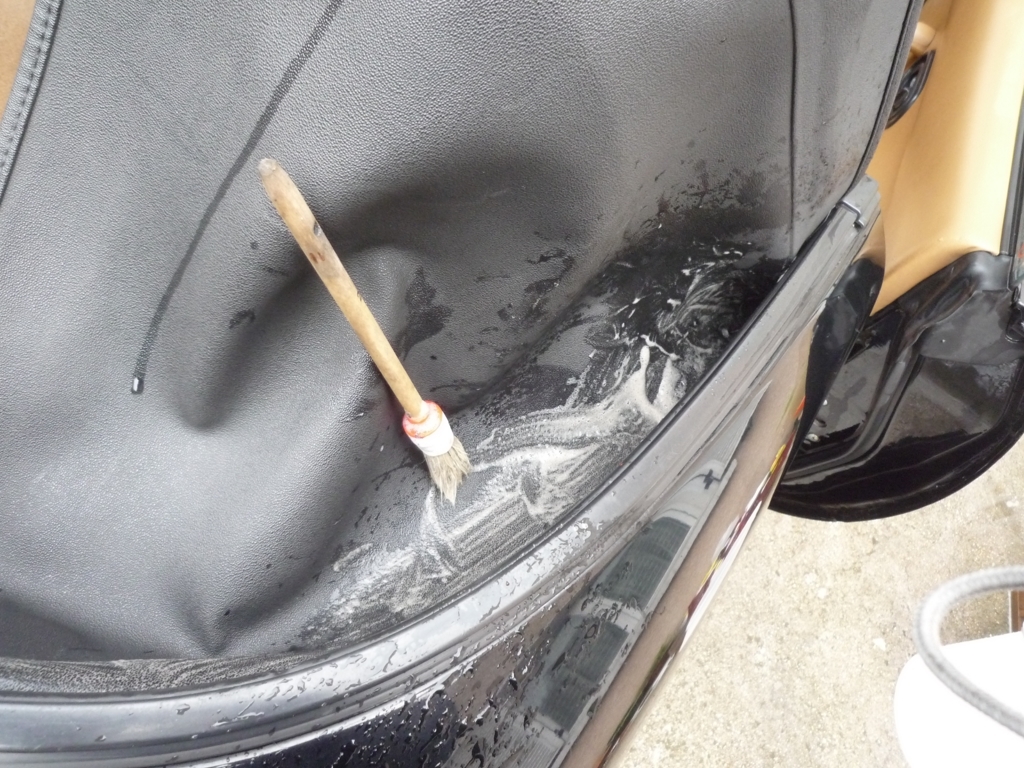

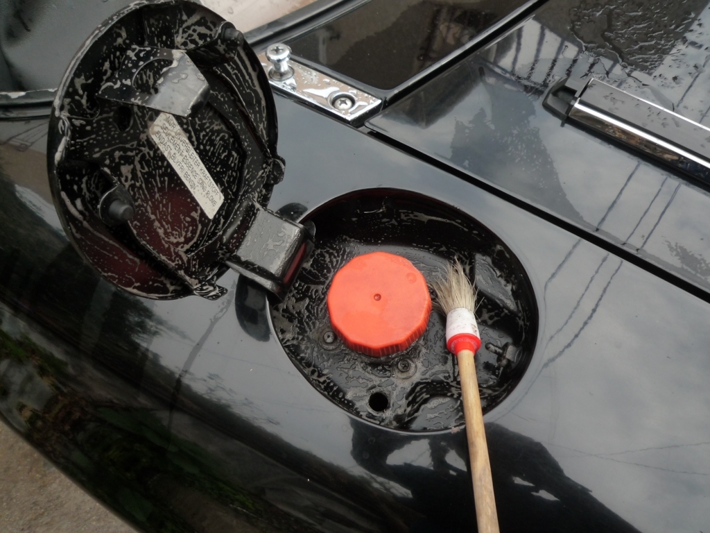

On ne vas pas rajouté le dégout (sale) au désagréable (cher) hein!
En effet une sorte de boue verdatre s'est accumulé au fil du temps dans tous ces interstices, je fais donc place net de ces substances qui parasitent la Mx (en plus c'est du poids en moins! :P )

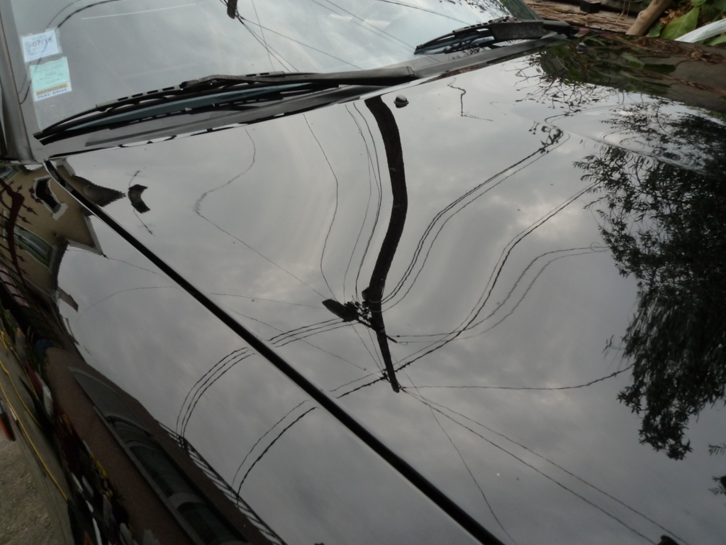

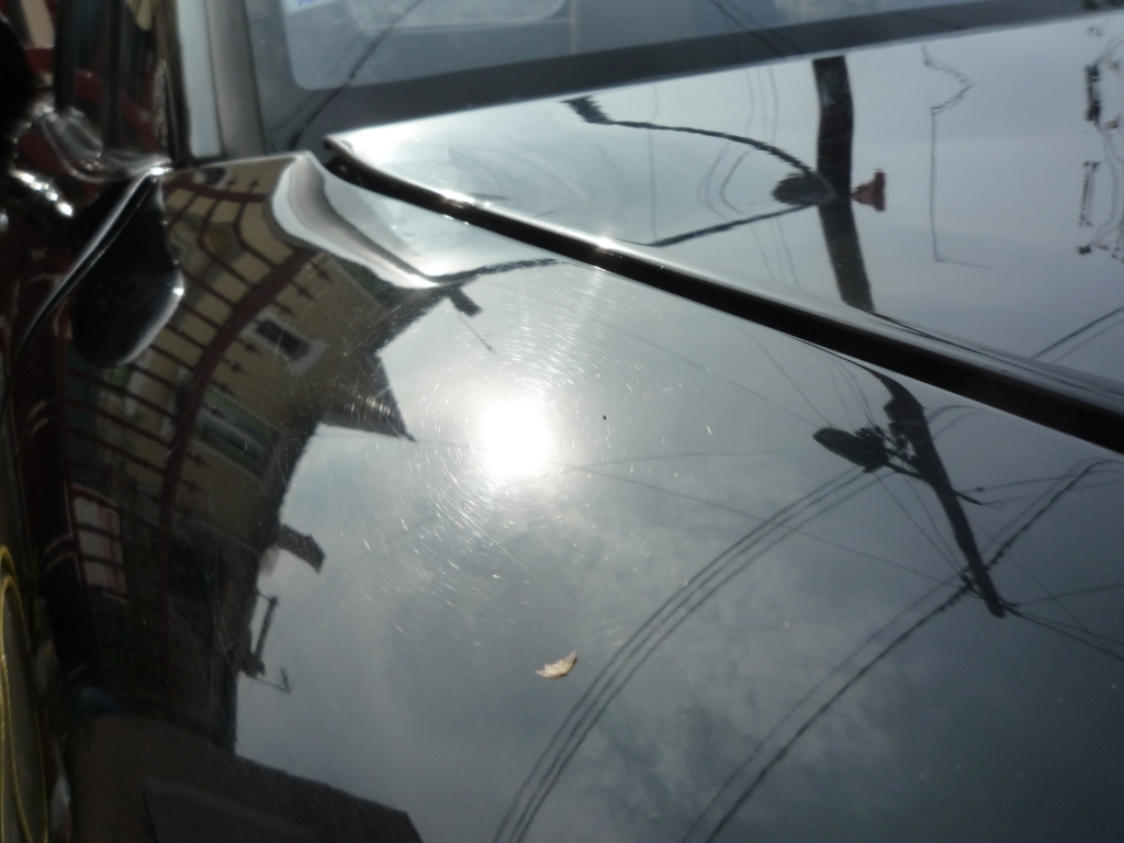

Gros rincage (ça doit faire environ 3h que je suis sur l'auto) je m'attaque à la décontamination.
étape assez peu connue visant à virer les saleté incrusté dans la peinture (typiquement ce que le profane tente de virer avec l'ongle ou pire une spontex :x )
Voila le résultat sur un quart de capot malgré les lavages "costaud" effectué auparavant.
Cette auto n'a jamais du voir ça de sa vie...
Bon ça fait peur, j'y vais lentement et renouvelle ma "gomme" très souvent et avec un peu de persévérance la carrosserie retrouve enfin un touché lissssse!
La voila prête à étre polie maintenant.

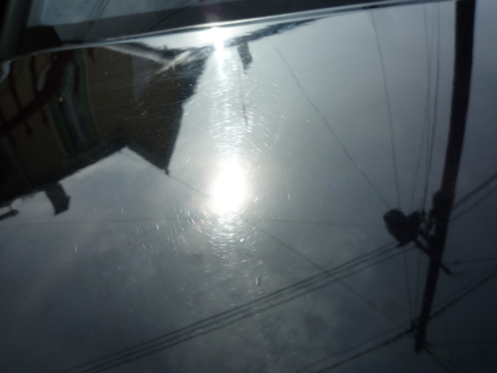

Petit contrôle "du pauvre" au soleil.....
Ah mon dieu!! c'est horrible! trop de microrayures, de rayure et de taches sur la peinture! il y a même 2 "trous" causé par des fientes d'oiseaux laissées trop longtemps!!! :x :x :x
N'ayant pas beaucoup de temps je décide une combinaison de polish de finition.
ça n'enlèvera que les défauts les plus legers mais au moins je n'aurai pas d'hologramme (voir les voitures noir en plein soleil avec des sortes de toil d'araigné dansantes sur la peinture)
