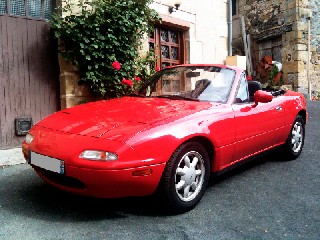

Je vous présente donc ma petite NA, une Miata de 1990 pour être exacte, modèle avec clim, régulateur, et hardtop. D'après son historique, elle a été achetée neuve aux US par une anglaise, qui l'a rappatriée fin 2000 en Angleterre, pour la revendre en 2002 à un français fana "d'anciennes" qui avait commencé à la remettre la plus propre possible. Ce dernier n'ayant pu la garder faute de place il l'a revendue à mon vendeur, qui lui a fait le minimum syndical, mais quand même une peinture complète en 2011 (car peinture un peu passée à son goût) et changement de la lunette arrière (par du plexi d'origine, dommage). Celui-ci laissait la voiture dormir dehors en été mais la rentrait en garage pour l'hiver car elle ne sortait pas.
Niveau historique d'entretien :
- La dernière vidange n'a que 4000 kms avant, mais a plus d'un an et demi, à refaire donc. Pas de trace de vidange de boite ni du pont, donc à faire aussi...
- La courroie de distribution a 40.000 kms, mais 9 ans... Faudra y passer aussi. Avec prudence car elle a le redouté nez court.
- Le pot est noté en état pas terrible depuis quatre contrôles techniques, il faudra y faire quelque chose aussi mais ça attendra un peu car il y a plus urgent.
La carrosserie est donc en excellent état, la capote en bon état à part deux petits accrocs derrière les portières. Par contre je n'avais pas trop fait gaffe lorsque je l'ai récupérée, mais la caisse et le moteur c'est pas ça :sic:
Je vous mets quelques photos, commençons par les bons côtés ;)
Un copain fait sur la route du retour :
Arrivée à la maison : :woo:
Image Image Image

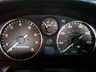

Le compteur en miles :

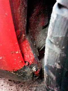

Les bas de caisse, sales, mais en bon état :

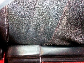

La capote :

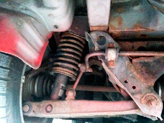

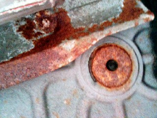

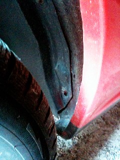

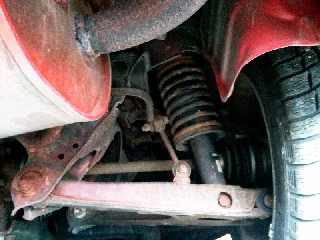

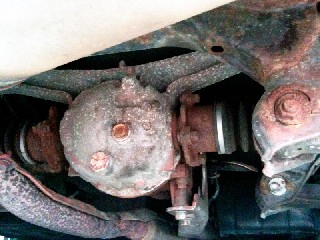

Les dessous :
Image Image Image Image

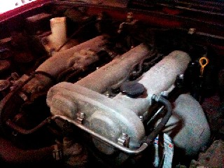

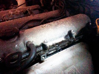

Le moteur :
Image Image Image
La dernière photo me fait particulièrement peur...
Pourrais-je avoir vos avis sur l'état global et les travaux à effectuer ? Les vidanges et le rustinage de capote ne me font pas bien peur, mais j'avoue ne pas être bien rassuré quant à la tronche du moteur et aux dessous de la voiture. :cry:

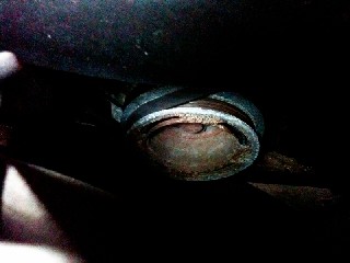

De plus, j'ai cherché les évacuations d'eau pour voir si elles étaient bien débouchées, et pas moyen de voir le trou, j'ai peur qu'elles aient été bouchées lors de la peinture, si quelqu'un peut m'aider à les refaire... :(

Bon la capote tu l'a changera qd tu pourra .. n'oublie de nettoyer en premier en attendant les gouttières !
La rouille en dessous .. ben elle est passé en angleterre... regarde ici tu verra qu'il y a des solutions possible.. viewtopic.php?f=84&t=7105&hilit=miata+de+bulette
Bon l'échappement faudra changer du milieu à la fin et tu en profitera pour mettre un décata et tu gagnera en zoli bruit et quelques cv
Pour la dernière photo .. c'est juste le joint de cache culbu à changer donc quand tu fera ta vidange.. Distrib .. LDR enfin tout en même temps tu changera le joint et t'en profitera pour mettre de bonne bougies NGK avec les cables Magnécor qui vont avec ;)

Les 2 coupures latérales sur la capote, j'ai eu ça sur les 2 miennes, ça ne me choque pas. Ca n'avait pas bougé d'un poil en 2 ans, et c'était parfaitement étanche quand même.
La rouille ne me choque pas non plus, on voit bien que c'est en surface.

Pour la capote c'est trois fois rien, le reste est nickel, par contre c'est traversant donc faut que je trouve un moyen de boucher. Le plus embêtant c'est là où ça se trouve.

Concernant la rouille, c'est possible de faire quelque chose de correct sans tout démonter ? Depuis la fosse passer un coup de brosse et d'antirouille par exemple ça suffirait ?

Pour la rouille, sur les triangles et berceaux, si c'est de surface c'est pas grave. Suffit juste de nettoyer à l'eau pour ne pas que le sel s'y dépose l'hiver et fasse empirer les choses.
Sur les tôles fines, il faut mieux gratter et traiter (comme la partie que tu as montré en photo, au dessus de l'échappement il me semble).
Tu demandais pour les évacuations d'eau:
Voici celles des bas de caisses:
Les trous sont derrière la feuillure, tu peux passer une fine tige genre fil de fer de grillage.
Ceux de la capote partent d'ici :
Et arrivent en dessous, devant les roues arrières, ici :
Il faut les déboucher par le haut visiblement, car le clapet anti retour empeche de le faire par le bas.
Mais je ne suis pas sûr qu'on y accède facilement , apparement c'est plus facile avec la capote fermée. A voir.
