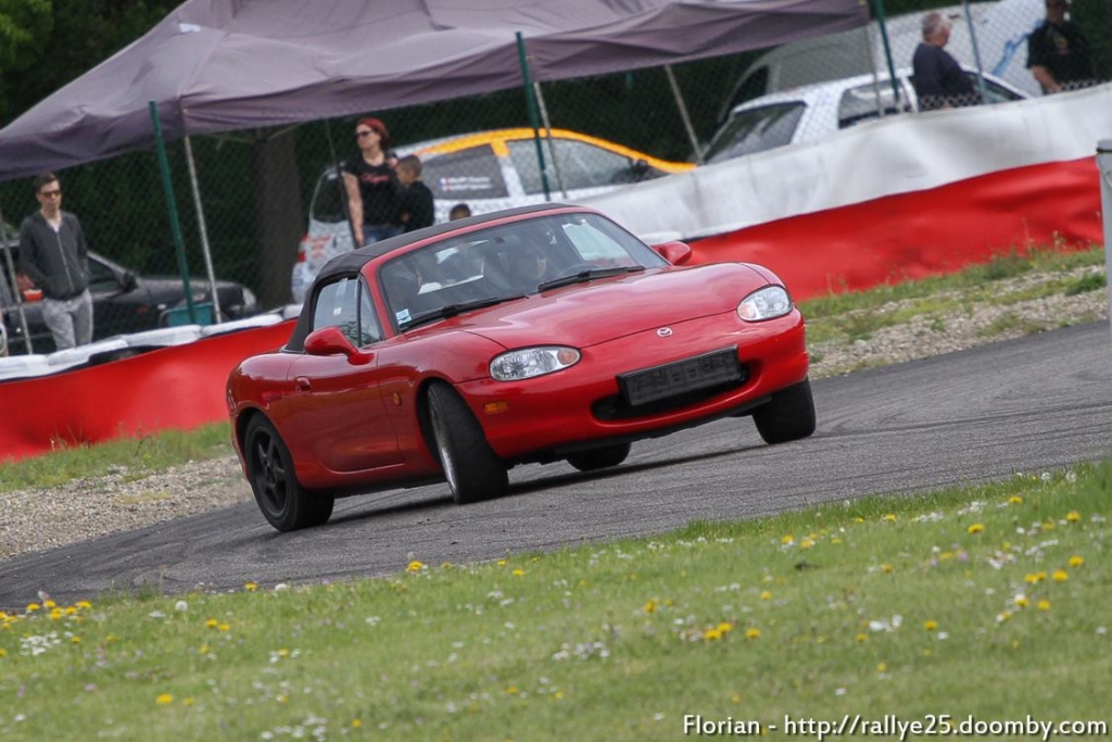

Aujourd'hui c'était journée circuit, sur une piste de Kart :faim:
J'ai récupéré quelques images pour illustrer :
Ma première sortie "circuit" et ça va vachement bien :love: Même si la piste n'est pas vraiment adaptée à la voiture (j'ai à peine le temps de mettre la 3 et il faut déjà freiner là où des petites autos à boite courte typées slalom sont déjà en 4ieme :aie:) je me suis bien amusé :woo:
Le matin sur piste humide un vrai régal :faim: L'aprem quand la piste commençait à sécher c'était déjà plus difficile de la faire partir, malgré les pneus arrières à 4bars ça manquait de Watts :aie: Mais je pense que le problème vient de moi et de mon niveau de "pilotage" :oops:

On devine volontiers ta banane au volant
Attention en virage tu vas rouler sur la jante bientôt :aie: :lol:

Ouai j'ai vu ça :lol: la jante avant n'est pas loin du sol
Avant de monter les roues arrières en 15" (empruntées à une e30 :cyp: ) je me suis posé la question du déport, je ne voulais pas que ça tape dans les ailes... la réponse de mon pote : "elle est tellement haute ta caisse que ça ne touchera jamais" Mais la troisième photo montre le contraire, elle s'écrase pas mal :o Heureusement ça passe :ricane:

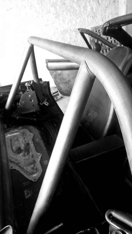

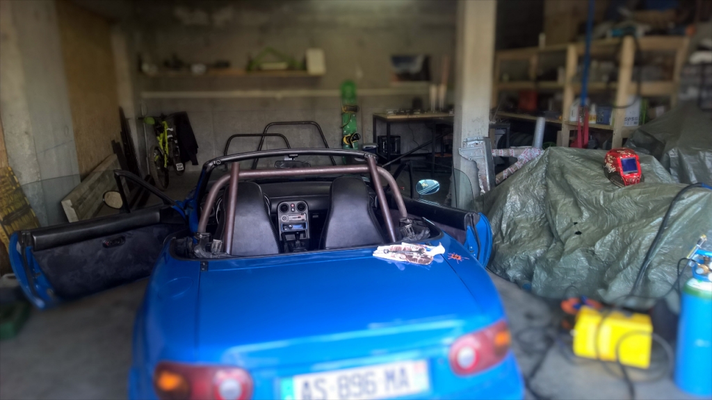

J'ai fait appelle à Mr Piko pour la confection de mon ange gardien en acier :jap: Il a eu la gentillesse de me prendre quelques photos pendant la confection :
L'atelier de l'artiste :
Ajustement sur sa NA:
:faim:
NB 1.8 Rouge '98

- Montage de l'arceau [by Piko]

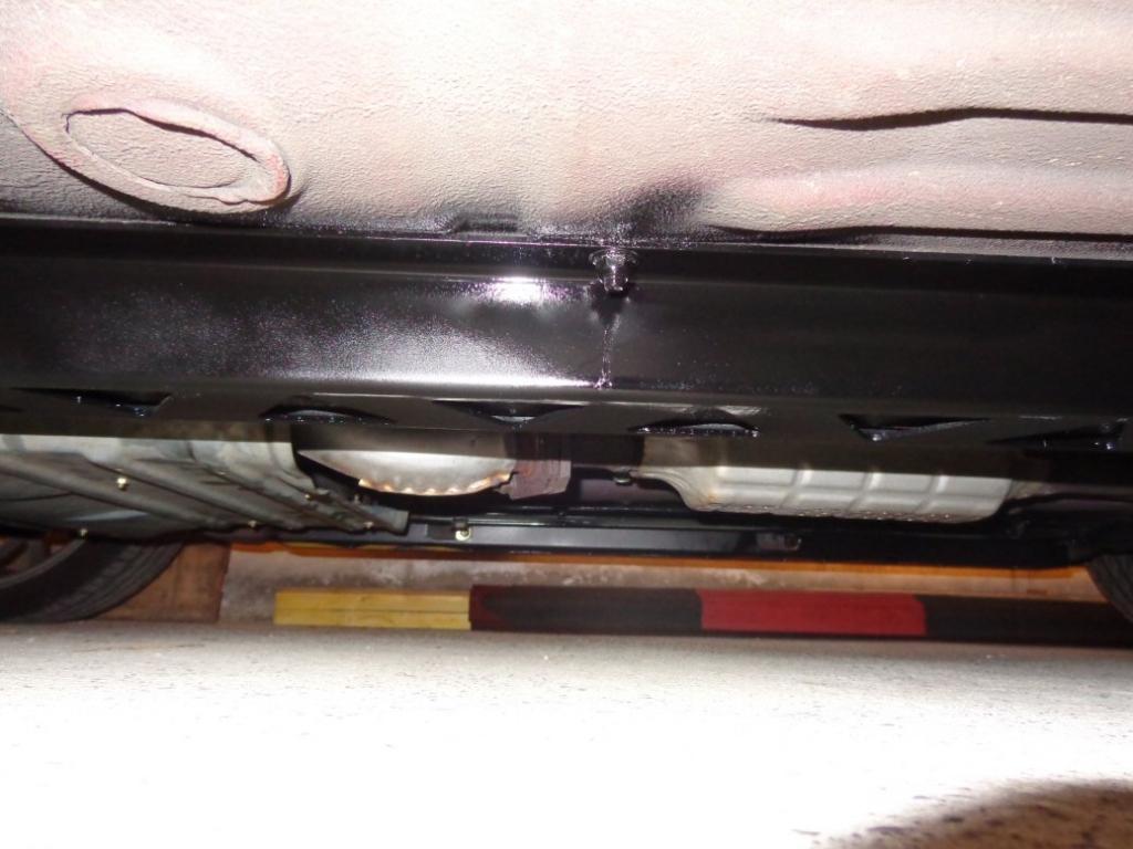

- Pause d'une plaque sandwich pour prendre la température et la pression (les trucs on-off sur le bloc compteur c'est à chier :red: )

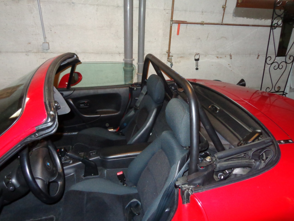

Arceau :

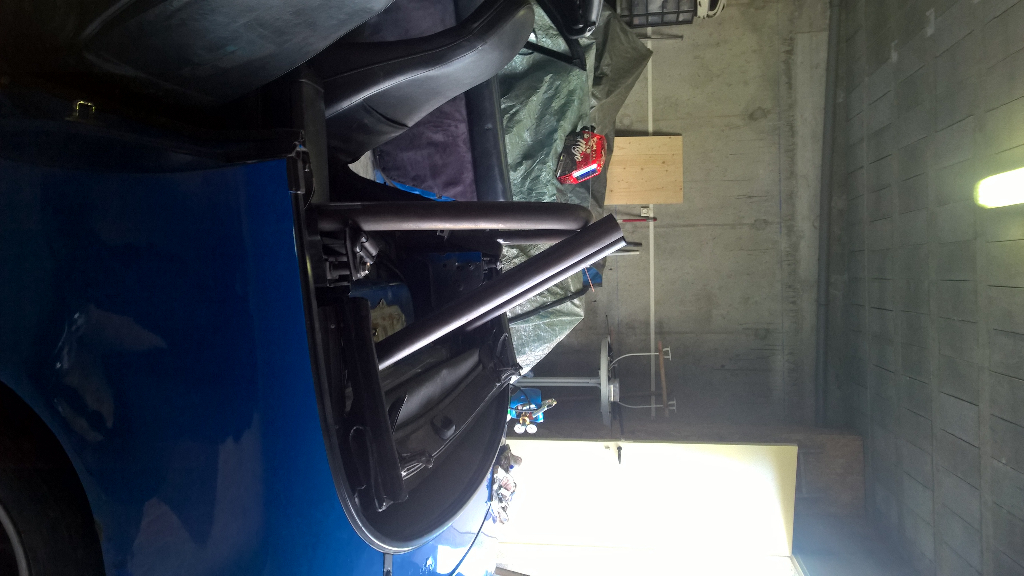

Frame rails :

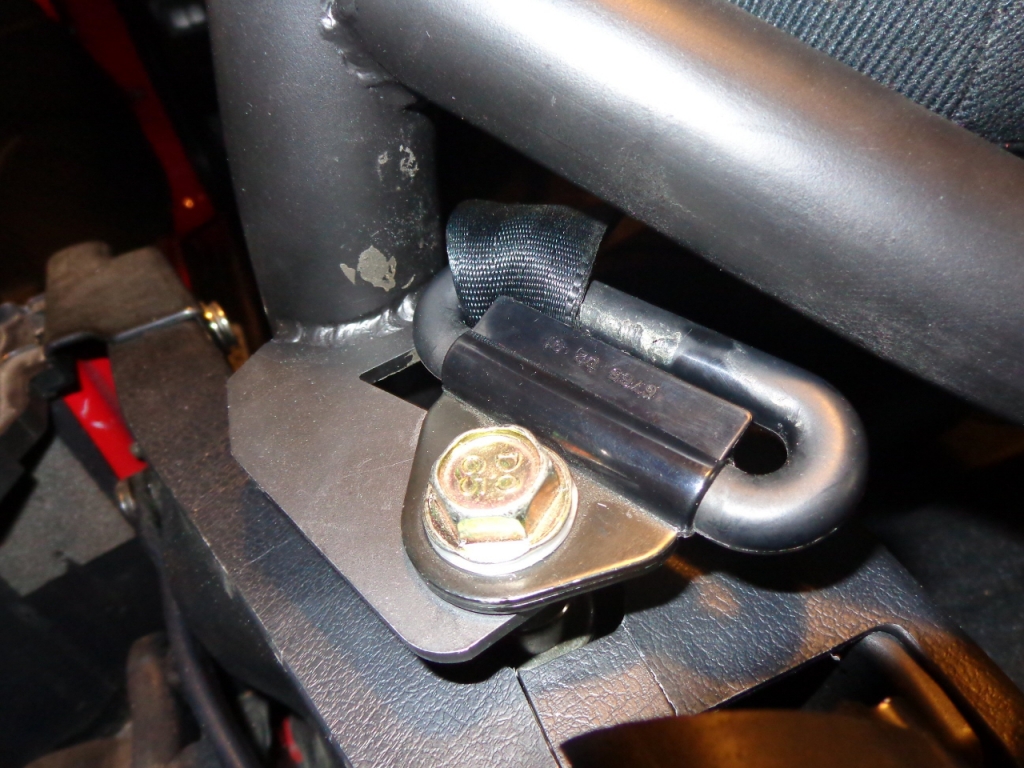

Petit soucis avec la ceinture :sic:
( Il y a encore quelques traces de scotch sur l'arceau, je n'ai pas encore pris le temps de les enlever :aie: )
Petite balade hier soir une fois le montage terminé, et bah c'est plus rigide ! Je ne sais pas si ça vient de l'arceau, des rails, ou des deux, en tout cas j'ai moins de vibration sur les routes dégradées, et je sens que la caisse travaille moins.
Malgré ma taille, ma tête n'est pas gênée par l'arceau, Piko t'as bien bossé :bien:
Par contre le soucis avec la ceinture c'est chiant :sic: Boss frog fait ce genre de chose :
Va falloir que je solve ce problème rapidement
Il me reste encore les mano à installer, le changement du filtre à essence, et quelques bricoles :D

Oui très content :oui: Sur "circuit" je n'ai pas ressenti de différence, en même temps je ne pense pas avoir le niveau ni l'expérience de ce côté là pour ça :oops: Par contre sur route là oui, c'est pas pareil ! moins de craquements, de bruits de caisse, de vibrations

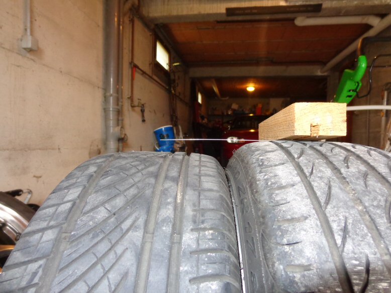

J'ai fait un cadeau à ma red, deux nouvelles paires de roulettes achetées à mx5_mk1 :D Des Satori ultra light en 15" :faim: Pour remplacer les 17"
Première surprise lors du montage :
Les nouvelles font 2cm de moins! Déjà comme ça j'avais du mal à descendre dans le garage sans frotter, maintenant avec 1cm de garde au sol moins ça frotte bien :aie:

Sinon coté poids, jante + pneu :
Satori 15": 14kg
Aluett 15": 15.6kg (avec pneu mort)
Artec 17": 19.9kg :aie:
Premiers tours de roue sous la pluie cet aprem, on peut dire que j'ai senti la différence :ricane:
