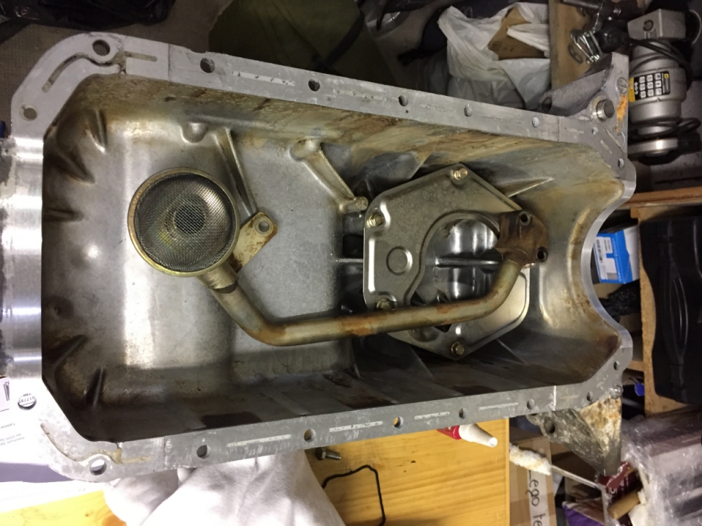

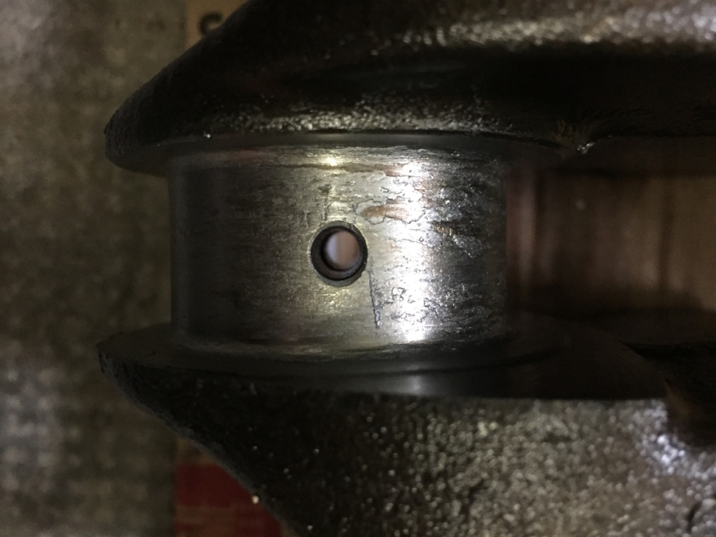

La mx a fini par faire un claquement typique du coulage de bielle, par la suite je me rendrais compte que la pompe à huile avait cassé d'un coup :aie:
Le résultat en photo :

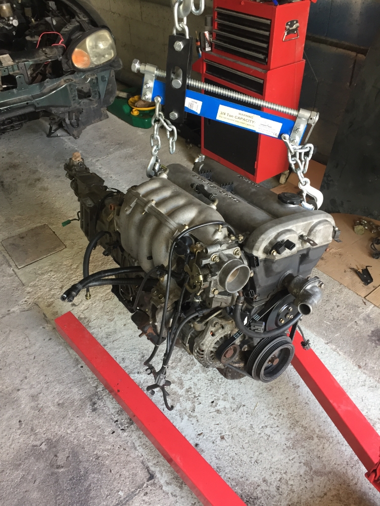

Donc après ça, pas d'autres choix que de changé le moteur ...
Direction Montélimar où j'ai eu la chance de trouver un moteur de NB 1.8 à l'identique, 105mkms certifié :bien:

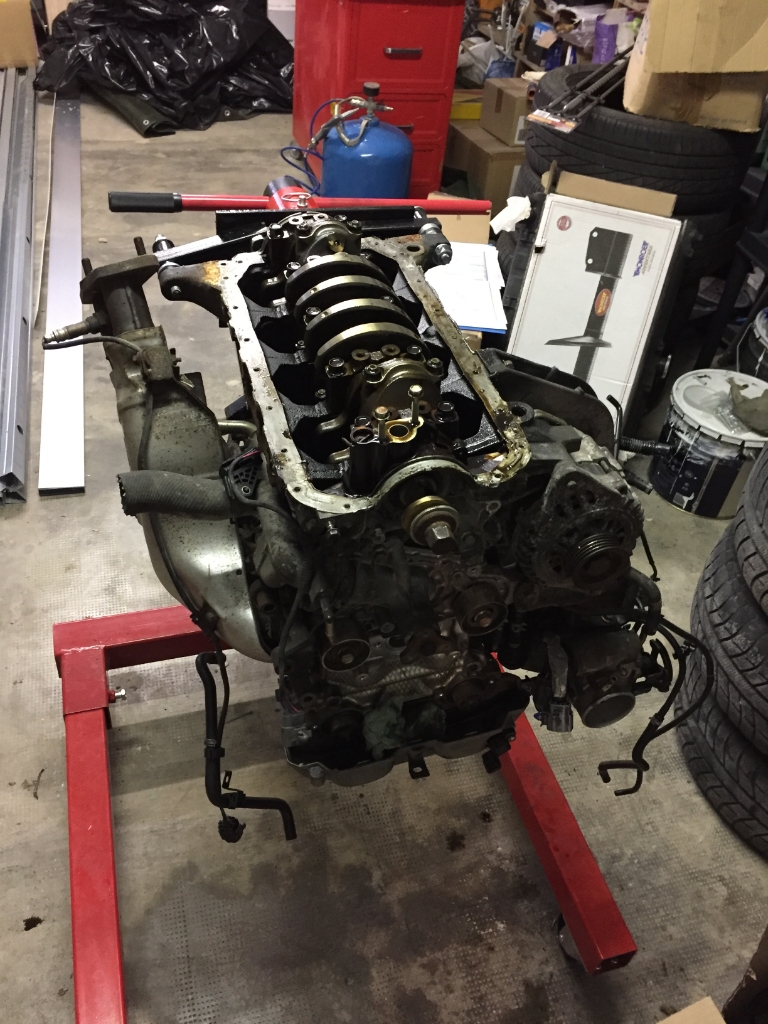

Et on en profite pour refaire tout à neuf : embrayage, distribution, joints spy, etc..., on dépose également le carter pour vérifier le bas moteur, nettoyage de la crépine et changement des joints de carter :

Après beaucoup de week-end et soirée passées avec un ami, moteur et boite prêts à être remontés :
