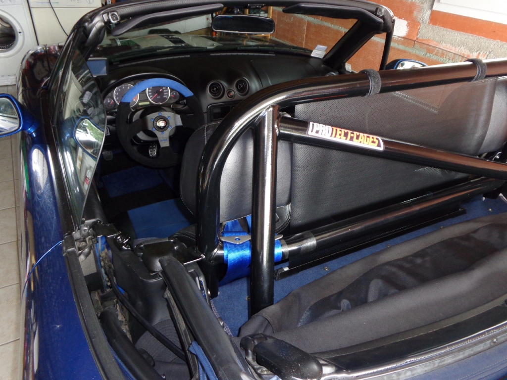

Après avoir posé mon arceau, je n'ai pu remonter le coupe-vent ( comme beaucoup, je suppose )
J'ai cherché quelque chose de rétractable pour ne pas perdre l'espace disponible sur la plage arrière;
Mon choix s'est porté sur un rideau pare-soleil, je pense que la matière est du PVC , et c'est perforé ( comme les caches internes de mon ancien Boxster )
Fixé sur la moquette , en le vissant sur un petit profil alu posé de l'autre côté
Après plusieurs essais négatifs de la fixation haute, une fixation sur base de scratch fonctionne à merveille
Et l'efficacité est au rendez vous : plus de turbulences dans la nuque
Tout çà pour moins de 20 € ... :) ;)

pas mal ! je cherchais une solution justement pour ça, c'est un rideau pare soleil de vitre de bagnole c'est ça ?

C'est une super idée. Et le Rideau ne bouge pas trop avec les remous?

Oui, c'est un rideau pare soleil prévu pour les vitres
Il y a plusieurs longueurs : j'ai pris celui qui fait 58 cm ; en roulant, il vient prendre appui sur le dos des appuie-têtes , ce qui l'empêche de trop bouger ;)

Je pensais justement faire la même chose :)
Je comptais l'attacher sur les coté pour éviter que ça vibre mais si tu dis que ça bouge pas chez toi :beer:

Non, aucun souci, çà ne bouge pas ;)

Super idée. Tellement simple que je n'y avait jamais pensé :D Tu peux nous en dire un peu plus que la fixation du par-soleil sur la "plage arrière" ?

pour le centrage du pare soleil, c'est facile en le positionnant par rapport aux boutons pression du cache capote
ce pare soleil avait un trou de fixation à chaque extrémité, j'ai découpé un profilé alu à la longueur du pare soleil et je l'ai mis sous la moquette, puis fixé le tout avec vis + écrous
le profilé :
j'ai fait comme çà pour que la moquette se tienne bien à plat, mais possible qu'une fixation par vis + écrous + rondelles à chaque bout suffirait ... ;)
