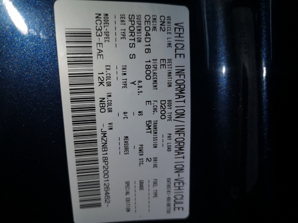

J'ai une question au niveau de la suspension.
J'ai ça sur la voiture et je me demande ce que cela signifie au niveau de la suspension ?
Est ce que c'est la suspension de base ou une option ?
Curieux, car d'après son numéro de châssis, c'est une voiture destinée au marché Français. Et il n'y avait pas d'option "Chassis Sport" en France... Ou alors toutes les 1.8 ont ça, mais à ma connaissance il n'y a pas de différences châssis entre les NB 1.6 et 1.8, barres de renfort ou autres...
Après, sur les NBFL, c'est autre chose :) Entre les renforts sous la caisse, les barres anti-rapprochement, de série ou pas, les gros freins, ça devient un bazar sans nom pour s'y retrouver :D Mais sur les NB, c'est supposé être plus simple.

Stephane a écrit :
Curieux, car d'après son numéro de châssis, c'est une voiture destinée au marché Français. Et il n'y avait pas d'option "Chassis Sport" en France... Ou alors toutes les 1.8 ont ça, mais à ma connaissance ...
:oui:
Je te confirme , j'ai bien la même mention sur ma 1,8 ... et sur celle de Fabrice (ZZR) également :bien:

De ce que j'ai pu lire, il n'y a que 2 modèles de suspension mais 3 dénominations de modèles.
STD S modèle standard
Sport S idem que STD S mais jantes 15'' sur NB
Hard S était une option (montées sur les 10AE et Sportives par exemple).
Trouvé sur Miata.net
From some reasearch this is what I found.
For 99-00 there was a STD S (NOR on the Parts list), Sport S, and Hard S
STD S had the 14" wheels
SPORT S gave you the 15" rims (same springs and shocks as STD-S)
HARD S was the Sport Suspension Option, Bilestin shocks, Sport springs, 12mm rear bar and STB.
01-02
STD-S 15" rims
SPORT-S 16" rims, bigger brakes, additional chassis bracing, STB. IIRC the springs are the same as STD but the front shock is different.
HARD-S all SPORT-S plus the Bilstein shocks, Sport springs and 12mm rear bar.
(My 01-02 parts list is at home, I will verify the shock thing)
03-04
I havent look into these yet but suspect that it is the same as the 01-02 SPORT-S and HARD-S(except MSM)

C'est tout à fait plausible :oui:
Après, nommer le truc Suspension Sport juste parce qu'il y a des jantes de 15 :cyp:

J'avais jamais gaffe sur la mienne mais c'est bien HARD S mentionné.

Elton John a fait une chanson sur les amortos sport des Mx5
What have I got to do to make you want me
What have I got to do to be heard
What do I say when it's all over?
And sorry seems to be the Hard S word
