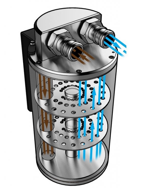

Moi j'avais réussi un bricolage avec un modèle chinois que j'ai optimisé.
Je te suggère d'éviter les modèles trop petit car les vapeurs d'huile n'ont par le temps de condenser et de se déposer dans l'OCT, elles retournent presque directement dans l'admission. Il me semble que le mien faisait 500ml. Evite les premiers prix à 350ml.
Et je te suggère vivement un modèle avec visualisation du niveau. Ca permet de surveiller la santé du moteur, l'efficacité de l'OCT, et d'éviter de le faire travailler trop plein.
Avec une recherche rapide j'ai trouvé celui-là en 450ml : https://fr.aliexpress.com/item/10050025 ... pt=glo2fra
J'avais optimisé le mien avec un tube plongeur sur l'arrivée, et des boules de paille d'inox pour la vaisselle.
L'idéal étant d'obtenir ce fonctionnement :
Les vapeurs chaudes du moteur doivent aller au fond, via un tube.
Il doit rester un espace vide au fond pour stocker l'huile.
L'air doit remonter en traversant des strates, c'est là que les boules d'inox aident à capter l'huile, qui va s'écouler lentement vers le fond du réservoir (d'où l'intérêt de ne pas prendre un réservoir trop petit).
L'air déchargé de son huile peut s'échapper par le haut de l'OCT, soit vers l'admission (ce qui est préférable pour l'environnement) soit vers un mini filtre à air qu'on voit sur certaines illustrations, mais que j'estime à réserver aux pistardes.
En espérant t'avoir donné les bases :D
