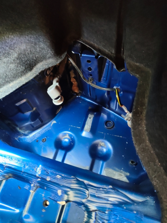

Message Publié : Lun 2 Oct 2023, 22:14
Message(s) : 7393
Week-end mouvementé à Magny Cours :aie:
Je n'ai pas reçu la batterie dans les temps mais je suis parti avec un booster prêté par le beau père, une paire de câbles et Akpo35 qui faisait la route avec moi. Ceinture et bretelles :D .
Ca marche super bien ce genre de booster (Norauto N900), pas vraiment compact mais il a dû servir une dizaine de fois sans avoir besoin de le recharger en faite.
Du coup j'en ai commandé un plus petit https://www.amazon.fr/BIUBLE-Batterie-1 ... r=8-5&th=1 j'espère qu'il sera aussi efficace.
Récupération de la batterie aujourd'hui et montage dans la foulée. Varta C6 52ah.
