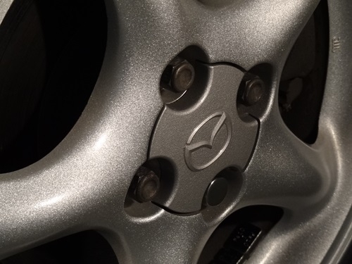

Je vais faire une commande de peinture, au passage je voudrais en profiter pour acheter de la peinture pour les jantes, les petits enjoliveurs centraux commencent à jaunir légèrement, j'aimerai les repeindre.
Quelqu'un connait la référence de cette peinture ?
Merci

Personne n'a cette info sur la peinture des jantes ? :tantpis:

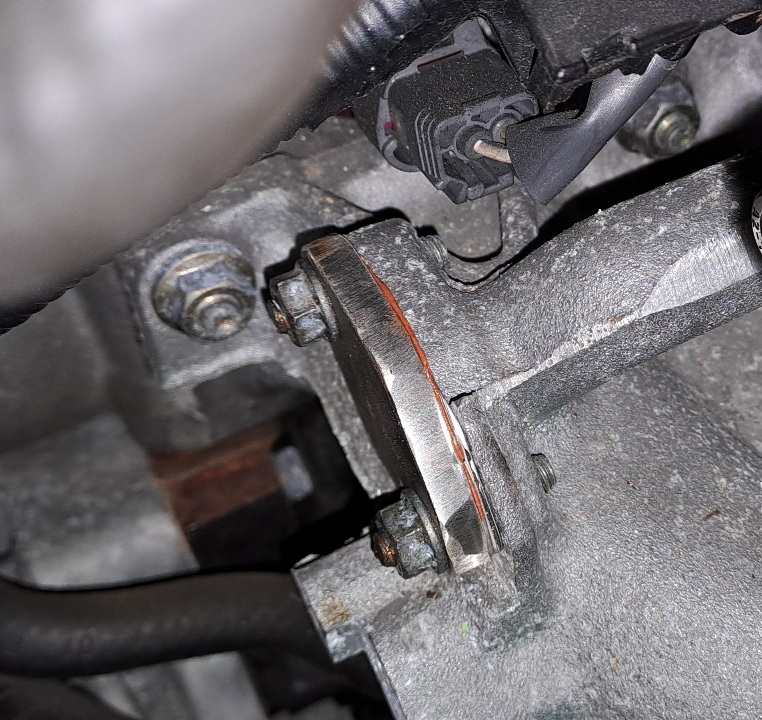

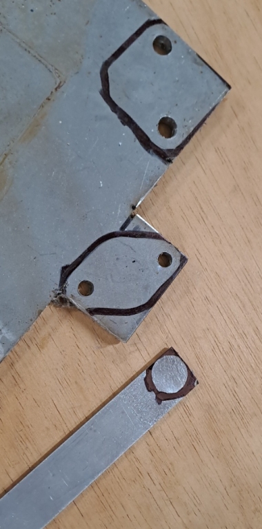

Sinon suppression EGR

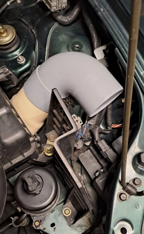

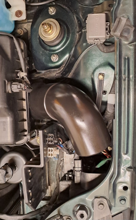

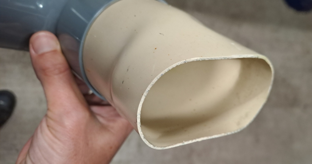

Modification de l'arrivée d'air dans la boîte à air. Le conduit d'origine est réellement restrictif, là je suis à 80mm de diamètre ce qui correspond à la surface d'entrée de la boîte à air.

Bien pensé cette prise d'air, c'est propre, beau travail :bien:
Idem pour la suppression egr :oui:

la vanne EGR : un incontournable, le moteur te dira merci ;)
si en plus tu évites de ramener les vapeurs d'huile dans ton collecteur d'admission, le mélange gaz d'échappement + huile que ça n'amènera plus dedans et jusque dans les chambres de combustion va faire du bien :oui:
Personne n'a jamais trouvé la référence de la peinture :tantpis:
De mémoire, stephane avait fait un tuto pour refaire le cache central des jantes avec une simple bombe de peinture couleur alu.
Perso, j'avais demandé à un carrossier de me trouver une peinture qui se rapprochait le plus, mais suivant la luminosité, ce n'était pas parfait.

Sinon il faut aller chez un carrossier avec la jante et ils ont des appareils pour déterminer la teinte. Ensuite ils font une bombe de peinture.
Benoit il me semble que ragues le fait à Tourlaville.

Ok pour la peinture. Je vais y aller au feeling. Chez Ragues ils sont pas prêt de me revoir, c'est vraiment des nazes...
