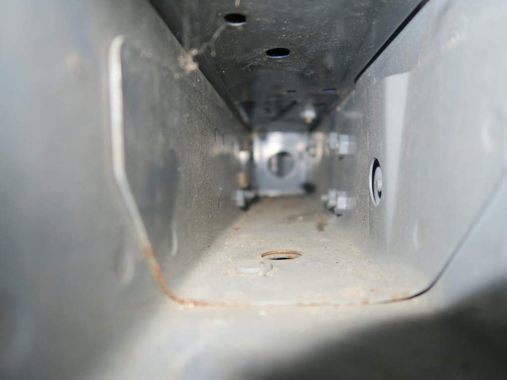

Tu aurais dû traiter tes longerons au convertisseur de rouille préalablement.

Salut,
Les longerons n'étant pas rouillé du tout rouillé (même à l'intérieur) je n'y ai pas pensé, pour passer le convertisseur par les trous c'est pas facile, par contre la graisse elle s'applique vraiment bien grâce au tuyau ;)
L'année prochaine je vais recontrôler, après la caisse dort à l'abris et j'évite de rouler quand il pleut ;)
Avec l'aide de mon père en ce qui concerne la rouille:
Mes triangles AV et AR avait une belle couche de rouille de surface, on a réussi à faire partir cette rouille avec une brosse métallique montée sur une perceuse, une fois bien nettoyé, on a passé du convertisseur de rouille, on a attendu que ça sèche puis on a passé un coup de peinture noir satinée ;)
Oui si tu as de la rouille au préalable uniquement, sinon c'est inutile
Voici celui de la notre:

Salut,
Les miens sont identiques c'est super propre! ;)
