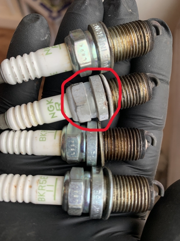

Depuis quelques temps, mon fils me décrit les symptômes d'une voiture qui démarre sur 3 cylindres (NB 1.6L).
Premier réflexe : changement des bougies.
Voici les anciennes... je pense avoir trouvé un suspect !!! L'une des bougies est recouverte d'une espèce de poussière blanche... aussi bien sur le haut de la bougie que sur son écrou de fixation... (le contacteur du faisceau l'était aussi) :
J'ai donc tout passé au nettoyant contact + montage des bougies neuves. Dans le garage tout est normal.
La semaine qui vient nous dira si le pb est résolu.
Question aux connaisseurs : qu'a-t-il pu se passer pour que la bougie en soit arrivée là ? C'est souvent au niveau de l'étincelle qu'on peut "lire" les problèmes. Ici c'est de l'autre côté : le faisceau ou la bobine peuvent-ils être en cause ? Merci
