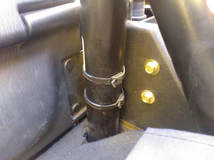

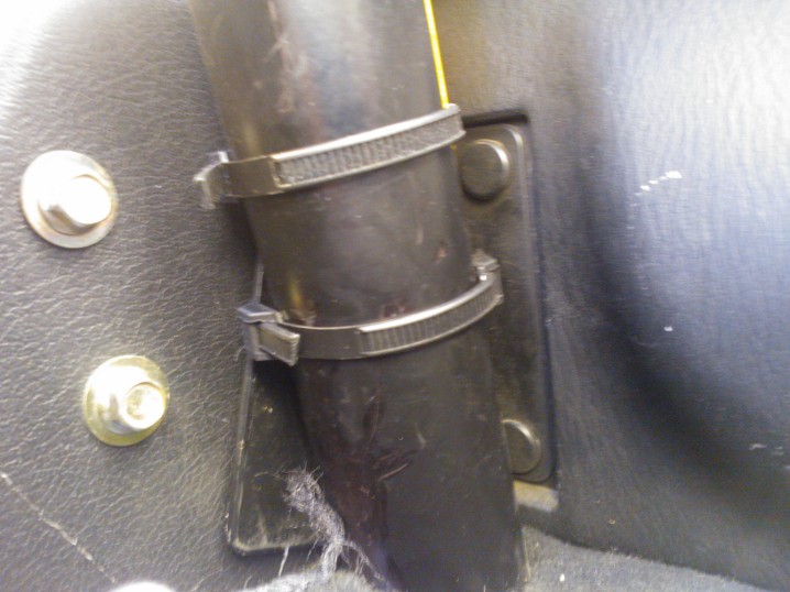

Deux petites photos montrant le montage du saute-vent "malgré" le hard dog deuce.
J'ai utilisé des rislan.
Il y a en deux de chaque côté, sachant qu'il faut une petite rallonge.
Donc 8 au total.
Ceux que j'ai mis font 6mm x 175mm, je pense qu'avec des 230mm on peux se passer de rallonge.
Ca à l'air de bien tenir.
