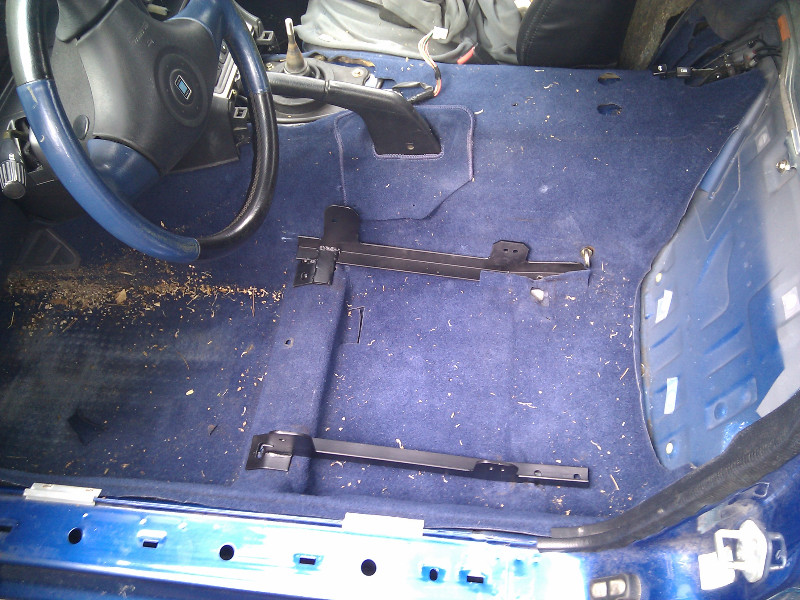

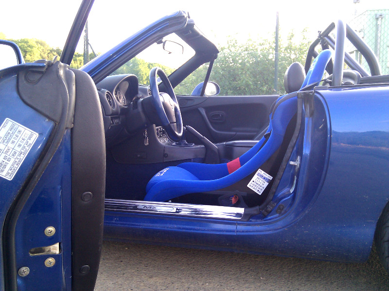

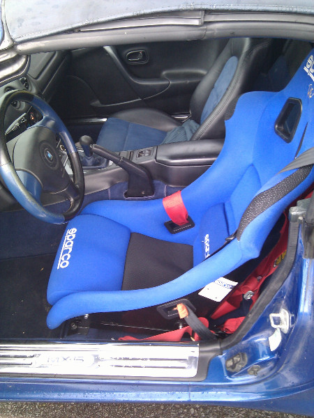

Je n'étais pas super content de mes fixations de baquet qui me faisaient perdre quelques précieux centimètres en hauteur, et qui étaient trop "bricolées" par le fait de rapporter des équerres alu sur un châssis acier. Les boulons m’empêchaient de poser le baquet le plus bas possible, au sol.

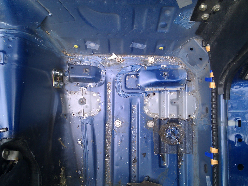

J'ai fait sauter les bossages (fixations siège d'origine) à l'arrière, et refait des fixations en acier (cornière et plats de 3mm, selon les recommandations FIA). Ca m'a permis de gagner 2 à 3cm en hauteur, et d'avoir un dossier plus droit. C'est important car je n'ai plus la tête sous l'arceau (Ca piquera un peu moins en cas de retournement sur route :aie: )
Pour mémoire, avant j'avais ça :
Allez on commence par le dépointage des bossages arrières, qui a coûté un forêt à dépointer (Merci PatST :red: )

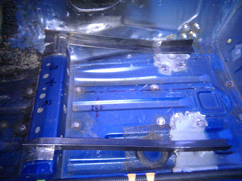

Ensuite j'ai découpé et plié au chalumeau les cornières afin qu'elles soient fixées sur les fix d'origine à l'avant, et par deux boulons à travers le plancher, avec contre-plaques, sur l'arrière :
Ca commence à prendre forme. Notez au passage la manière dont est excentré le plancher (la ligne pointillée c'est le milieu, qui correspond à la colonne de direction... Les chiffres sur la traverse représentent la distance entre ce milieu et chaque vis de fixations du siège d'origine)

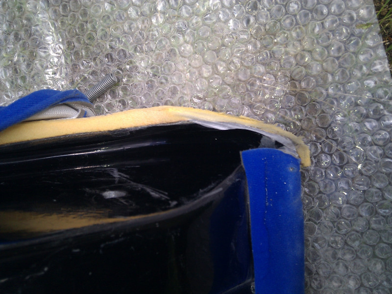

Pour que le baquet passe au plus bas sans buter contre le tunnel, il a fallu l'amputer un peu. Les sparco c'est bien, on peut les déhousser, découper la fibre et rehousser comme si rien ne s'était passé :)

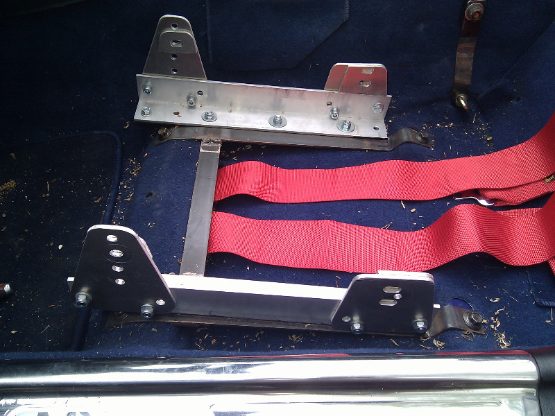

Là, j’avoue avoir laissé l'appareil de côté pendant quelques étapes :oops: Mais on approche du but : un léger découpage de la moquette lui permettra de rester posée au sol et de pas être tendue à craquer (c'est découpé derrière la cornière du fond, afin d'être collé au max contre le tunnel)
Et voila le travail !
Résultat : De longues heures de travail pour adapter et faire rentrer tout ça, mais ça en vaut le coup : Je suis maintenant bien plus bas que le siège d'origine, et la position de conduite est plus naturelle (moins couché). Et accessoirement, ça fait bien plus propre qu'avant
En bref, j'adore :love:

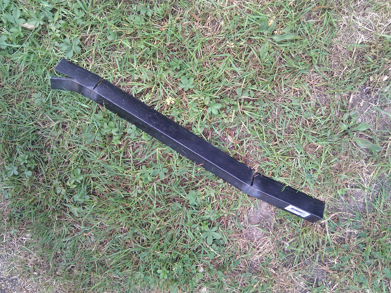

Le prochain chantier sera consacré aux anti-roulis : Depuis le montage des AD08R, les dernières sessions à Chambley montrent que la caisse prend beaucoup de roulis malgrès les b14.
Je vais donc d'abord monter les renforts de BAR avant achetés à joeldc13, puis acheter une BAR. Je ne suis pas encore fixé sur le modèle, même si pour l'instant je regarde l'ultraracing qui ne semble pas beaucoup plus grosse que l'origine. Je ne voudrais pas un truc trop extrême, j'utilise encore pas mal ma miette sur route. Je ne compte pas toucher à l'arrière

Radical le montage du baquet. Il a l'air en effet très bas. Tes platines sont vissées dans le plancher?
Je crois que c'est le premier montage aussi bas que je vois? Plus c'est plus possible !
Par contre tu as du passer un peu de temps pour le réglage. Là tu n'a pas de réglage possible?
Pour les BaR (anti roulis) rendues nécessaire par des pneus plus performants cela ne m'étonne pas. Je ne sais plus qui l'a écrit mais c'est quasiment ce qu'il faut changer en premier sur une Mx5.
M
MIATA 1.8 R
 Sujet du message : Re: La nb 10ae de yo
Message Publié : Lun 19 Mai 2014, 22:09
Message(s) : 1576
Salut MxBoy!
L'arrière des platines est en effet fixé à travers le plancher : deux vis par côté, qui viennent se visser dans une contre-platine avec les écrous soudés dessus, et qui est fixée au plancher par une 3e vis.
De cette manière les contre-platines restent en place quand on retire le siège, et il n'y a pas à se coucher sous la caisse pour tenir les écrous ;)
Là c'est pratiquement posé sur le plancher, il n'y a même pas 1cm entre le cul du baquet et le plancher. C'est bon pour le centre de gravité, et en cas de retournement ça devrait un peu épargner ma petite tête :lol: Par contre j'ai l'air d'un nain quand je prends un passager, je me tâte pour monter le même baquet à droite du coup :tantpis:
Il n'y a pas de réglage possible, j’étais parti pour faire d'autre trous afin de pouvoir ajuster le siège (on peut voir la patte arrière qui a un 2e perçage) mais comme de toutes façons les vis du baquet côté tunnel sont pratiquement inaccessibles, ça rend le réglage impossible sans tout sortir (baquet + cornières) :tantpis: donc j'ai laissé une seule position qui correspond à ma morphologie. Garder les glissières n'aurait pas permis de gagner en hauteur, donc il a fallu faire un choix.
Pour le réglage, une fois les cornières pliées et en place, j'ai posé le baquet et essayé différentes position jusqu'à trouver la bonne, puis il ne restait plus qu'à faire des repêres et souder les pattes préalablement percées sur les cornières.
Le plus difficile à mon goût c'est de dégager suffisamment de place côté tunnel pour avoir un baquet le plus bas possible et centré :boxe:
