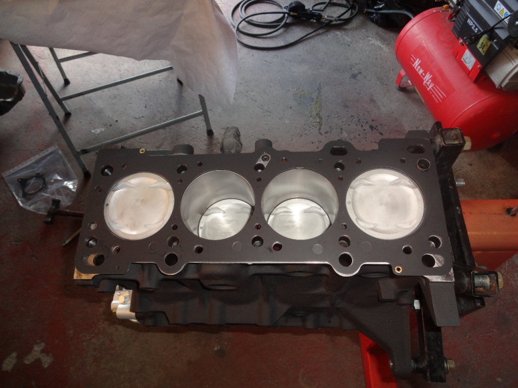

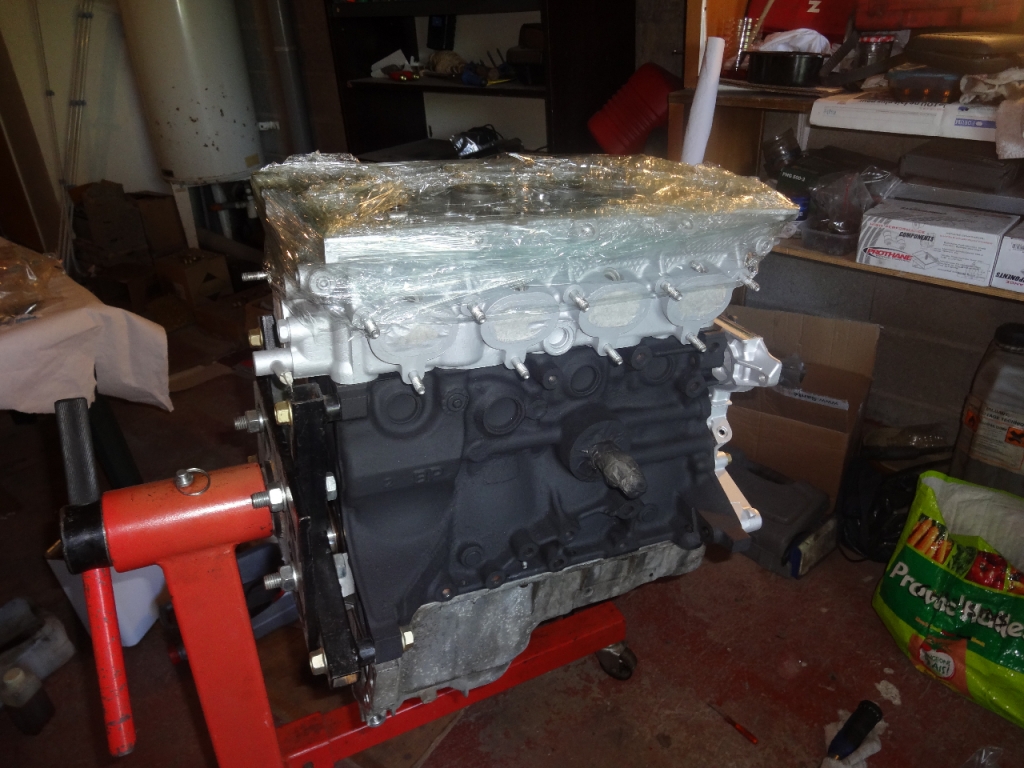

On aura pas pu tout faire aujourd hui, mais le moteur est prêt à être présenté dans la baie (semaine prochaine ou semaine d'après suivant les dispos d'un pote).
On le posera sur ses supports juste pour prendre nos marques pour caler le vj23 sur le collecteur FM (entre autres).
Concernant le remontage du bloc:
- changement des pistons et des segments bien entendu (OEM Mazda, pas trop le choix :sic: )avec un réalésage du bloc en 83.5. J'ai donc repris le bp-ze vu que celui du bpd avait un défaut de fonderie).
- changement des coussinets et des cales de vilo
- pompe à huile Boundary
- culasse de bp4w avec internes de gtr: pour l'instant uniquement ressorts et soupapes, je monterai les aac de gtr plus tard.
J'ai tout de même réussi à conserver tous les internes de gtr, malgré le nombre incalculable de personnes et de forums où l'on peut voir qu'il est impossible de mettre un bpd dans une mx5. Il suffit juste de contourner le problème en fait :D
La seule différence notable en terme de comportement, viendra de la culasse: pas de restriction à l'admission sur la bp4w (swap souvent réalisé sur les 323 gtr), et j'en profiterai pour passer en poussoirs méca plutôt que de remettre des hydrau comme sur la gtr.
Ne prenez pas peur en voyant les photos, le carter sera redémonté pour adapter le retour d'huile du turbo: je m'occuperai de son cas une fois la modif faite :D

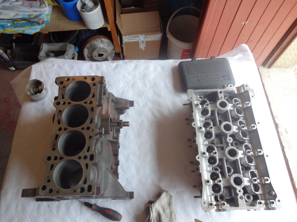

Le bloc et la culasse une fois récupérés de la rectif:

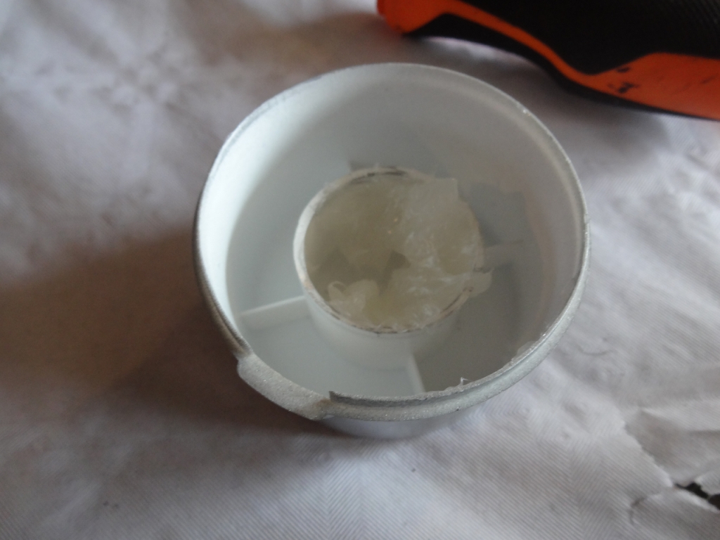

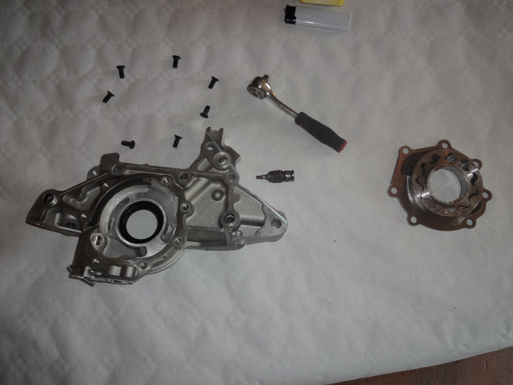

Ouverture de la pompe à huile pour virer leur foutue graisse. Pat t'as vraiment pas de bol, le surfaçage de la mienne était une fois de plus nickel!
Ils y vont pas de main morte avec la graisse. Nettoyage et un coup d'assembly lube!
Ca fait plaisir!

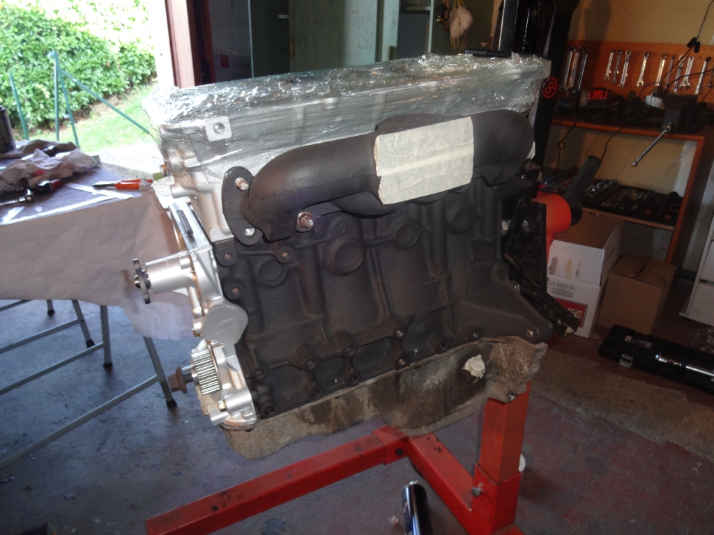

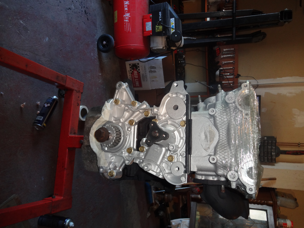

Présentation du collecteur fm pour prendre nos repères une fois que le bloc sera dans la baie.
Ps: pour la teinte du bloc et du collecteur, gros coup de chance pour la correspondance :tantpis:
La culasse a eu droit au même traitement que la boite et le torsen la semaine dernière ;)

C'est incroyable d'arriver à avoir des pièces aussi propres :o limite orgasmique :ricane:

supernice , c'est tout beau ! :) j'avais autant de graisse dans la mienne aussi .
t'as pas eu de jeu a la coupe a faire du coup?

Tu peux détailler la diff niveau soupapes?
C'est sur qu'avec autant de graisse niveau amorçage elle doit bien galérer
Message Publié : Dim 27 Sep 2015, 18:30
Message(s) : 6965
Si le jeu à la coupe n'est pas à faire il est au minimum à contrôler.
Je ne te cache pas qu'hier ente le cache, le ponçage la préparation et la peinture, on a du attaqué à 10 heures et demie avec un pote et on a commencé le montage des segments à 15 heures passées. On a quand même pris une petite heure pour manger :beer:
C'est pas super passionnant surtout avec le peu de patience que j'ai habituellement mais le résultat est là.
Ca me rappelle un peu la mx3 v6 que j'avais refait pour madame, sauf que j'avais pas poussé jusqu'à décaper et repeindre la visserie :lol:
Je pense que leur graisse est tout de même prévue pour se dissiper rapidement mais c'est vrai que vu la texture épaisse j'ai préféré la virer et remettre la mienne.
Tant qu'elle était ouverte je l'ai contrôlée et elle était nickel.
Elles ont le même diamètre, 5 dixièmes plus longues, mais refroidies au sodium côté échappement avec des ressorts plus costauds.

sympa cette dèf de soupape echappement :bien: ..... mais les guides sont identiques en géométrie ou matériau?

Oui les guides sont parfaitement identiques ;)

Merci pour l'info :)
Tu connais le tarage des ressorts?

si t'as besoin de guides , au cas ou , j'ai un set complet oem pour le bp4w .
Merci Matt, ais c'est bon normalement: j'avais demandé au rectifieur de faire un contrôle complet sur le culasse et les guides éteint bons ;)
Aucune idée :tantpis:
Je sais juste qu'ils sont identiques entre le bpt des gtx et le bpd des gtr, mais aucun tarage précis. Que ce soit pour la gtx ou la gtr en bg,les infos moteur sont hyper dures à trouver.
A titre d'exemple, sur le workshop officiel mazda, t'as que 3 ou 4 pages pour la partie mécanique moteur :lol: :lol:

Tu en aurais pas un qui traîne tout hasard :)

faut que je regarde dans mon bordel mais ça se pourrait :)
