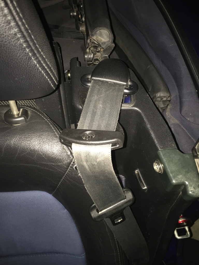

Montage des deux côté en 5mn chrono. Rien de bien sorcier!
Et j'en ai profité pour remettre propre les 4 vis qui tiennent le windblocker. C'était du vrac dépareillé aux 4 coins, j'ai collé 4 six pans creux avec des fender washers qu'il me restait dans un coin.

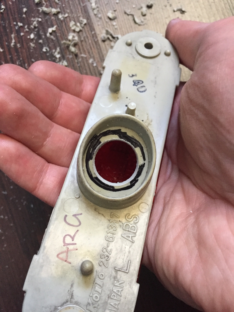

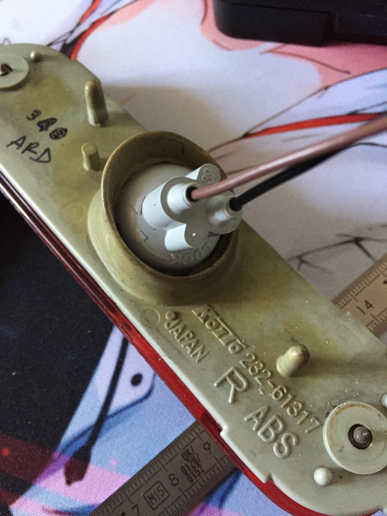

Dans un autre contexte, j'ai préparé les catadioptres. Les rouges sont percés, j'ai préparé le câblage (j'ai soudé quoi, 60-70cm de fil au bout, tout est protégé dans de la gaine thermo. J'hésite à mettre une fois en position ce câblage dans une gaine tressée pour être tranquille au cas où), il ne me reste plus qu'à préparer le bordel pour aller souder ça au garage (pas de prise dans le garage, l'enrouleur qui descend 4 étages, c'est tout un art d'utiliser une prise en bas!) (ou alors je ne suis plus à 10 jours et j'attends ma remontée Normande à la fin du mois pour faire ça, va savoir)

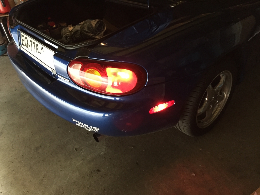

Puis on s'occupe quand même des catadioptres précédemment percés.
On prépare le fer à souder, l'étain, les gaines thermo, le duct tape, et tout le tintouin. 2 petites heures et 8 soudures plus tard, j'admire mon travail:
Il n'y a pas à dire, c'est vraiment extra comme changement/ajout.
Même de jour cela se voit assez bien en plus, je ne pensais pas.
J'en ai pas mal chié par moment vu que je ne voulais pas laisser trop de mou sur le câblage. 3/4 ont 5-7cm de marge une fois en place, ce qui permet de retirer le catadioptre et d'avoir ce qu'il faut pour désassembler le faisceau. Le 4ème (ArG) a par contre plus, de l'ordre de 15-20cm. Ça ne traîne pas, ça n'est pas visible, mais ça m'ennuie. Je regarderai pour réduire le faisceau du côté catadioptre, ça doit pouvoir se faire facilement.
Depuis le temps que je voulais la faire cette modif (déjà sur la première MX, ça me titillait), c'est désormais chose faite!

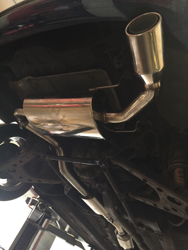

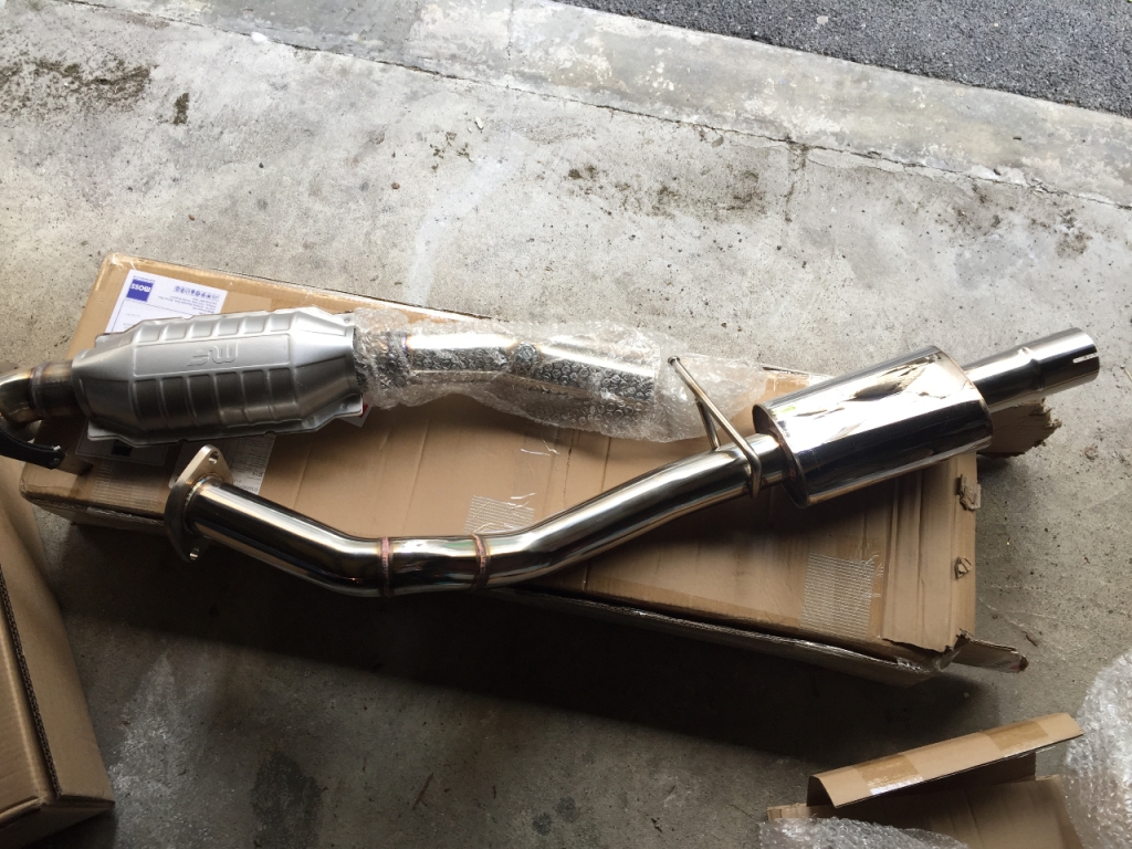

Hop, c’est monté!

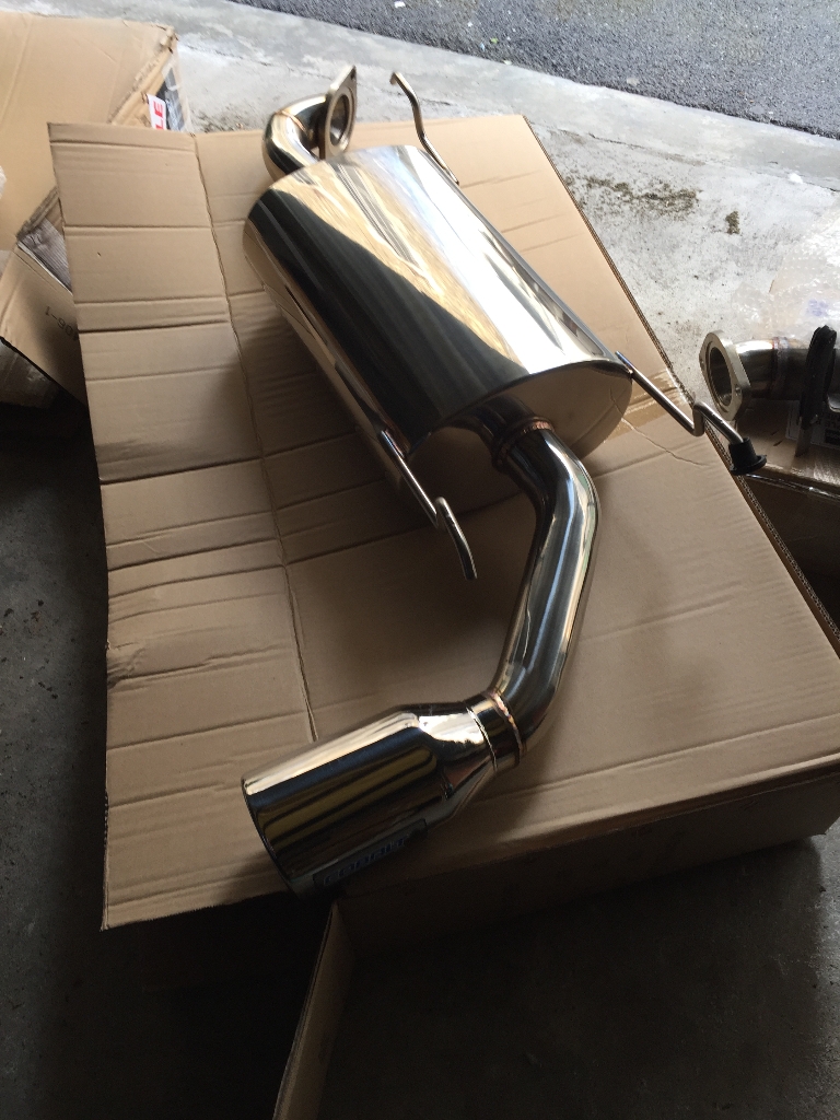

Le raccord des deux morceaux de l’inter m’aura fait bataillé un bon 40mn pour qu’il soit centré, afin de ne toucher ni les renforts ni l’arbre de transmission avec les vibrations. Il faudra que je surveille le collier d’ici quelques dizaines de km, je me méfie. D’ici cette aprem/demain, je m’occupe des fonds de compteurs !
