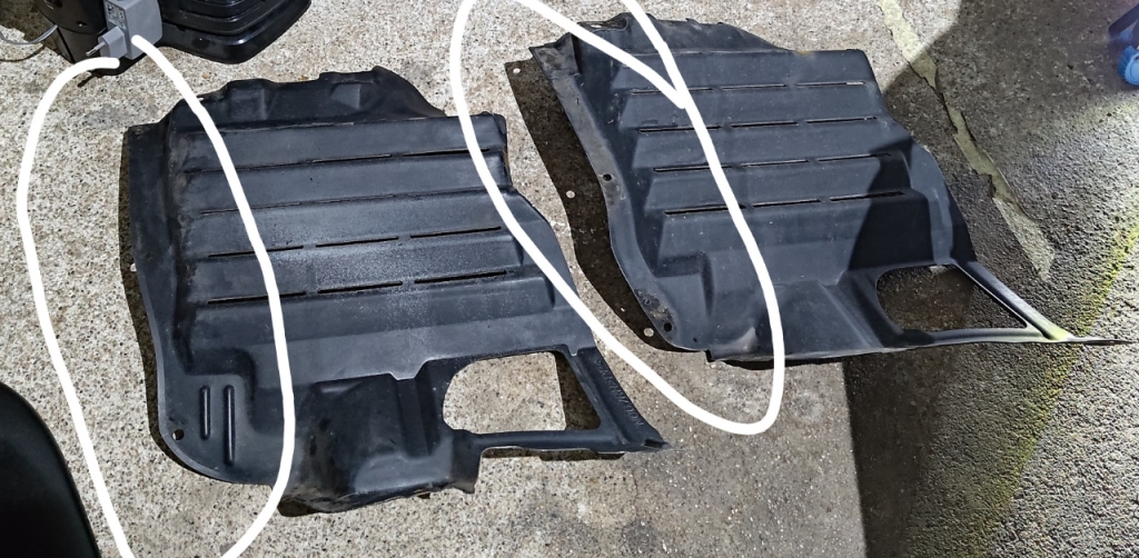

Et voila facelift fini,
Alors c'est pas tout a fait plug and play...
Il faut prévoir les plastiques de passage de roue avant qui sont différent, refaire un harness pour les phares, car câblage totalement différent vu qu'on passe de 1 ampoule a 2 ampoule.
Modifier les prises des feu de position.
Mais sinon ca ce fait assez bien. je suis content du resultat.

Bien joué, elle a une belle gueule :)
Merci pour les infos, je ne savais pas pour les passages de roue.
Je préfère les NBfl aux NB, l'idée d'un facelift m'a plusieurs fois traversé l'esprit :ricane:

Les deux ont leur charme.
Et je ne savais pas que les plastiques dans les ailes étaient different. Faut justement que j'en trouve, merci pour l'info.

Alors le facelift n'etait pas prevu a la base, j'ai juste trouver un PC avant NBFL déja peint de la bonne couleur avec la lame avant homologué a un super bon prix, je me suis dis aller c'est l'occasion.
Mais j'aime bien les 2 faces avant également, par contre l'avantage c'est que avec les phares NBFL, si je les fait en fond noir le rendu est plus cool que ceux de NB, et surtout au niveau des ampoule je peux mettre du xenon ou led ca passe mieux car c'est des lentilles.
oui moi non plus je ne savais pas, heureusement j'ai pu trouver les 2 pour pas trop chère.
la différence est minime mais elle suffit pour faire chier. ca suis la forme du PC avant en fait.
