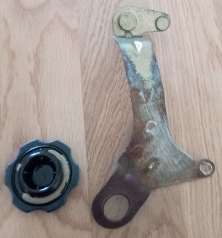

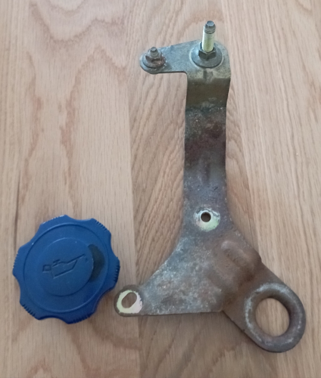

Bon aujourd'hui j'ai changé la durite haute du radiateur et maintenant brossage de pièces diverses pour les remettre à neuf :D
