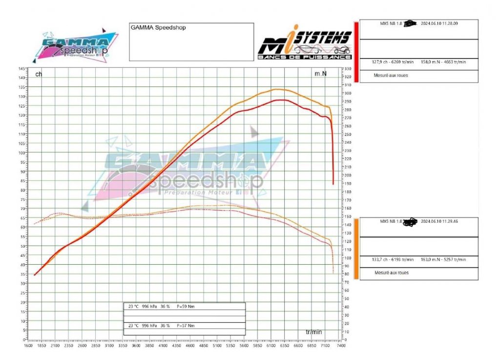

J'ai récupéré les courbes du passage au banc. mesures aux roues, en rouge SP98 et en orange ethanol.
toujours aussi satisfait des performances :)
