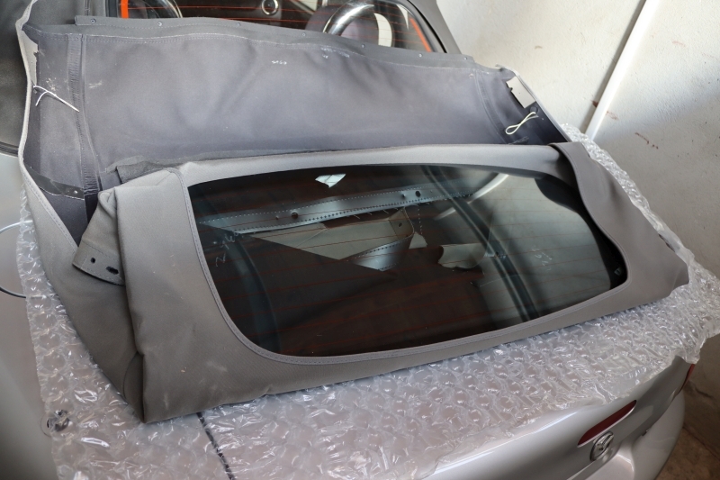

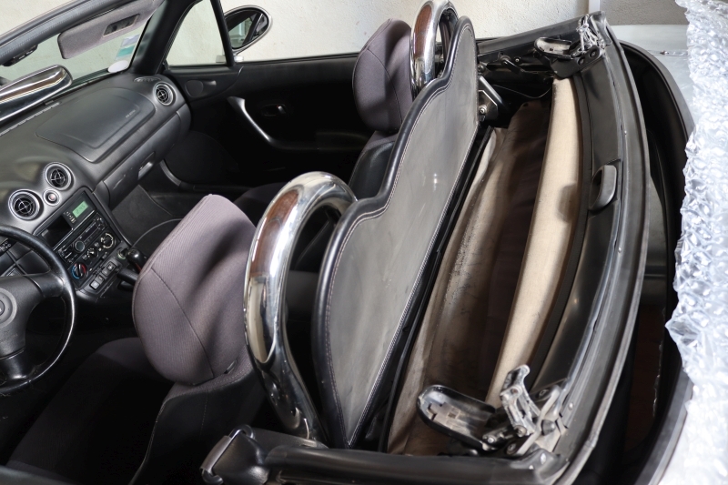

j'ai attaqué mercredi matin la mission "changer la capote" :aie:
je savais que ça allait être une belle partie de plaisir :love: ce que je ne savais pas encore, c'est : à quel point :boxe: :aie:
(la loi de Murphy a une nouvelle fois montré tout son potentiel :jap: )

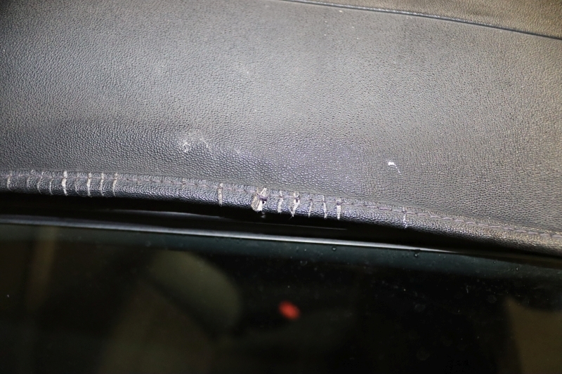

L'ancien proprio m'avait donné une nouvelle capote qu'il n'avait pas pris le temps de changer, acheté au comptoir du cabriolet, en alpaga gris. Elle n'a pas trop souffert de ces 3 ans à rester dans son carton d'origine si ce n'est qu'elle semblait avoir réduit en taille :aie:
Un p'tit coup de bigo au comptoir avec envoi de la facture à l'appui et j'ai pu récupérer les notices de montage de la capote :woo:

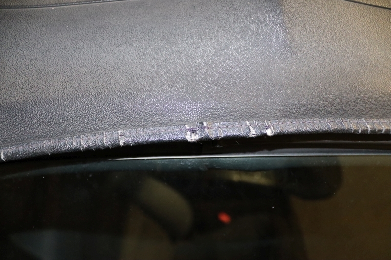

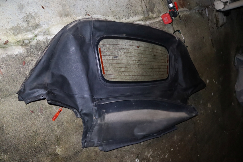

Bref l'ancienne capote était vraiment blet avec des coutures craquelées et des trous à différents endroits qui donneront l'occasion à l'eau de s'infiltrer à l'intérieur de l'habitacle et faire son office :tantpis:
alors c'est parti de bon matin, de bonne humeur, on prends son temps, méthodique, rigoureux.
La nouvelle capote est grise, je suis pas spécialement convaincu par la couleur mais à ce prix là je vais pas faire le difficile et je vais juste la changer :

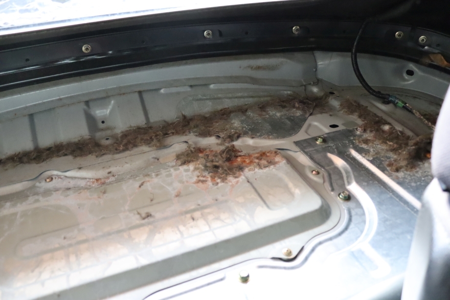

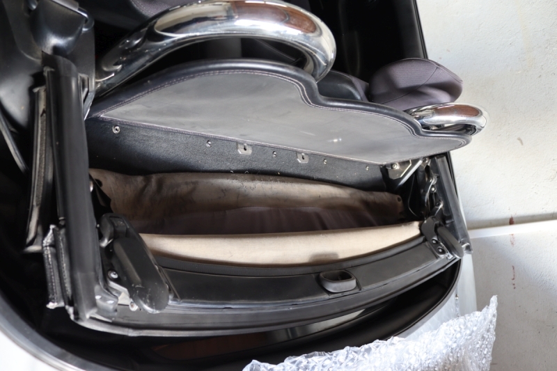

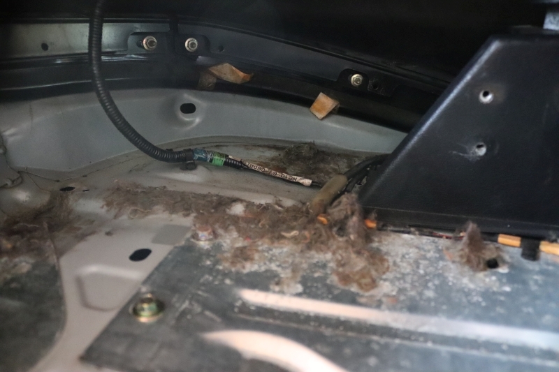

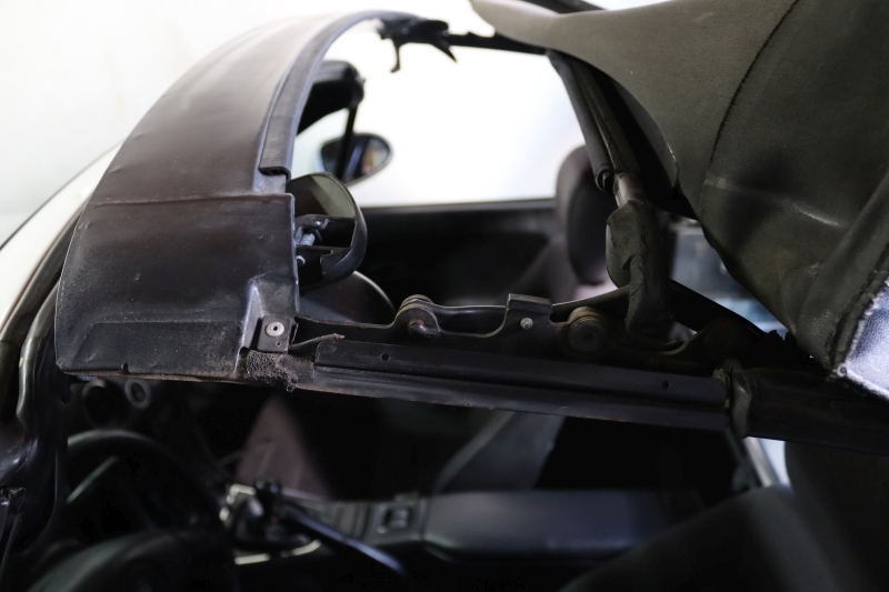

on dépose chacun des éléments, couvre-capote, windshield, roll-bar, moquette de plage arrière :

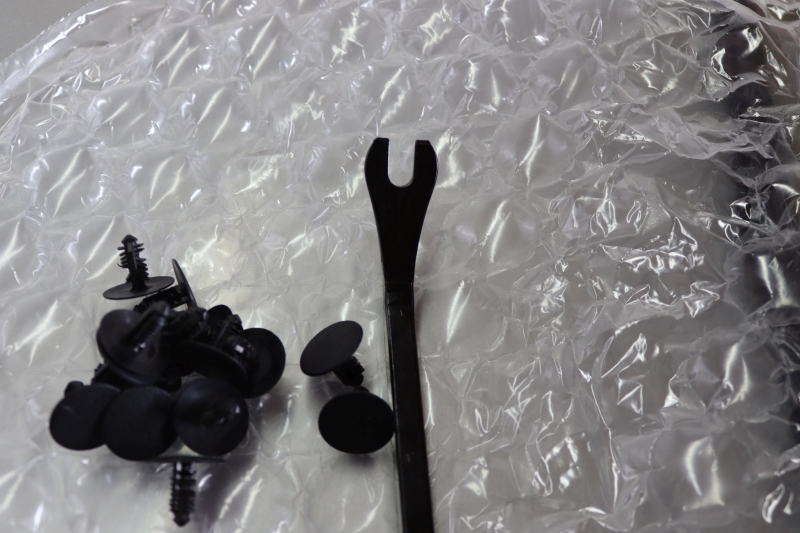

Un outil me sera particulièrement utile pour enlever "saMèreLesClipsDeBatards" qui sont, mais vraiment d'une force super mega-bien fixés sans les exploser ni la moquette (vu le prix des pièces OEM, le taï-Shi zoom zoom Zen est de rigueur :jap: ), voici cet outil salvateur :jap: :
l'isolant de la moquette reste collé à l'acier par endroit, là où la rouille a commencé à attaquer :tantpis:
J'en profiterai plus tard pour tout nettoyer et traiter la rouille avant remontage :faim:

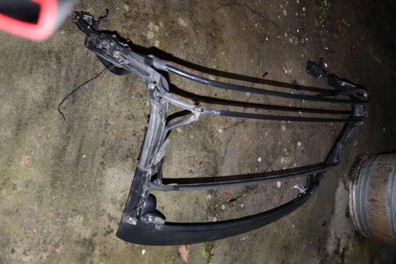

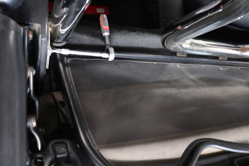

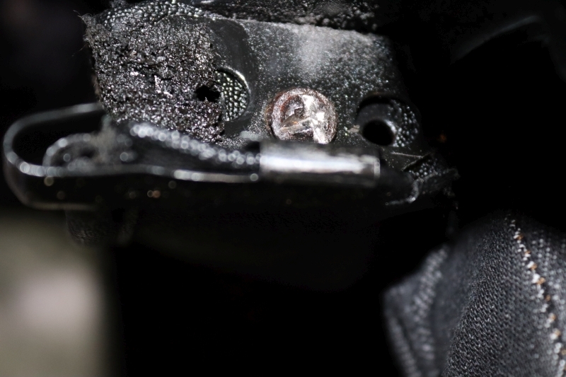

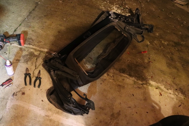

je commence donc à démonter la capote de l'armature et découvre des choses intéressantes, comme par exemple à quoi correspondaient les deux bouts de câbles en acier qui pendaient au niveau des fixations de ceintures :aie: :
tout se passaient plutôt très bien jusqu'à cette fameuse vis sous le joint de l'arceau n°4, cette vis inaccessible dont une des deux bien évidement était complètement rouillée jusqu'à l'enfer :x
cette vis qui risque d'hanter mes nuits pour quelques mois encore :cyp:
à tel point que même après environ 2 heures de bataille acharnée à essayer toutes les astuces possibles (dégrippant divers et variés, pinces, tournes à gauche, dremel pour refaire une empreinte, injures, boxe dans le vide, sacrifice de voisins sur l'hôtel de la quincaillerie, etc) :arrow: je n'ai eu d'autre choix que de me résigner à déposer l'armature complète de la capote :boxe: à minuit de préférence, pour bien s'achever :ricane: :boxe:
Bref, il est 3 heures du mat', à la lueur de la lampe frontale dans le jardin, que je dépose enfin cette foutue capote de son armature, et au passage le rain-rail de la capote :bien: :woo: :beer:
La vis en question, qui est venue très facilement une fois tout déposé :ptdr: :woo: :

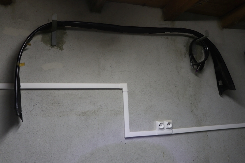

le rain-rail qui vu son prix a le droit d'être accroché bien en hauteur, tel un trophée :beer:
