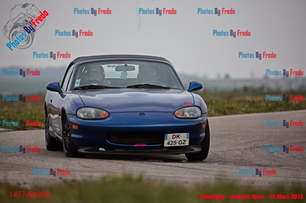

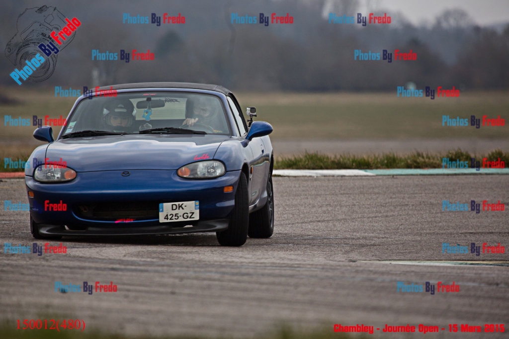

Quelques petites photos de ma sortie de dimanche :
Chouettes photos de ta Mimix en action :bien: Et à ce que j'ai vu elle ronronne pas mal aussi :love:
Je vois que tu as le même soucis que moi niveau flanc de pneu... On a l'impression de déjanter :aie:
Du coup je me demande quoi prendre dans un futur proche niveau pneumatiques pour éviter ceci.
C'est clair que le son est trop bien, et sur piste, ça ne dérange pas de gazer pour l'entendre :D
Pour les pneus c'est clair que c'est pas le top mais normalement je devrais être en 15" pour la piste et je partirais surement sur du Toyo T1R.
T1R et piste n'est pas un bon set up. Les flancs sont trop mous et tu ne pourras pas profiter de ton châssis. Tu risques également de les fusiller très vite.
Investi plutôt dans un semi-slick et sans lancer un débat de pistard : RS 595R (pour le prix) ou AD08 (pour la polyvalence)
Les R1R sont super sous la pluie mais fondent très vite
Les R888 sont nettement plus coûteux.

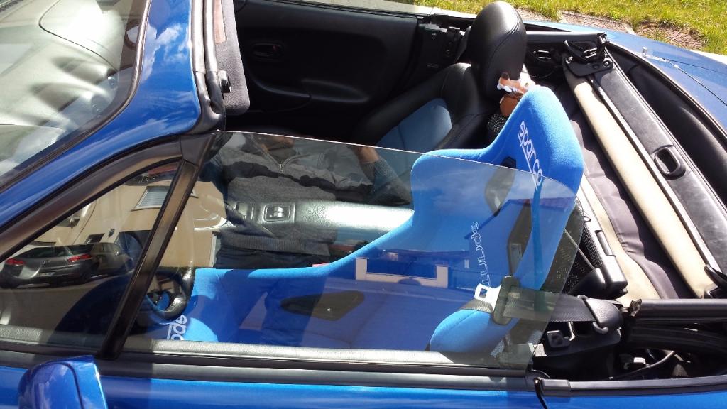

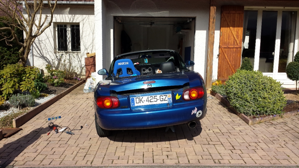

C'était sympa de rencontrer un autre miatiste PG, au plaisir de se recroiser sur nos route ;)
Merci pour l'info Mx5-80 mais j'avais déjà commandé le miens et pour moins cher encore :D
D'ailleurs je l'ai monté vendredi, voici les photos :D

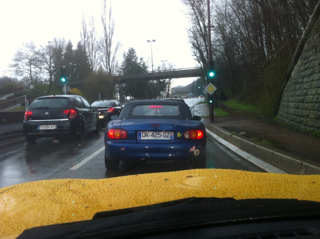

Vu de derrière, capote en place et en mouvement :ricane: Image

Ah sympa la photo :D
Merci copain !

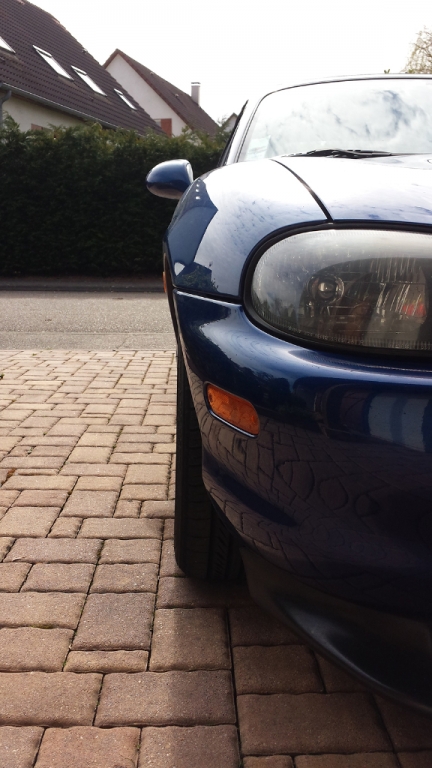

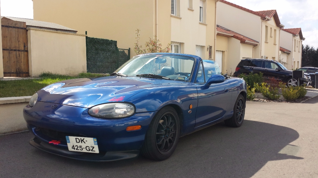

Ce week-end un ami m'a gracieusement donné des cales de 20mm.
Un peu galère à monter vu que mes goujons d'origine sont trop longs et ils tapaient dans la jante...
Donc j'ai sortie la meule et hop ça passe nickel.
Voici quelques photos avant/après, pendant et une petite vu de face :D
