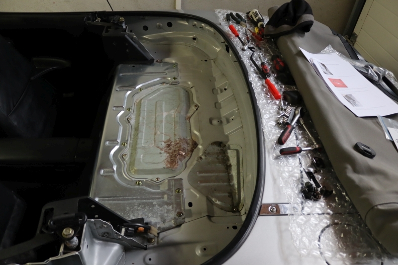

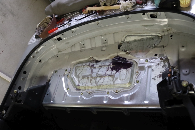

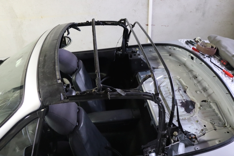

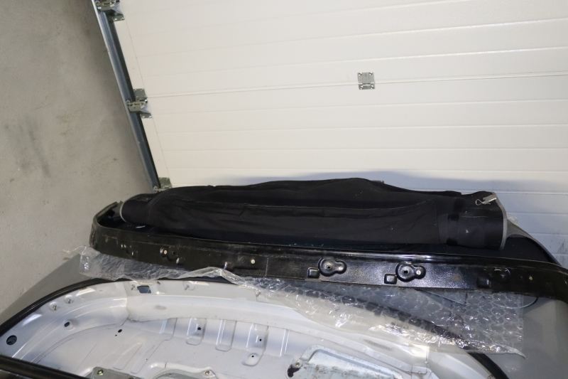

jeudi c'était le Round 2 de la mission "changement de capote" :faim:
Avant d'attaquer le remontage, un bon nettoyage de toutes les parties accessibles s'imposait.

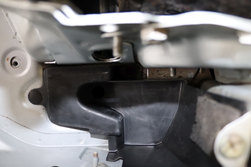

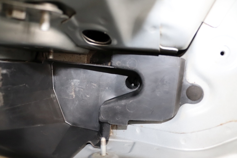

Nettoyage des entrées de conduits d'évacuation d'eau :

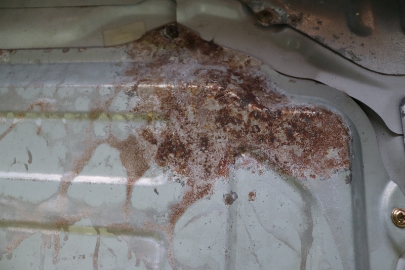

Traitement de l'acier corrodé (brossage et produit de conversion rouille avant peinture) :

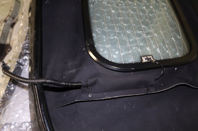

Montage de la gouttière "Rain-Rail" sur la nouvelle capote : là j'ai galéré à fond :cubitus: pendant des heures et j'ai flingué un bon tiers des rivets fournis avec la capote. Heureusement il y en avait assez pour compenser mes c**neries :aie:
Pas évidement de bien taper les rivets avec un marteau, une enclume improvisée et un cylindre en acier pour épouser la forme du rivet et la lèvre du Rain-Rail sans l'exploser :cyp:
cette étape a bien mis mes nerfs à rude épreuve, j'ai bien cru que je n'y arriverai pas :boxe:

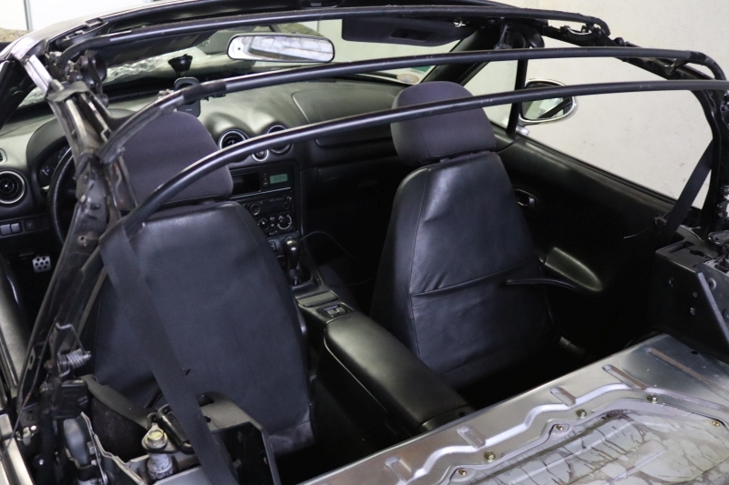

Et je termine la journée bien tard par remonter l'armature de la capote dans l'habitacle en prévision du lendemain avec espoir que le 3ème jour sera le dernier :jap:

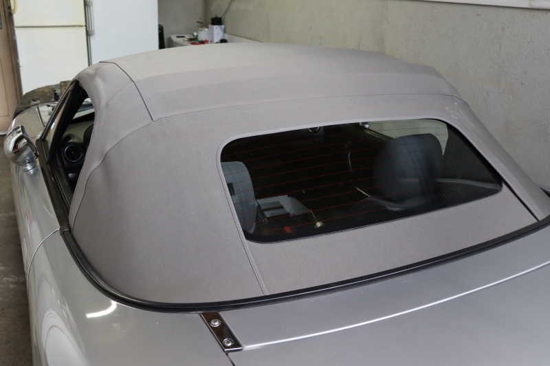

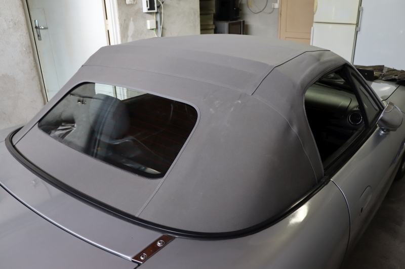

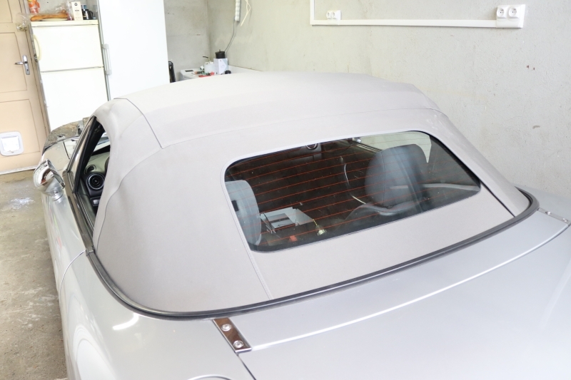

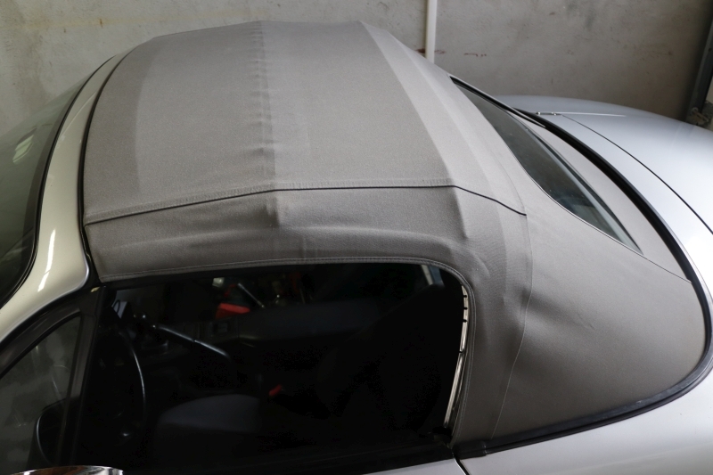

vendredi dernier, c'était le round 3 du changement de capote avec, enfin, la première tentative de pose de la nouvelle capote :faim:
Pas de photos des différentes étapes par contre... :tantpis:
j'ai commencé par fixer la gouttière, ensuite les montants verticaux , pour finir par l'avant. Ca m'a pris pas mal de temps, à ajuster à droite et à gauche, comprendre comment tout fonctionne, éviter de faire des conneries et bousiller la capote :jap:
Pour ce premier montage, je n'ai pas mis les câbles tendeurs, ni le "ciel de toit", ni les sangles à l'intérieur pour retenir l'arceau 3 et 4 :cubitus:
A la fin de ce premier montage, impossible de ferme la capote, il manquait presque une 10aine de centimètres :boxe: :aie:
Alors j'ai desserré les écrous de gouttières au maximum, mis en route le moteur et chauffage à fond pour donner de la chaleur à la capote et faire en sorte qu'elle se détende (pas de soleil ce jour là :tantpis: ).
2 heures après, j'ai enfin pu fermer la capote et j'ai laissé comme ça toute la nuit histoire que ça se fasse un peu plus !

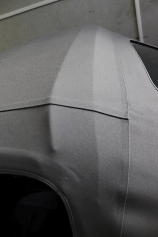

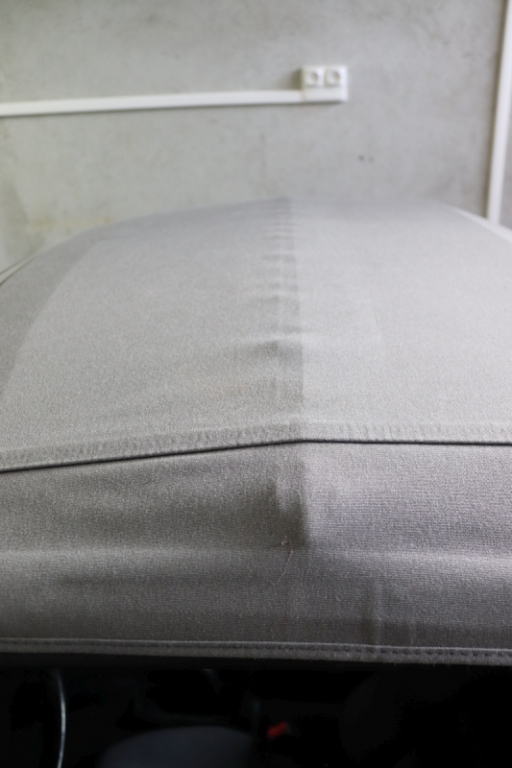

Voilà le résultat préliminaire :
côté droit, on voit sur la capote quelques marques dû à un mauvais stockage prolongé :sic:
on voit que l'arceau N°4 n'est pas positionné là où il devrait :aie:

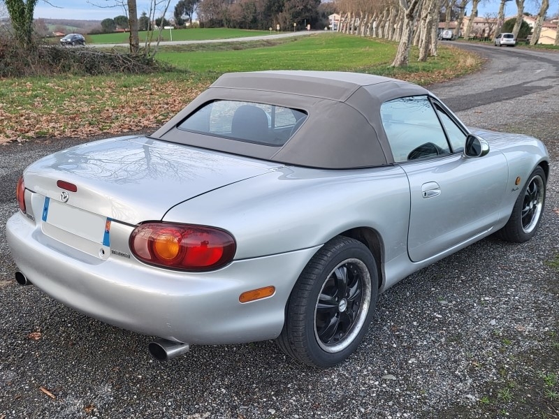

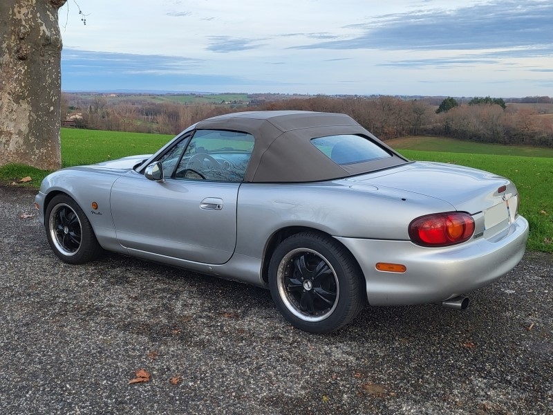

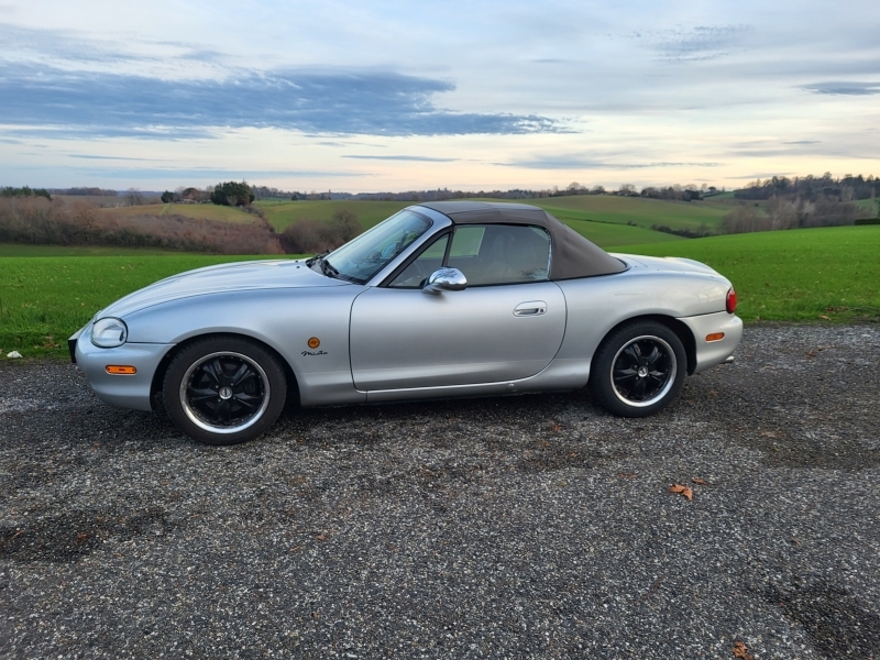

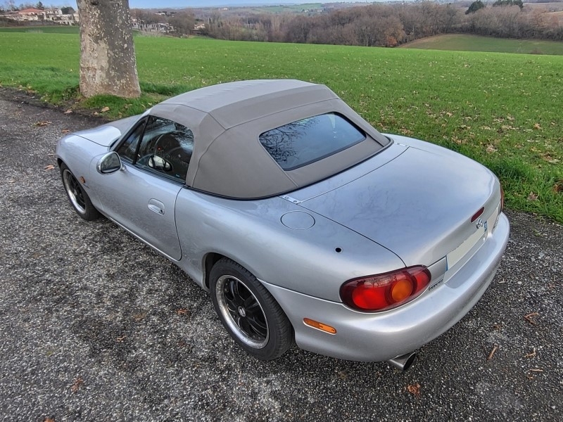

pour fêter ça, une dernière sortie avant 2023 :woo: :
Je ne sais pas si c'est l'humidité dans l'air, mais à la lumière du jour, la capote me semble plus foncée que dans le garage :cyp:
toujours pas super convaincu par la couleur "alpaga gris" de cette capote :tantpis:
ça lui donne un côté plus classy/vintage que la capote noire en vinyle je trouve mais à part ça
faut vraiment que je fasse quelque chose pour ces jantes, ça me pique de plus en plus la rétine :boxe:
avec des nouvelles jantes grises plutôt que noir, l'ensemble ira peut-être mieux aussi :jap:
Vous en dites quoi ? :?:

En terme de jantes j'aime beaucoup ce style
Mais ça correspond plutôt à la couleur de la mienne.
Pour la tienne peut-être quelque chose dans ce style ?

Message Publié : Lun 2 Jan 2023, 19:11
Message(s) : 7613
Ta lunette arrière semble nettement plus petite tout de même.
Message Publié : Mar 3 Jan 2023, 17:57
Inscription : Dim 23 Oct 2022, 18:41
Message(s) : 1023
Localisation : Proche Toulouse (31)
'fectivement, bien vu :bien:
l'ancienne fait 86x38cm dans ses dimensions les plus grandes contre 80x30 pour la nouvelle et en plus elle est davantage recouverte par le doublage sur les côtés :tantpis:
yep pareil, d'ailleurs celles que j'ai actuellement sont dans ce style mais en dézingué :vomi:
c'est de la marque "HRS Leader" ? :?:
yep pas mal la 2nde, c'est du Japan Racing ?
J'aime bien cette marque, c'est pas cher et ça a pas l'air mal, même si ça n'a rien de japonais :tantpis: :jap:
je partirai davantage sur la JR7 à priori, pas cher du tout et une chtouille moins lourd si j'en crois les specs :beer:
