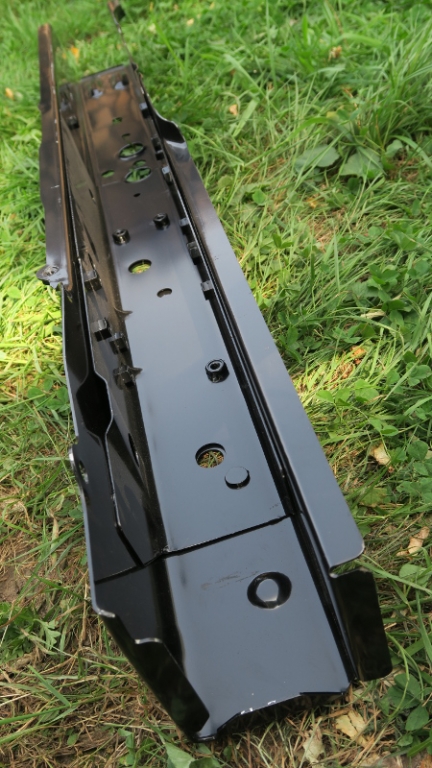

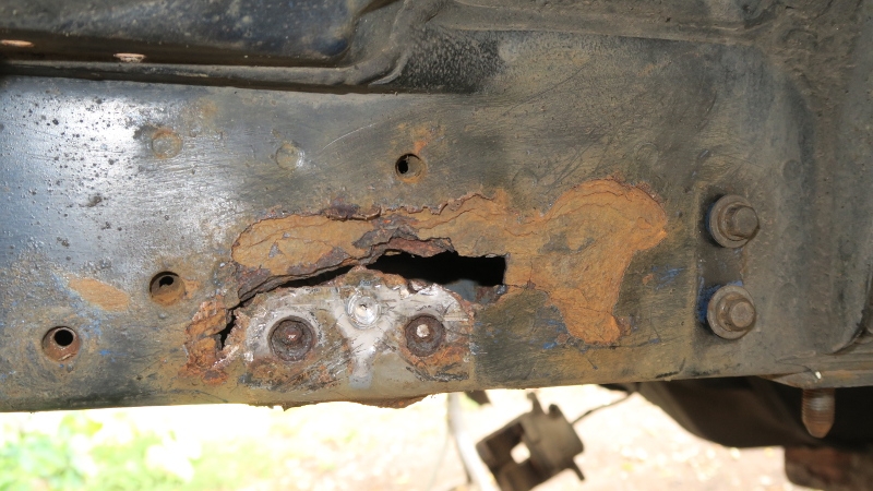

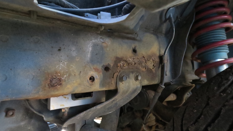

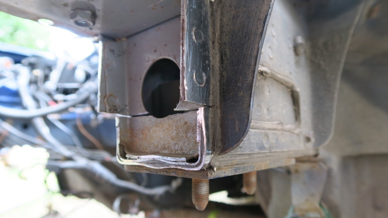

J'ai commencé par le plus critique, et le moins visible pour me faire la main : Les longerons.
Etat des lieux
Pas de chance au grattage

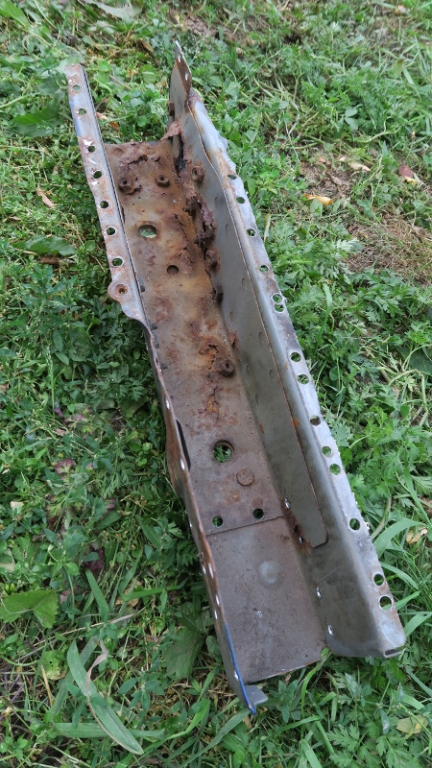

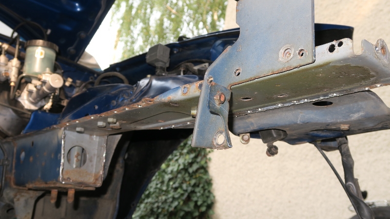

Présentation du longeron à la disqueuse, ils se sont tout de suite bien entendus. La perceuse aussi était heureuse de voir de nouvelles tôles
beuark :langue:
Bôôô :love:
Emboitage de la partie intérieure
Soudage partie extérieure

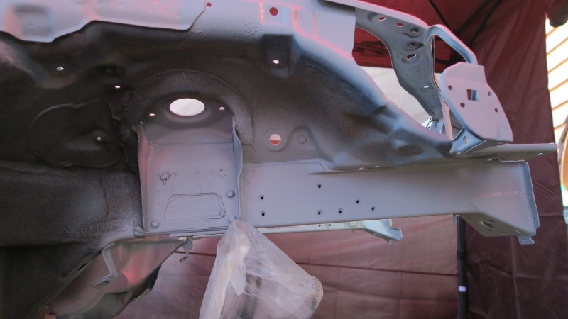

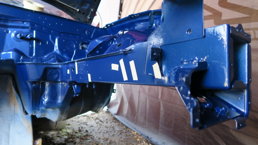

Apprêtage, phosphatant + epoxy
Peinturlurage
Les deux côtés ont été faits de la même manière.
Le longeron intérieur a été soudé, avant de souder le longeron extérieur par dessus.
L'intérieur à été découpé pour s'insérer dans le reste de l'ancien longeron, ça m'a aidé à aligner le tout et ça renforce la liaison entre les pièces.
Je suis parti sur les pièces d'origine mazda parce que je n'ai pas de quoi former des tôles, et puis j'avais pas trop envie de souder des kilomètres de cordon en rapiéçant l'ancien longeron.
Je soude au tig (merci PatST :hello: ) donc ça chauffe un peu et c'est plus long qu'au mig, mais au moins je suis sûr que c'est pas collé par des pâtés :)
J'en ai profité pour repeindre la baie. Ben une baie moteur, c'est tout plein de recoins, et c'est bien chiant à poncer!

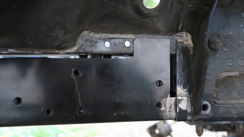

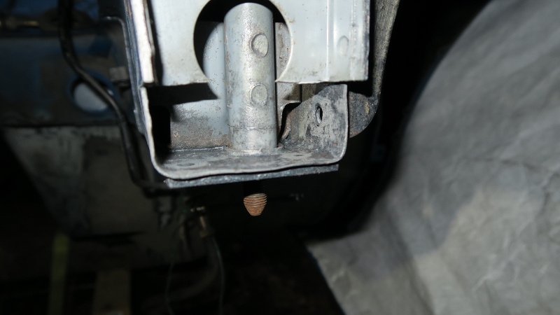

guillaume650 : Si tu parles de la photo "emboitage", j'ai bien sûr poussé la pièce jusqu'à ce qu'elle bute contre l'ancienne avant de souder, sur la photo elle est à mi-chemin pour montrer qu'elle est emboitée. La partie inférieure a été ressoudée, car au départ je pensais pas les emboiter de la sorte.
J'en suis arrivé à cette solution car il fallait que je dégage la tôle intérieure qui était abimée par la rouille au delà de ce que je pouvais couper
Voici deux photos pour illustrer
Sinon, je n'ai pas compris la question?

Avant soudure, les deux pièces qui constituent le longeron ont été décapées à nu puis apprêtées au phosphatant (antirouille) puis à l'epoxy pour créer une barrière.
Ensuite une fois tout soudé et peint, j'ai traité à la cire, et je renouvellerai le traitement tous les 2 ans sur l'intégralité de la caisse. Je commence à bien connaître ses recoins, les visibles et les moins visibles maintenant :oui:
