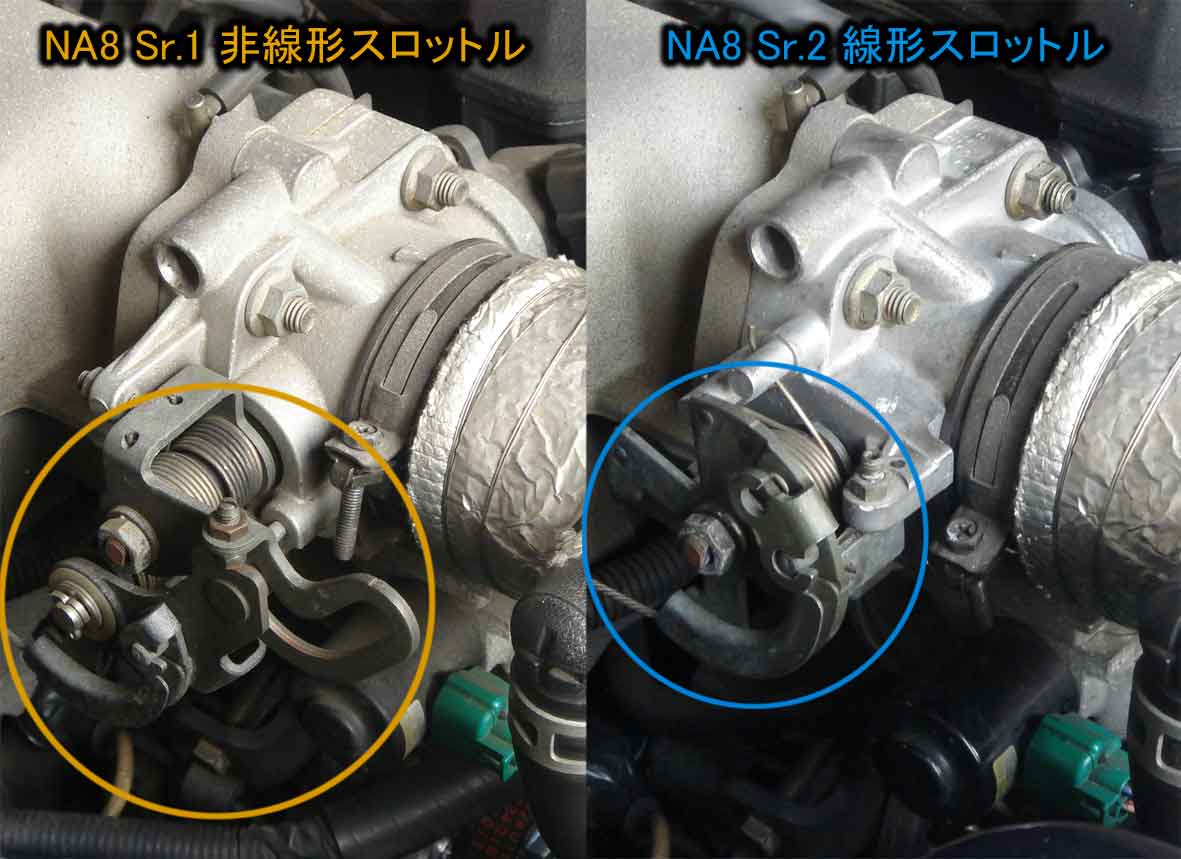

Angebenoit a écrit :
Sinon 2 questions :
1) Je trouve la pédale d'accélérateur beaucoup trop sensible en début de course, comme si c'était un tirage rapide pour ceux qui ont connu les années mobs. Ou alors comme une pédale box en mode "sport". En ville c'est pas vraiment agréable, j'aimerai adoucir le début de course et je me dis qu'il faudrait que je change le profil de la commande, le dessin est grossier mais je suis sûr que vous comprenez le principe.
Quelqu'un s'est déjà posé cette question ?
les papillons de NA8 ont un système à course variable pour limiter ce pb :)

@ superkaribou, tu as un lien sur ALIexpress, car je trouve que des trucs pour NC ?
@ guillaume650, tu as une photo du modèle de papillon, ça se monte sur NB ?

https://28diary.blog.shinobi.jp/Date/200906/1.html
sur le papier c'est assez transposable le diamètre papillon est par contre de 55 ou 57mm .
incapable de dire si le capteur de position est le même ni le régulateur de ralenti; faudra faire d'autres recherche.
je dois en avoir un en rab mais je ne sais pas ou :aie:
