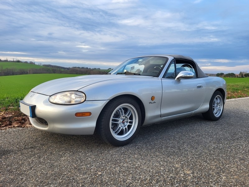

aaaah c'est beaucoup mieux avec les JR-7 :love:
:woo:

Ah oui, sympa avec les jantes :bien:

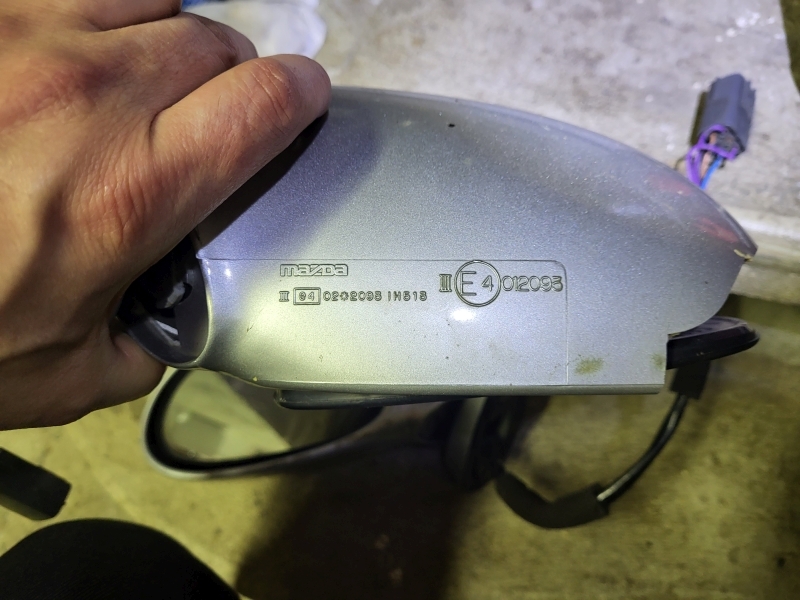

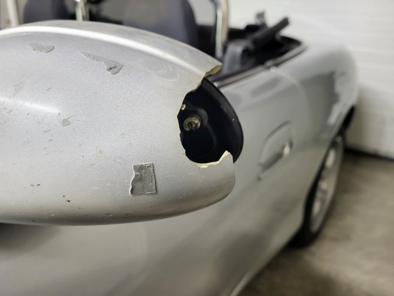

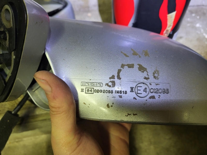

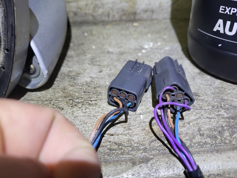

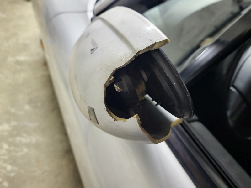

1°) j'ai trouvé une paire de retro d'occaz sur LBC pour remplacer notamment le gauche cassé, du coup les nouveaux phares ont le dégivrage je crois alors que les anciens non, bonne modif rapide à faire, j'en ai profité pour nettoyer tout ce que je pouvais au démontage des panneaux de portes et graisser les rails de vitres électriques qui étaient très secs et rendaient les vitres supeeeeer leeeennntes !
du coup c'est comme neuf maintenant :bien: :jap:
le retro cassé qui était protégé par une sur-coque en plastique chromé :
à gauche le connecteur de l'ancien retro, à droite le nouveau (les fils en plus, c'est le dégivrage ?) :
exactement la même réf de retro pour l'ancien :
et le nouveau :

Message Publié : Jeu 12 Jan 2023, 05:31
Message(s) : 5825
Combien y a t-il de fils sur le connecteur côté voiture ? :?:
Message Publié : Jeu 12 Jan 2023, 11:04
Message(s) : 25657
Sur une NB 1.8 oui, tu dois avoir les rétros électriques ET dégivrants. C'est commandé par le même interrupteur que le dégivrage de la lunette arrière.
Sur les 1.6 (du marché Français en tout cas, c'était dispo en option dans d'autres pays comme le Benelux), les rétros sont manuels (il faut incliner le miroir à la main) et non dégivrants
j'ai pas pensé à prendre de photo du connecteur côté conducteur à l'intérieur de la portière, je ne sais pas du coup :tantpis:

Message Publié : Jeu 12 Jan 2023, 21:19
Inscription : Dim 23 Oct 2022, 18:41
Message(s) : 1020
Localisation : Proche Toulouse (31)
pourtant c'est une NB 1.8 par contre ça se peut que les rétros d'origine aient été remplacés par des versions sans dégivrage ?! (ça existait ?!) ... :tantpis:
