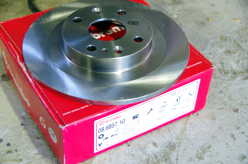

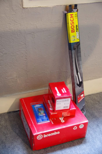

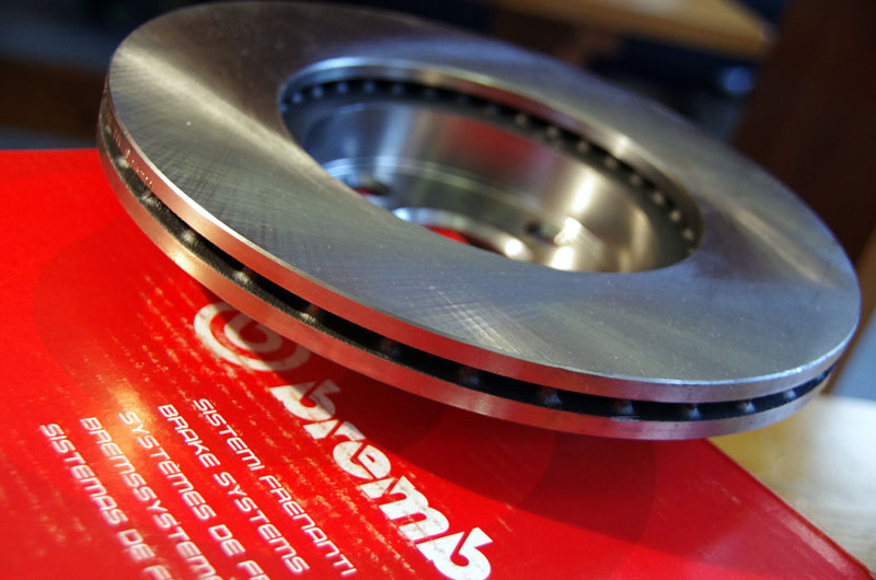

Changements des disques et plaquettes par l'ensemble Brembo.
J'ai vu que certains ce posaient des questions à leur sujet. On verra, en attendant voici ce qu'il y a dans le kit.
- Les disques avant - Ref: 09.7379.10 (64€ chez Yakarouler)
- Les disques arrière - Ref: 08.6857.10 (61€ chez Yakarouler)
- Les plaquettes avant - Ref: P 49 020 (44€ chez Yakarouler)
Avec dans le kit les ressort en V et les petites tôles
- Les plaquettes arrière - Ref: P 49 021 (37€ chez Yakarouler)
Avec dans le kit les ressort en W et les petites tôles aussi

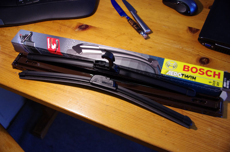

Ensuite j'ai commandé des essuie-glaces, j'ai pris les Bosch AeroTwin pour remplacer les horreurs chromé que j'ai.
- Essuie-Glace - Ref: AR450S (21€ ches Yakarouler)
Voilà, donc montage de tout ça ce week end.

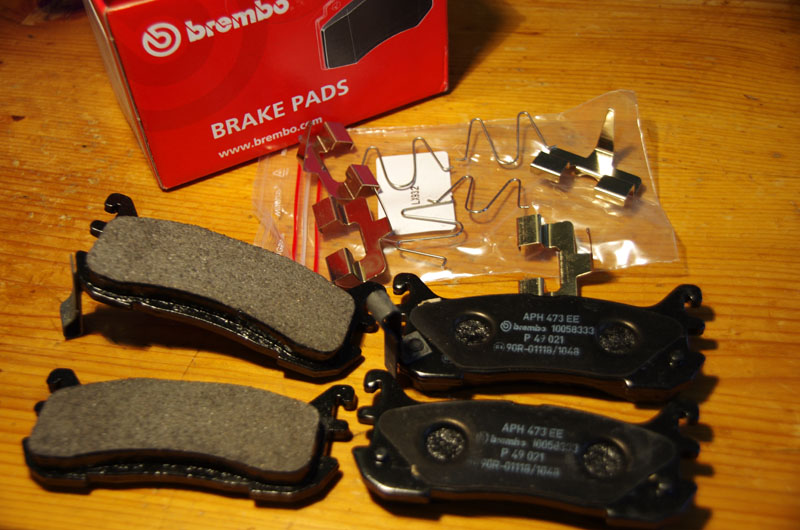

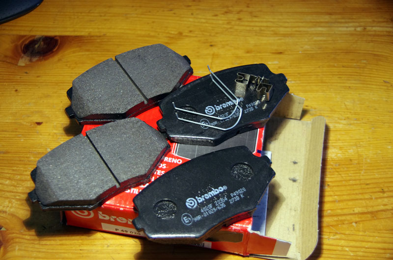

1.- A quoi sert les deux petites pièces en tôles fournies avec les plaquettes que l'on peut voir sur cette photo (un peu en forme de N, pas les ressort en V) :
Il n'y avait rien de semblable lorsque j'ai démonté. (en même temps il n'y avait pas non plus les ressort en W à l'arrière)

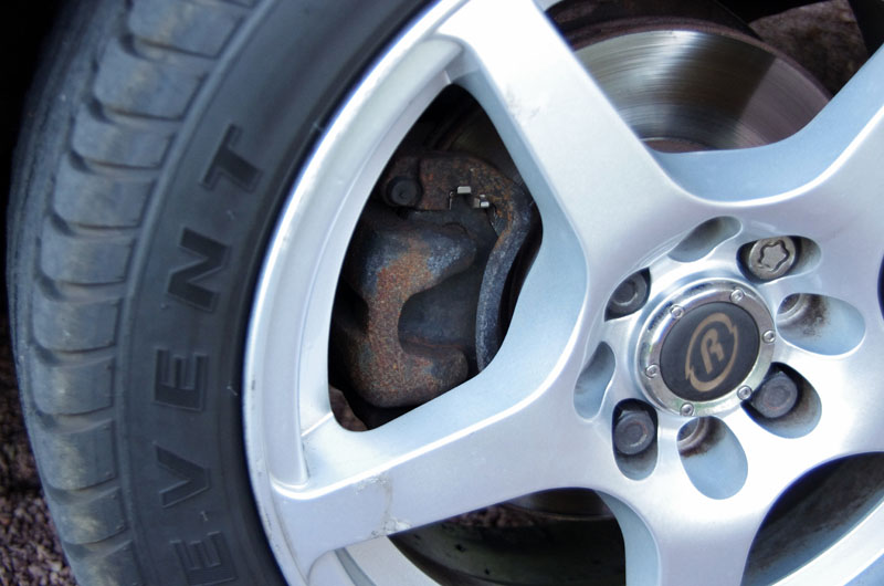

2.- Je voulais remplacer les 'bouchons' de jantes (moyeux en plastique) avec le 'R'(de Rota ???) par des mazda ou en tout cas des truc plus sobres.
Je me demande si ça http://www.mx5parts.co.uk/alloy-wheel-centre-55mm-p-1982.html c'est pour 1 ou pour les 4 sinon je trouve super cher pour un bout de plastique. Sinon vous avez des liens ? J'ai mesuré mon diam du trou sur la jante c'est entre 54mm et 55mm (mesure pas super précise)

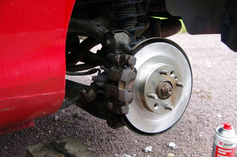

[Rajout photo disque arrière dans précédent post]

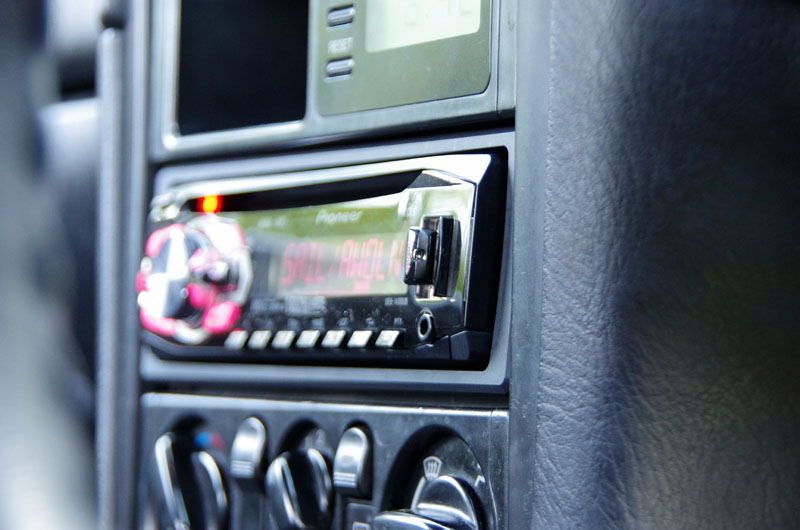

On commence par le plus facile ! Montage d'une minuscule clé USB Sandisk de 8Go ! Elle dépasse de rien du tout :

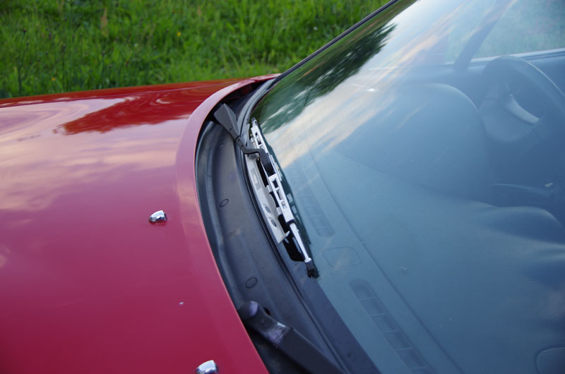

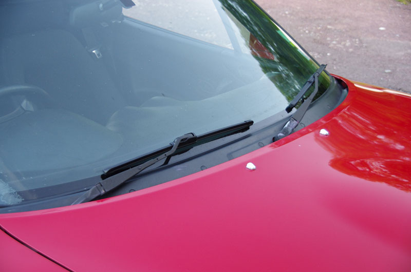

Ensuite montage des essuie-glace Bosch AeroTwin. La encore aucune difficulté. Par contre j'ai une version pour conduite à gauche... du coup il ne sont pas idéalement dans le bon sens.
Avant :
Après :
:oui:
Après essais sur autoroute avec et sans pluie, le fait qu'il ne soit pas dans le bon sens ne joue en rien...
Par contre il faudrait que je trouve la référence RHD pour la prochaine fois.

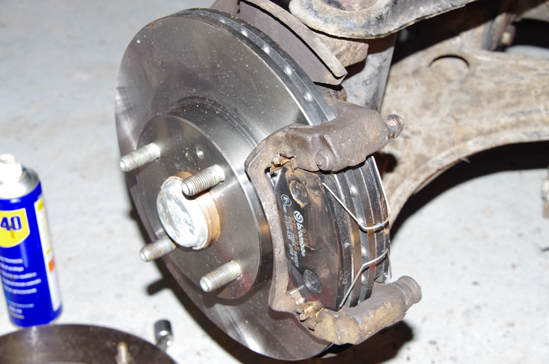

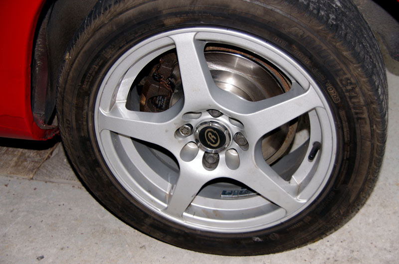

Ensuite on attaque les disques/plaquettes avant.

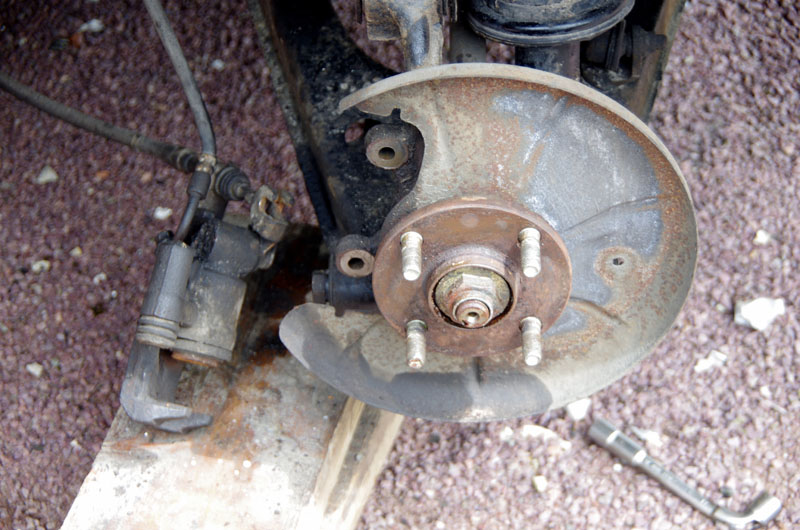

Etat des lieux :
Démontage :
Aucune difficulté particulière. Par contre j'ai trouvé les écrous de jante énormément serré. J'ai du monter debout sur la clé.
La technique de la vis pour sortir le disque est simplement miraculeuse. :love: :love:
Et en fait les disques n'étaient pas du tout mort. Ils étaient super attaquer par la rouille mais pas du tout creusé mais bon pour le prix des brembo...
Donc nettoyage et remontage :
Les pistons se sont rentré assez facilement donc à priori pas de grippage.

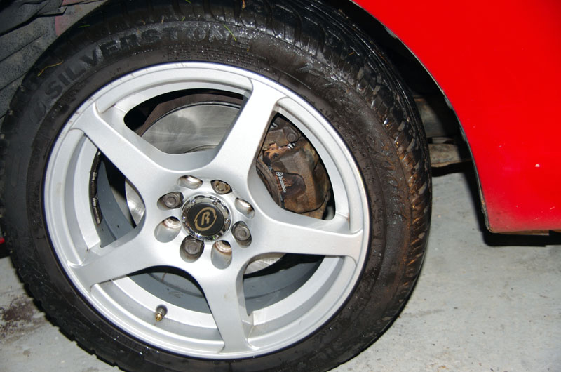

On profite que la jante est démonté pour la nettoyer côté intérieur et on remonte le tout :
Enfin on passe à l'arrière.
Là beaucoup plus difficile comme je m'y attendait :ricane:

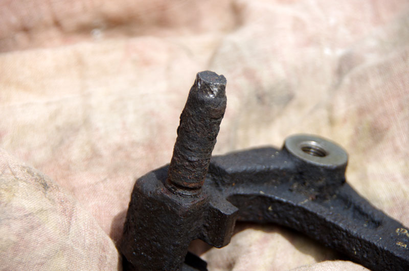

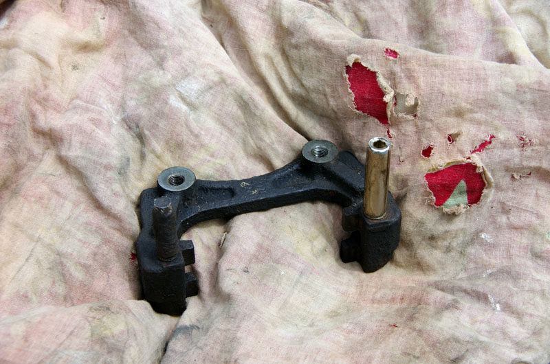

En fait d'un côté c'est passé nickel mais de l'autre l'axe avec l'empreinte en 10 était tout bouffé (surtout l'empreinte) j'ai même pas essayer. Ce n'était plus du 10 mais plutôt du 9.5 semi-rond...
Mais là où c'est bien fait c'est que l'on peut démonter l'étrier quand même et tout sortir sans toucher à cette axe :
Du coup, nettoyage et surtout ponçage de l'axe en question en attendant de le changer :
Image :o :o
:etonne:
Ce qui est fou c'est que de l'autre côté l'axe était neuf !!

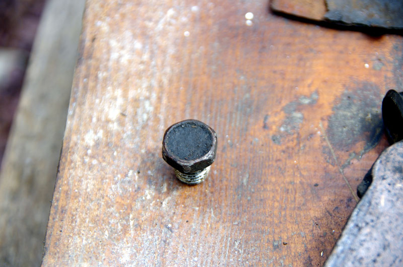

Comme ça ne pouvait pas s’arrêter là la vis qui ferme l'accès au réglage du FAM idem plus du 14 mais plutôt du 13.5. Je me suis même demandé si c'était du inch...
Idem je l'ai remonté en serrant à la main en attendant de la changer.
Donc remontage de tout ça :
Voilà donc dans l'ensemble pas de de difficulté insurmontables. Par contre j'ai aussi un peu galérer pour régler le FAM. Les 1/3 de desserrage ne suffisait pas d'un côté le disque chauffait beaucoup plus que de l'autre côté. (Peu être le temps que ça se mettre en place).

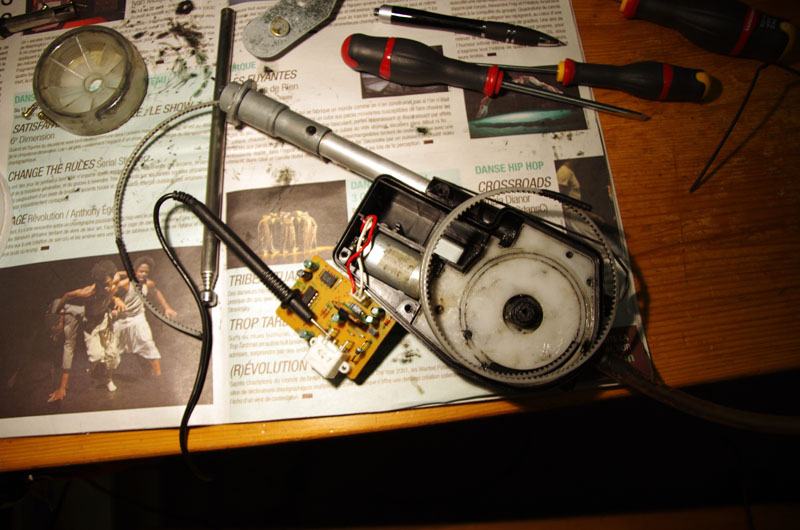

Puis réparation de l'antenne électrique :
En fait la crémaillère n'est plus solidaire du petit brin supérieur de l'antenne.
J'ai donc tout démonter pour faire des essais et comprendre le fonctionnement :
L'antenne à donc :
- une masse
- un 12V permanent
- un Remote (12V autoradio allumé, 0V autoradio éteins)
Un circuit gère le moteur. Il mesure l'intensité consommé par le moteur et le temps. Donc en cas de surintensité (antenne en butée) il coupe, sinon il coupe au bout de 20s.
Donc moi comme brin est cassé, il s’enroule pendant 20s... et se déroule avec de la chance si il arrive à se prendre dans la roue...
La solution est de racheter un brin avec sa crémaillère à 35€ sur ILMotorsport ou MX5Parts mais bon... :aie: :aie:
Du coup avec de la gaine thermorétractable (2 couches) j'ai fait des butées sur la crémaillère. Je l’empêche ainsi de ce dérouler à fond et sortir de la roue.
En forçant on arrive à coincer la crémaillère dans le brin d'antenne.
Voilà donc la réparation :
A voir sur le long terme... sinon j'avais préparé le l'époxy pour recoller la crémaillère à l'antenne mais je voyait bien arriver la catastrophe...

1. utilités des petites tôles livrées avec les plaquettes av
2. où trouver des cache moyeux pour roue sobres en diam 54-55mm

Pour les petites toles, ce n'est pas ça ? :
Pour les caches moyeux

Message Publié : Mer 13 Juin 2012, 11:50

Ouai c'est ça !
Bien vu et ça sert à quelque chose ? :? :?
Il n'y étaient pas d'origine et du coup je ne les ai pas mis.
Merci pour l'annonce ebay, je vais regarder (je pense pas trop à ebay car au taf c'est bloqué :oops: )

C'est une sorte de "guide", perso je les mettrai mais bon !
Sur ebay.co.uk, tu peux taper : mazda wheels center caps, il y a bon nombre de résultats, tu devrais trouver le bon diamètre !
