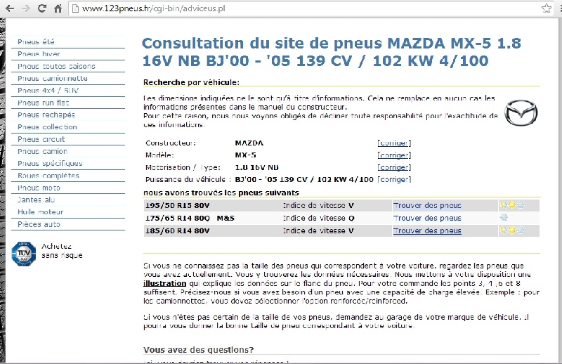

pour les tailles de pneus , j'ai ça ;) :
Tu risques de tirer un peu long, mais ça reste montable (de là à ce que ce soit couvert par l'assurance, y'a en core un pas que je ne franchirai pas :non: ).
