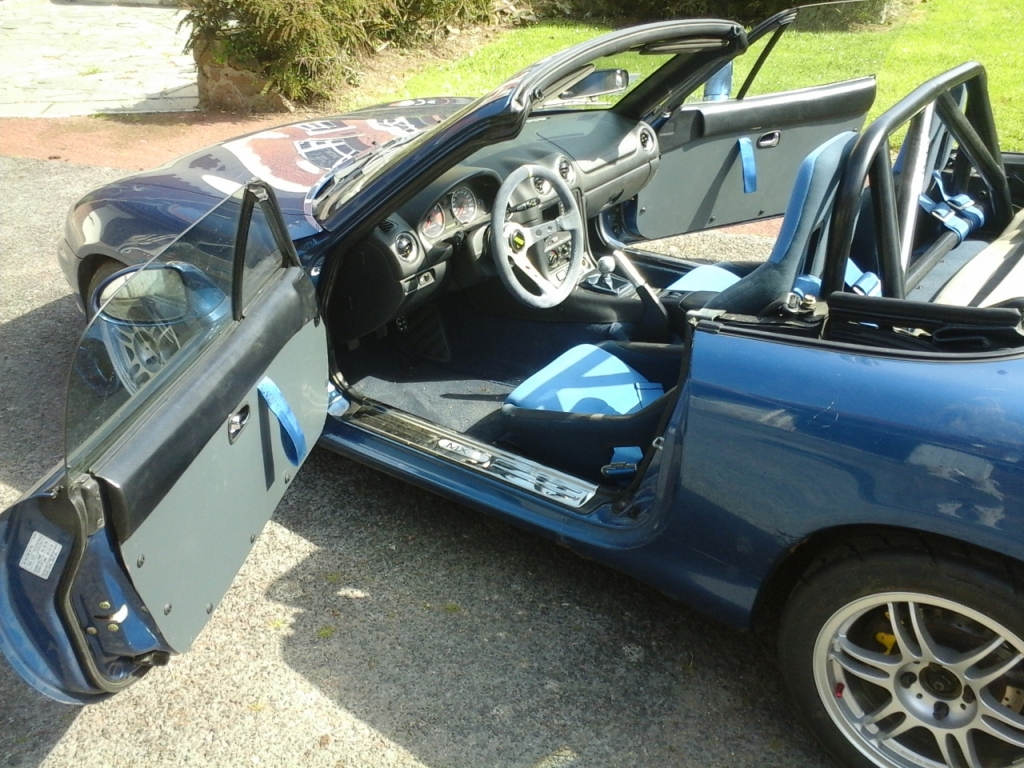

Une photo mise à jour de l'intérieur avec les panneaux de porte type "RS"
Baquet Sparco Srint
Harnais 4 points Sparco avec boucle aviation
Pommeau et levier de frein à main alu de chez Autolink
Tapis couleur de l'alcantara de la 10AE
Volant RRS tulipé
Au passage vue sur les Kosei K1 avec les R888
NB 10 AE Coursifiée
viewtopic.php?f=85&t=24456
Toutes les pièces en vente !
Citius - Altius - Fortius

t'as trouvé où la matière pour les panneaux ?? :D

Ton intérieur est sympa :)

J'aime beaucoup ton intérieur ;) ça donne des idées :oui:
ca me rappel ceux que j'avais fait aussi :beer:

mdf 3mm, et revetement autocollant que j'ai rapidement remplacé par du vynil

Les panneaux sont en Komadur 2mm
Les poignées des sangles de remorquage donc j'ai supprimé l'anneau métalique
Les vis avec chevilles trouvées sur ebay

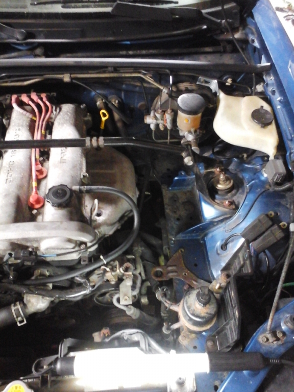

Aujourd'hui j'ai fait de la place côté collecteur en prévision de l'installation du turbo.
J'ai déjà un KAD décalé côté droit.
J'ai remplacé le bocal de lave glace par un bocal de 205.
