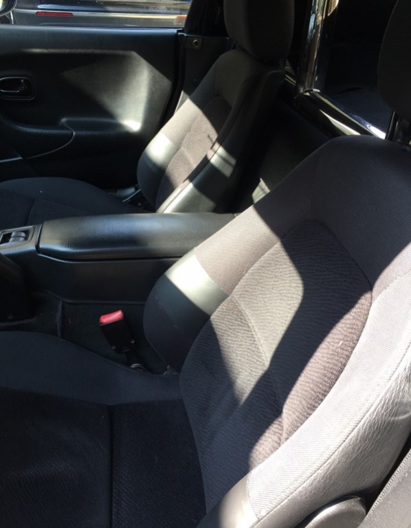

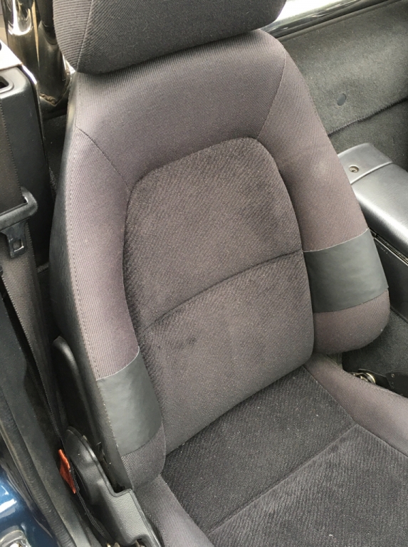

Voici ma réparation. Ce n’est pas dingue mais ca fait un peu plus propre!
NB 1.8L Twilight Blue

Oh ça n'est pas trop vilain, mais ça tient comment?
Personne ne voit que le cuir est abîmé tant qu'on reste assis dessus.

J’ai pris un cuir de bonne qualité et assez souple et collé au gel neoprene. Ça tient bien et se déforme correctement. Je l’ai fait sur les 2 sieges pour que ca fasse comme si c’était fait expres…
Ca depanne…

voici une vue d'ensemble :
moi ça me convient, et m'a évité de changer ma housse tout de suite :-)

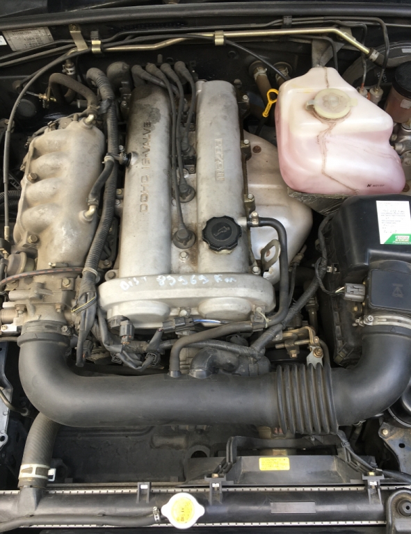

Salut a tous

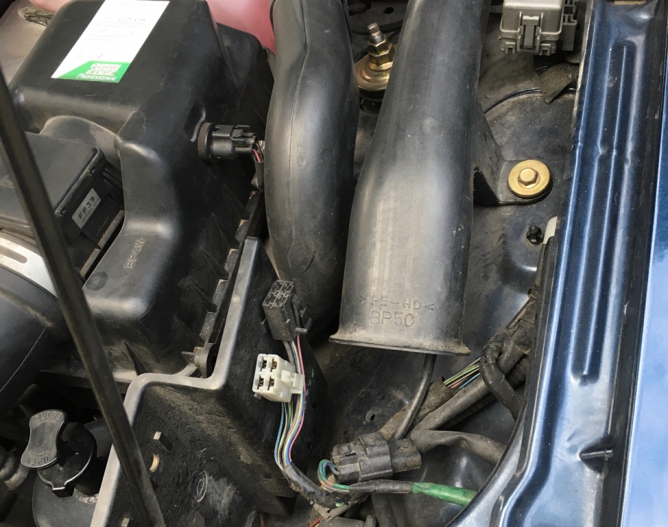

Petite question peut etre stupide, que sont les deux fiches non branchées que je trouve sur la plaque de parement de l’admission?
J’ai regardé plusieurs photos de baies moteur et parfois elles y sont, parfois non…
 Sujet du message : Re: ENFIN!!
Message Publié : Ven 15 Oct 2021, 08:02
Message(s) : 1625
Ce doit être des prises pour des options , la clim par exemple

Ce sont les deux fiches pour les relais de clim'

Merci pour vos réponses, je trouvais étrange d'avoir laissé les fiches non bouchées... je me coucherai moins bête... (mais y'a encore du taf!)

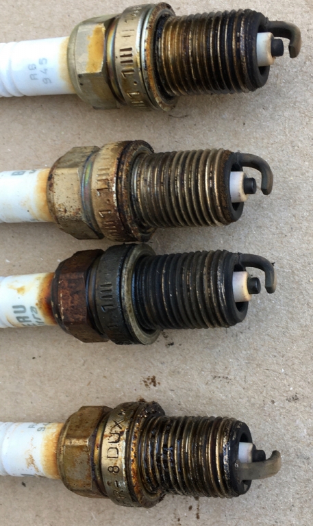

Après changement de bougies et nettoyage du filtre a air, une question me vient.
Deja les bougies me semblent grasses mais l’electrode correcte:
En revanche, le filtre a air est un K&N selon l’ancien proprio. Or il est d’un côté vert, de l’autre blanc (pour moi les K&N sont rouges)
Ça serait donc un Green
Et il etait placé côté vert en direction du moteur et côté blanc vers l’extérieur….
Cela vous semble t-il ok? Y’a t-il un moyen de savoir dans quel sens l’air est censé passer?

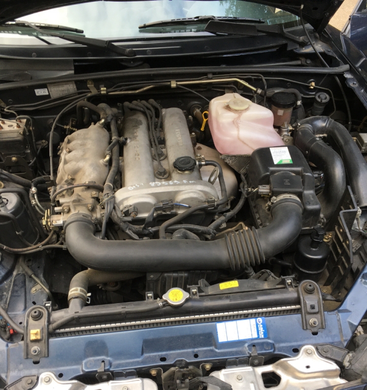

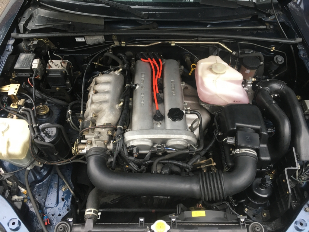

Petites avancées, pas à pas, avec un nettoyage moteur, merci pour tous les conseils! (et remplacement du faisceau d'allumage, dont un des fils avait l'air louche et abîmé)
intervention moteur chaud
protection des zones sensibles
un bon coup de WD40, on laisse agir
rinçage de très loin à la lance
séchage à la micro fibre
Re-WD 40 + pinceau poils durs dans les recoins
essuyage de la WD 40
et hop un moteur un peu plus clean, et une bonne odeur d'huile chaude...
avant :
et après :
et demain, Lustrage complet (avant de décider si je me lance dans le polissage des rayures) et débosselage de deux pocs
à bientôt
