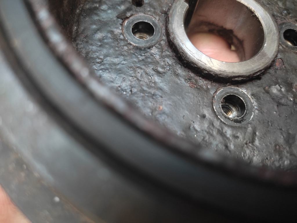

Au passage je voulais changer le plateau denté contre un de patST avec l'avance à 5° mais ils ont mis plein d'anti-rouille sur la poulie damper et tout est soudé par l'anti-rouille... à l'occasion je changerai ces pièces :tantpis:
Message Publié : Sam 25 Juin 2022, 20:21
Message(s) : 5796
beckett a écrit :
... tout est soudé par l'anti-rouille... à l'occasion je changerai ces pièces :tantpis:
:etonne: Un comble !
Tu veux parler d'anti-seize ?

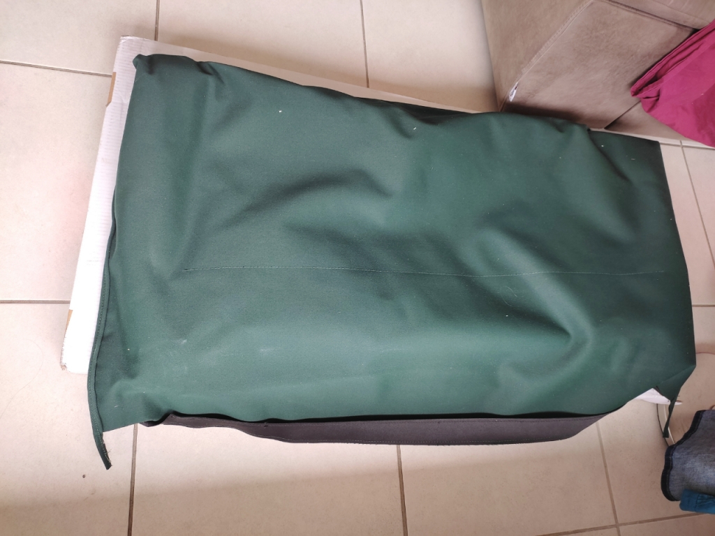

Capote reçue... je sens que je vais encore bien m'amuser :aie:
Message Publié : Lun 27 Juin 2022, 13:57
Message(s) : 25628
Franchement, ça se fait pas trop mal...
